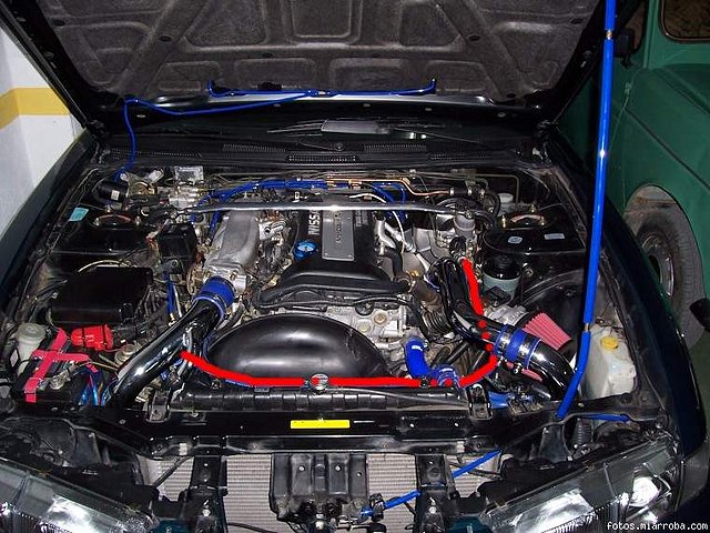

Le has vuelto a meter el restrictor que va en el manguito original desde la admisión a la T de la selenoide y la wategate? porque ese influye. Méteselo anda… :wink:
Le has vuelto a meter el restrictor que va en el manguito original desde la admisión a la T de la selenoide y la wategate? porque ese influye. Méteselo anda… ;)[/quote]
Los manguitos están exactamente igual que antes de cambiar el ic, por?
Qué es lo que influye?
No puede estar igual si hablamos del mismo intercooler. Originalmente hay un manguito que va desde el tubo negro que sale del intercooler antiguo (tubo que ya no tienes). Supongo que para substituirlo habrás metido un manguito desde la salida pequeña del tubo que va a la admisión a la T donde se junta la wastegate y la selenoide. Pues a ese manguito le deberías haber metido el restrictor que va en el original.
a ver, que me toy haciendo un lio :lol: :lol: , mejor con fotos:
Así estaba antes, he puesto en rojo el tubo que creo que me estas diciendo:
y como está ahora, también en rojo:
si es este tubo, no he quitado el restrictor ese que tiene, lo unico que he hecho es emparmarle otro manquito lo suficientemente largo para que llegue hasta el orificio del tubo del intercooler nuevo.
Si no es esté tubo, pos no sé :frowning:
ok, ese era el tubo.
El fallo es que has hecho una ruta más larga que el camino a Belén :wink: , pasa ese mismo tubo (y mejor sin empalmar, quitando el original y poniendo el restrictor dentro del tubo nuevo) por el frontal del motor. Lo puede fijar (dependiendo del grosor de tu tubo) entre el tubo plano de plástico (retorno de la BOV) y el cable que pasa delante de él. Eso hará que este tubo sea la mitad de largo del que tienes ahora. Cuánto más corto (sin que quede tirante, tampoco te pases) mejor respuesta rápida de la wastegate, sobretodo evita picos, ojo con esos!
