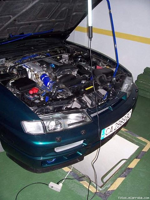

1º Vista general de la que he tenido que liar en le garaje para no dejar ningún coche en la calle y del foso donde he hecho el montaje.

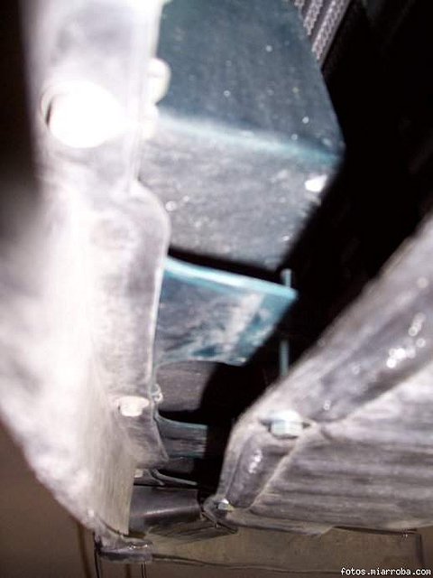

10º Colocamos el soporte inferior del fmic, hay que doblarlo un porquito para que coja bien, y si no te llega le haces un agujero la lado del otro y listo.

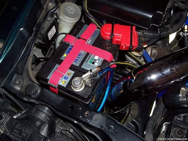

13º Metemos la batería, la sujetamos bién para que no salte en movimiento y le enchufamos los cables. Por cierto, esta bateria tiene los bornes de 1 cm de diametro y la original de 1,5, así que hay que hacer un pequeño invento (cacho tubo o similar) para que coja bien los bornes y no se salgan.
