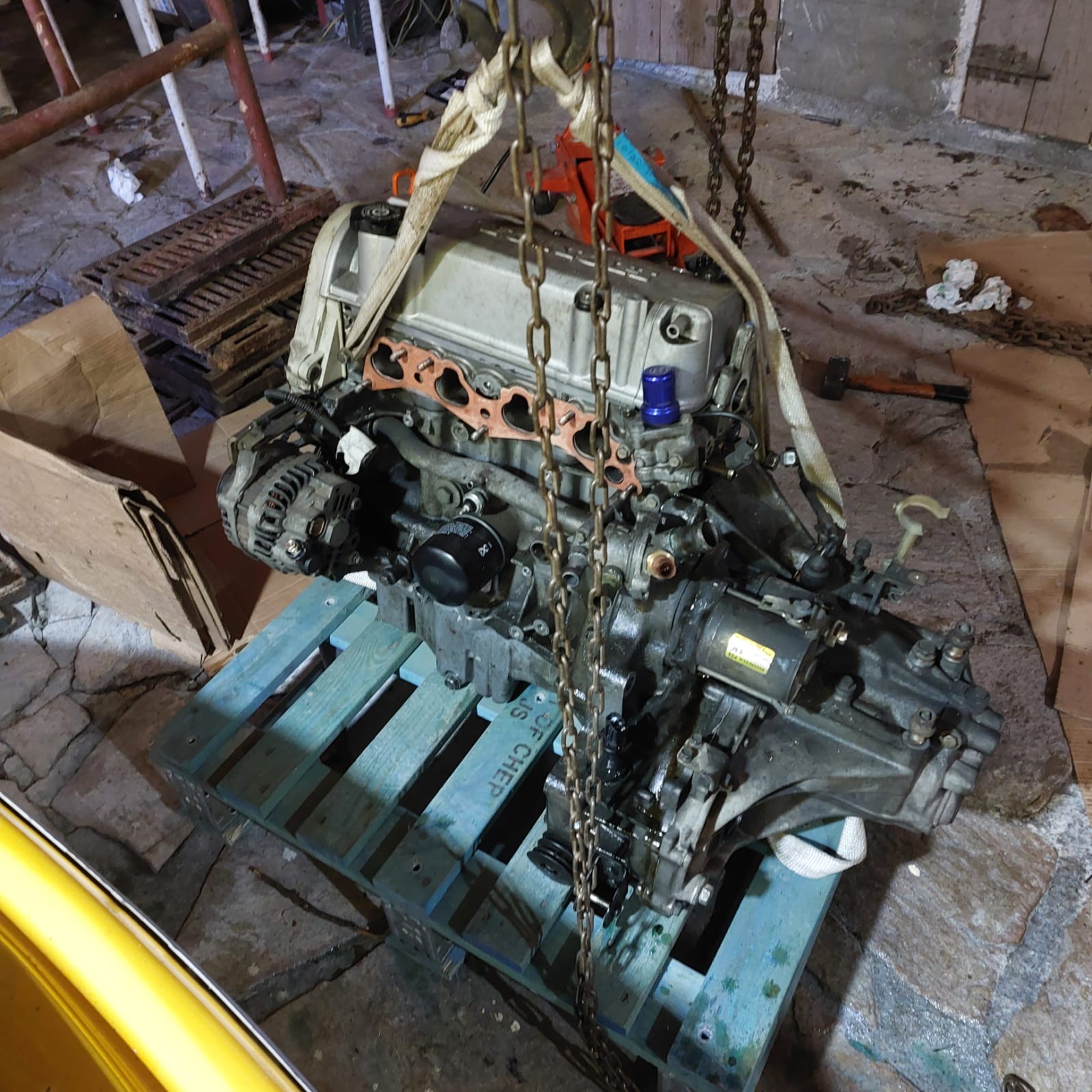

provincia de la coruña.soy fan de los coches y siempre grupo vag he rehecho motores pero un amigo me pidió ayuda con el honda civic d15z6 y nos pusimos manos a la obra jeje

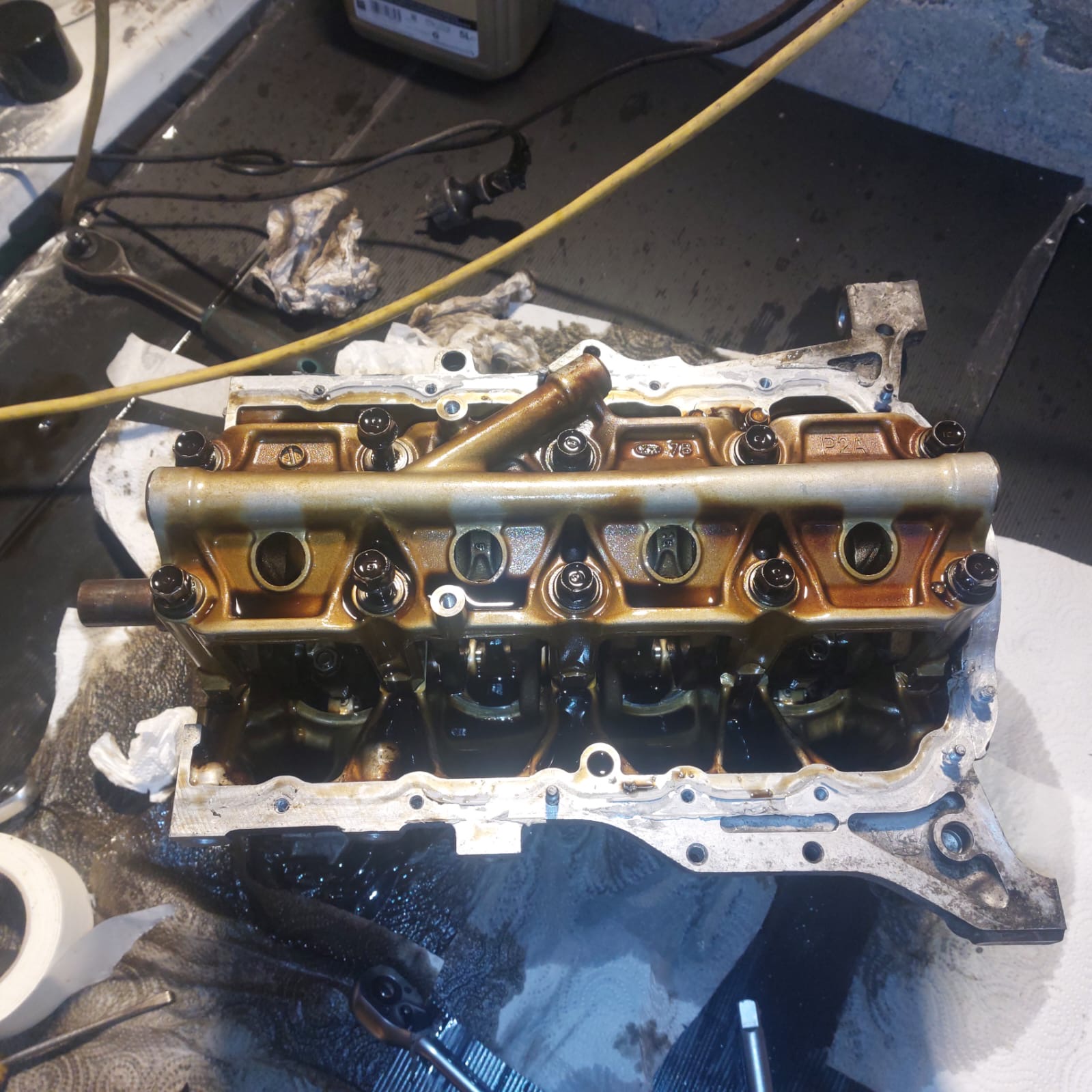

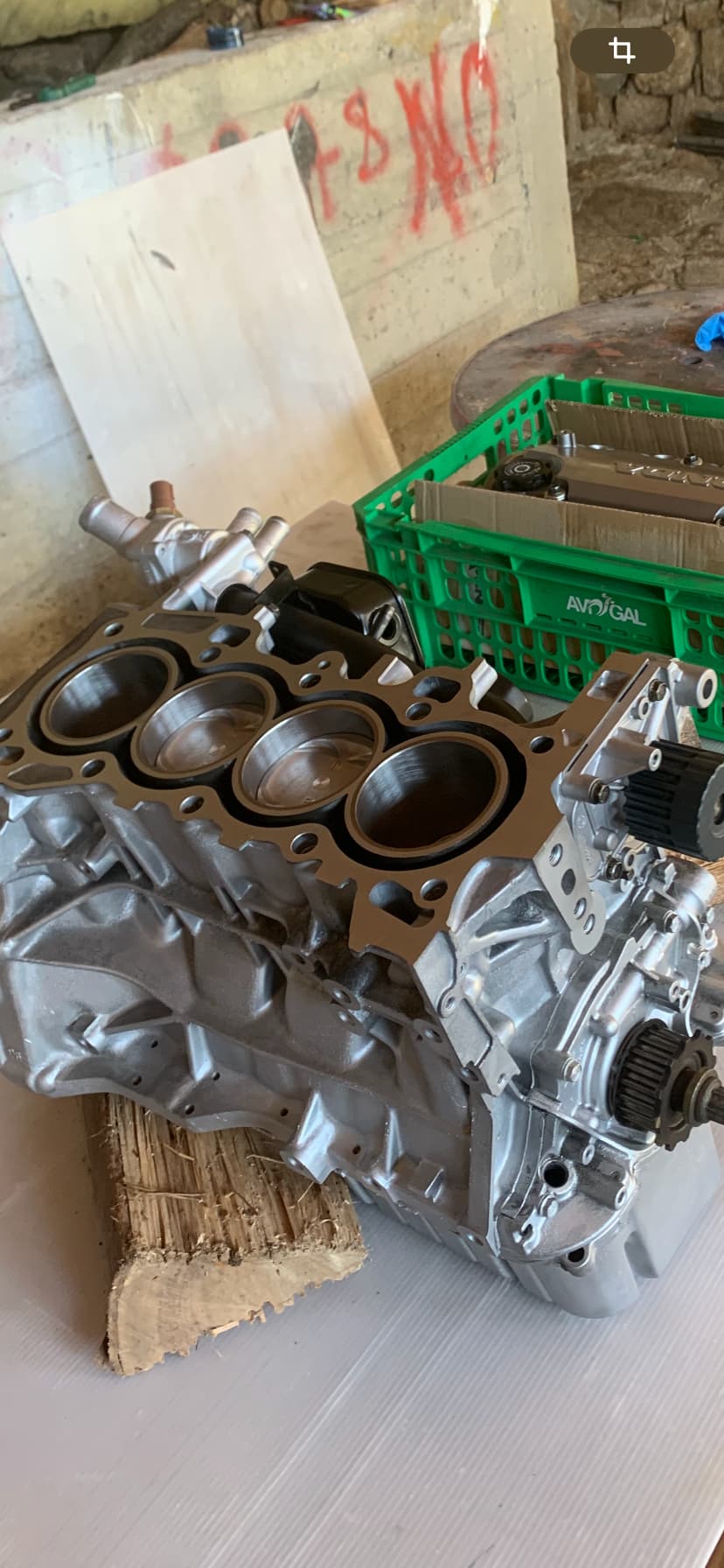

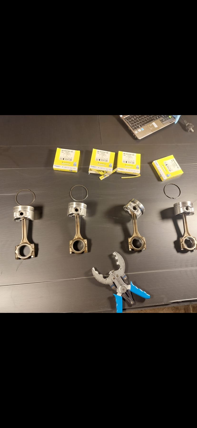

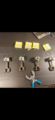

Brico: Montaje de motor D15Z6 con pistones P2P y junta de culata a medida
Introducción

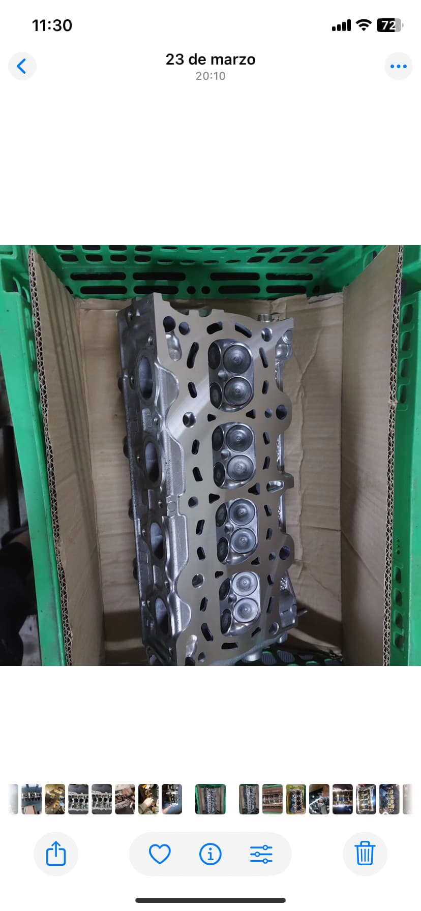

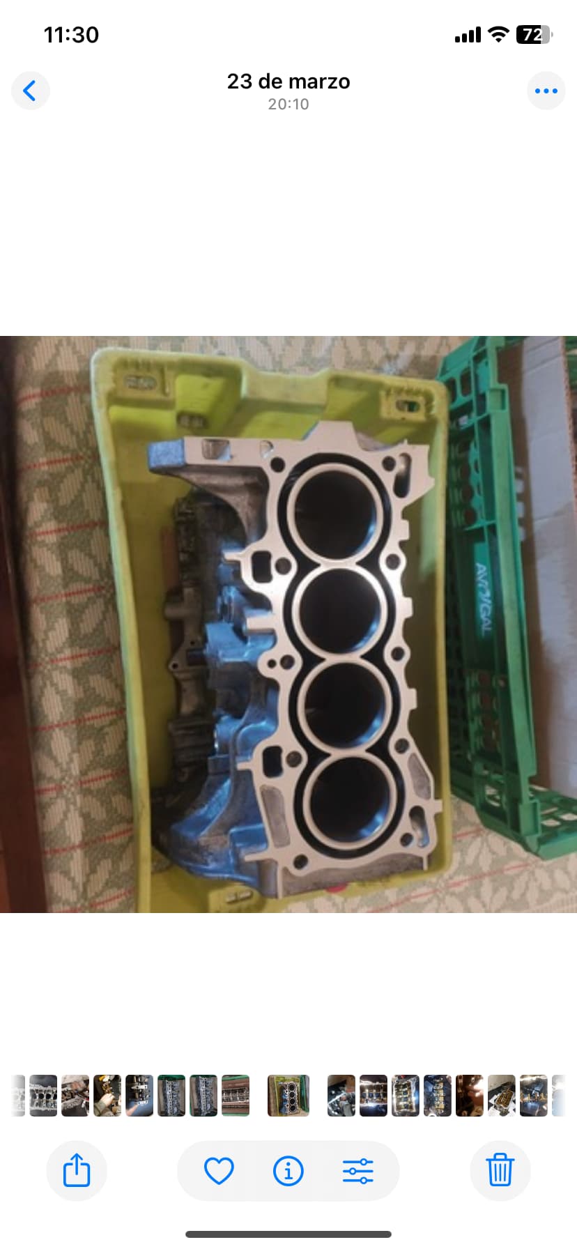

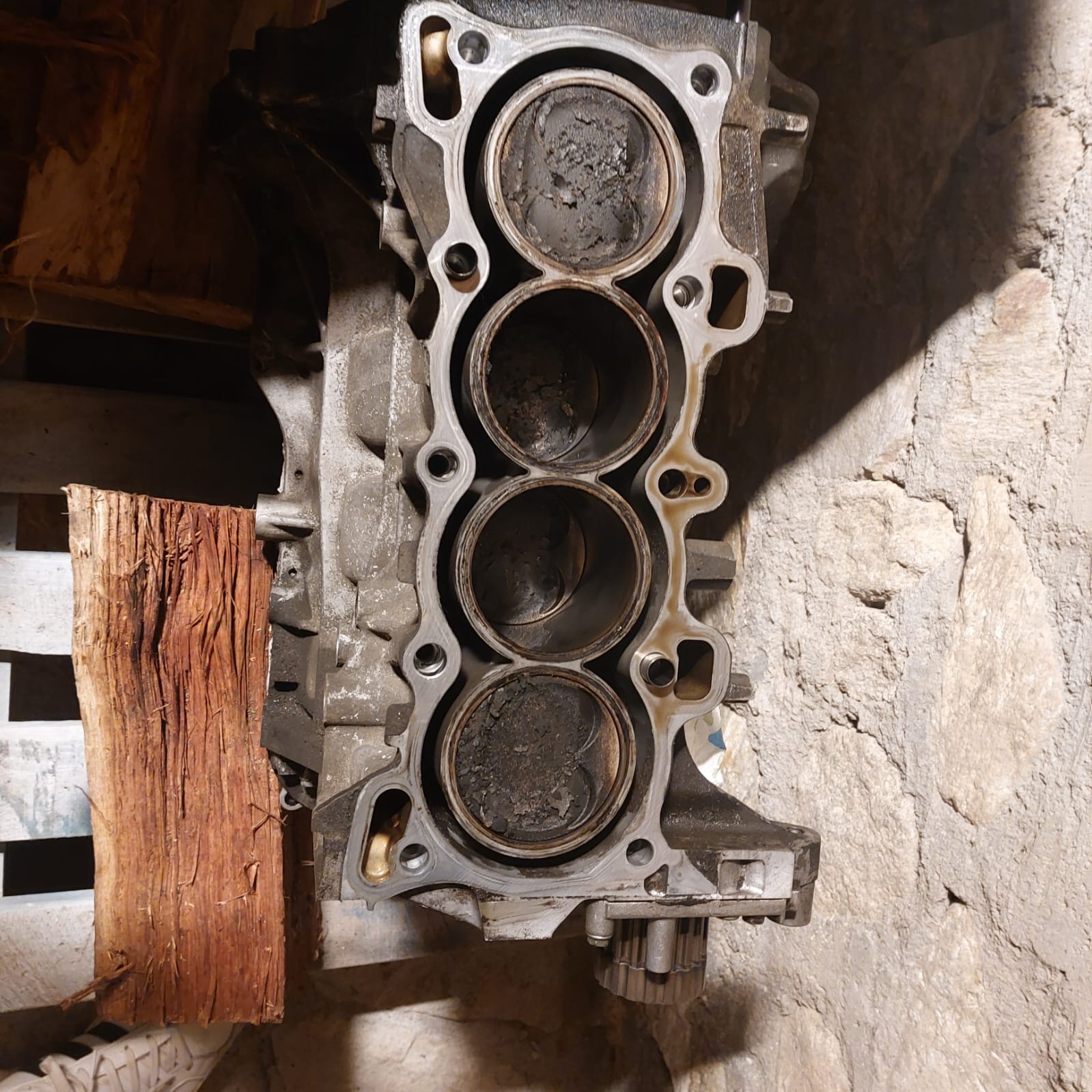

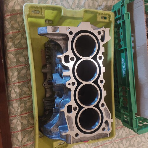

En este brico documentamos la preparación completa de un motor Honda D15Z6 adaptado con pistones P2P(+0.5), junta de culata sobredimensionada Cosmetic y una serie de modificaciones pensadas para corregir el problema crónico de consumo de aceite en estos motores, así como para mejorar la fiabilidad general del conjunto.
Especificaciones del montaje
  • Motor base: Honda D15Z6

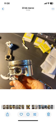

  • Pistones: P2P (+0.5)utilizados originalmente en motores D16Y8)
  • Junta de culata: Cometic multicapa a medida, espesor 3,04 mm (pedido especial a EE.UU, tardó casi un mes en llegar)
  • Altura original de junta OEM: ~0,65 mm
  • Relación de compresión original: 9,6:1
  • Relación de compresión tras modificación: 9,8:1 (aproximada)
Detalles importantes de la modificación

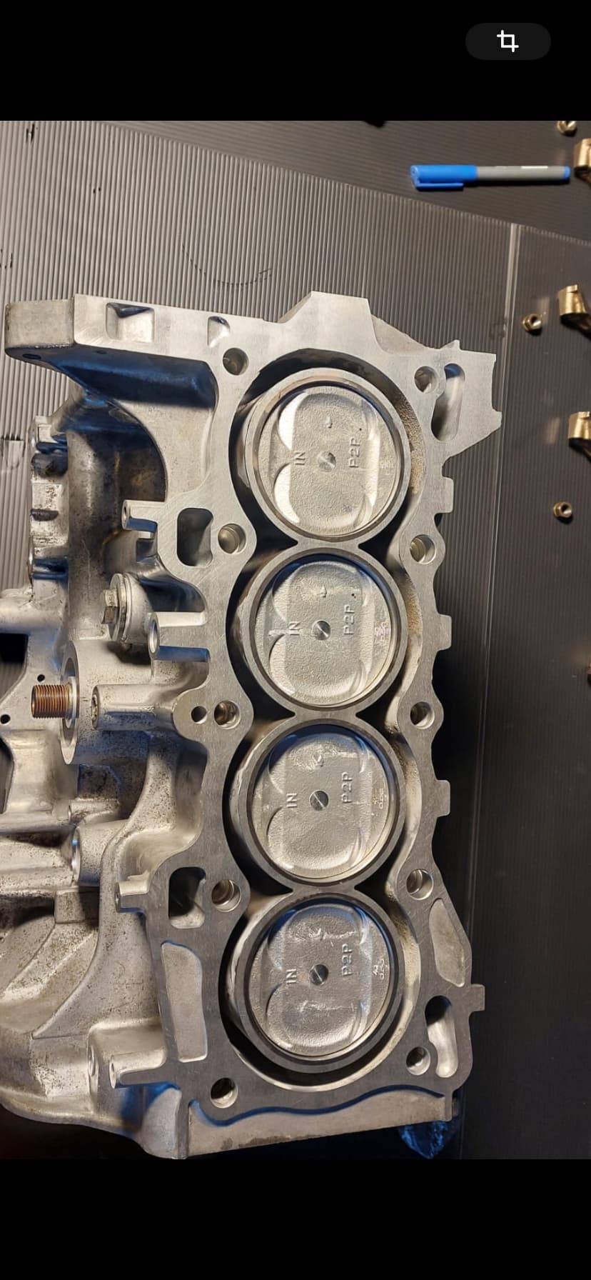

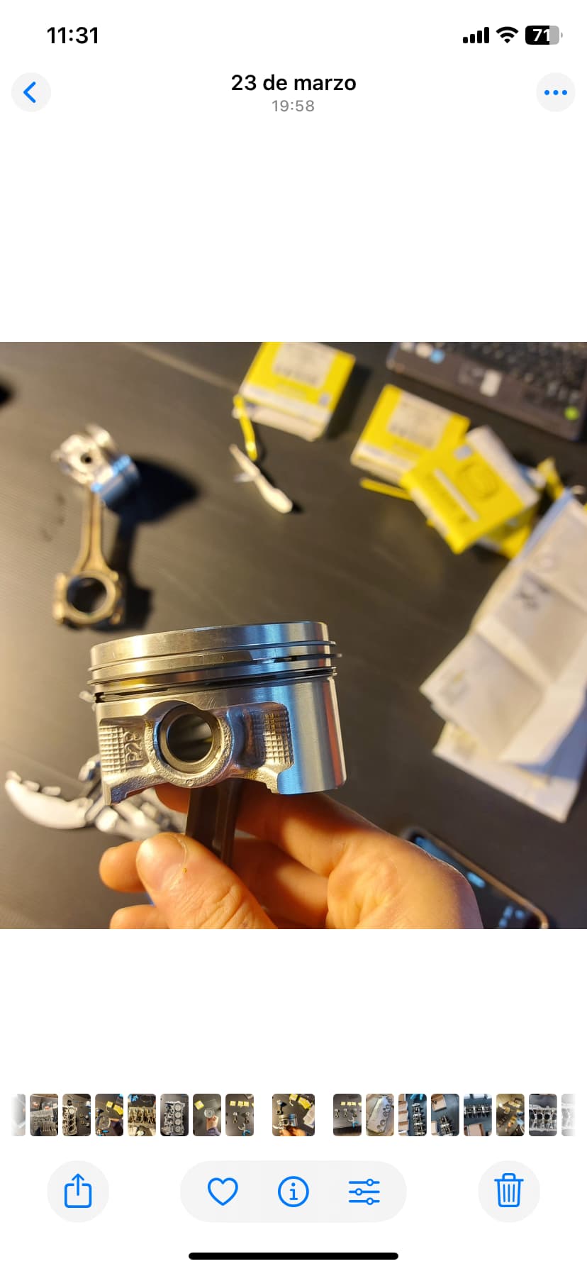

  1. Elección de pistón P2P:
  • Se descartó el pistón P29 porque incrementa demasiado la compresión.
  • El P2P se ajusta mejor a un montaje equilibrado con junta sobredimensionada.
  • Hay que tener en cuenta que al aumentar la altura de la junta, el bloque queda 2 mm más alto respecto a la culata, lo cual afecta directamente la distribución.
  1. Correa de distribución:
  • Original D15Z6: 103 dientes
  • Sustituida por la correa de D16Y8 (104 dientes) para compensar la altura adicional.
  • Usar la correa original con junta gruesa forzará el tensor y la bomba de agua, generando ruido típico que puede confundirse con el tensor, pero es causado por la correa en tensión excesiva.

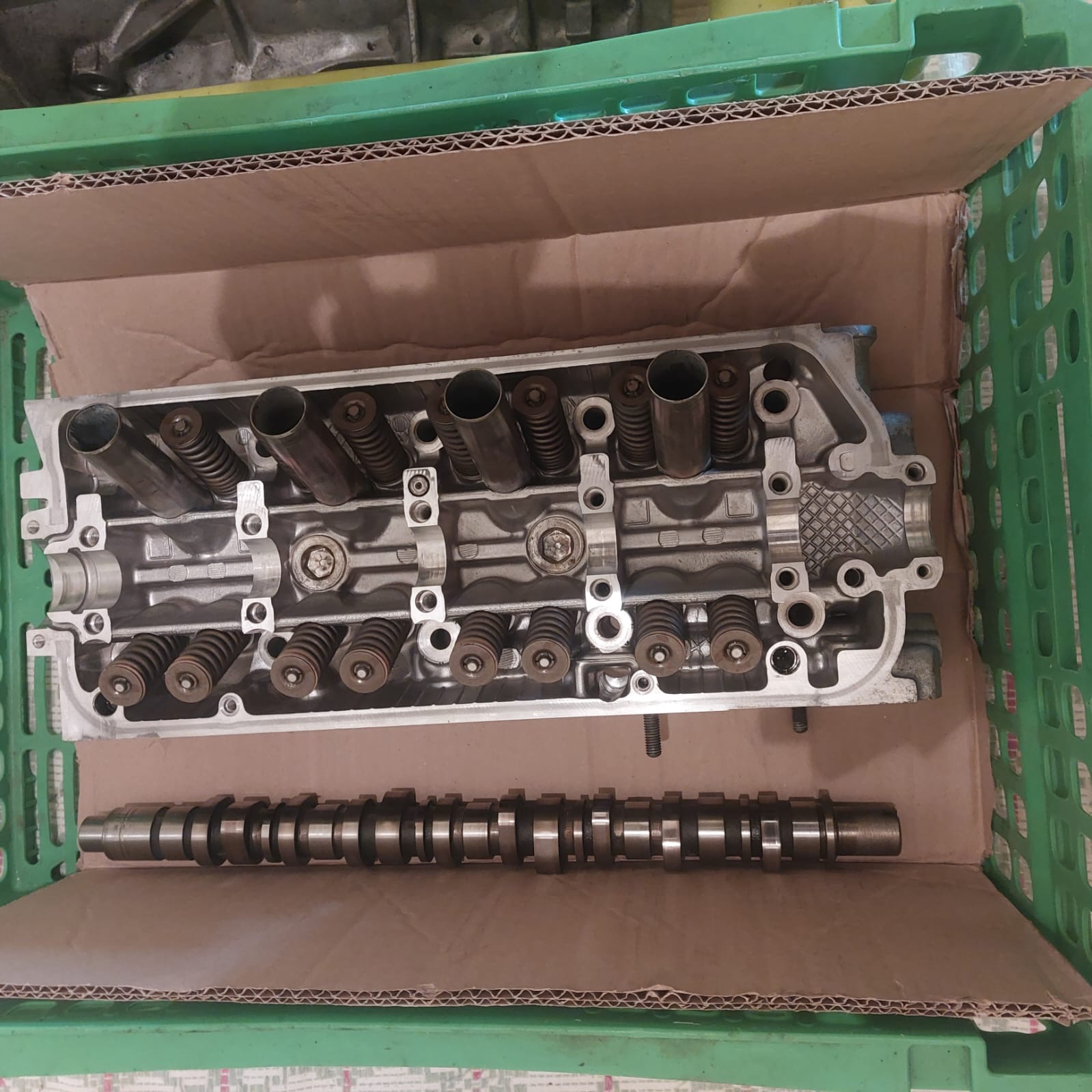

  1. Polea del árbol de levas:
  • Altamente recomendable instalar polea regulable para ajustar correctamente el cruce de válvulas, ya que la distribución quedará inevitablemente retrasada por la nueva configuración.

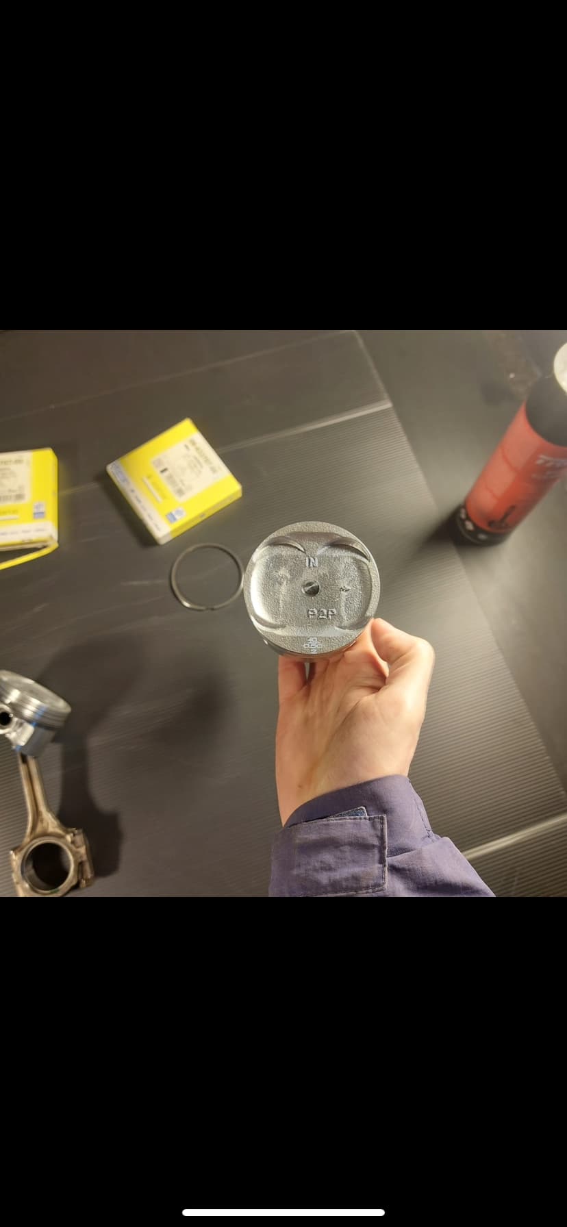

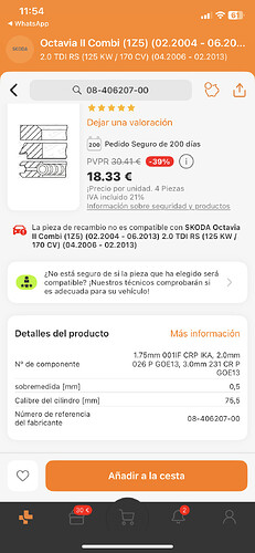

  1. Aros de engrase:

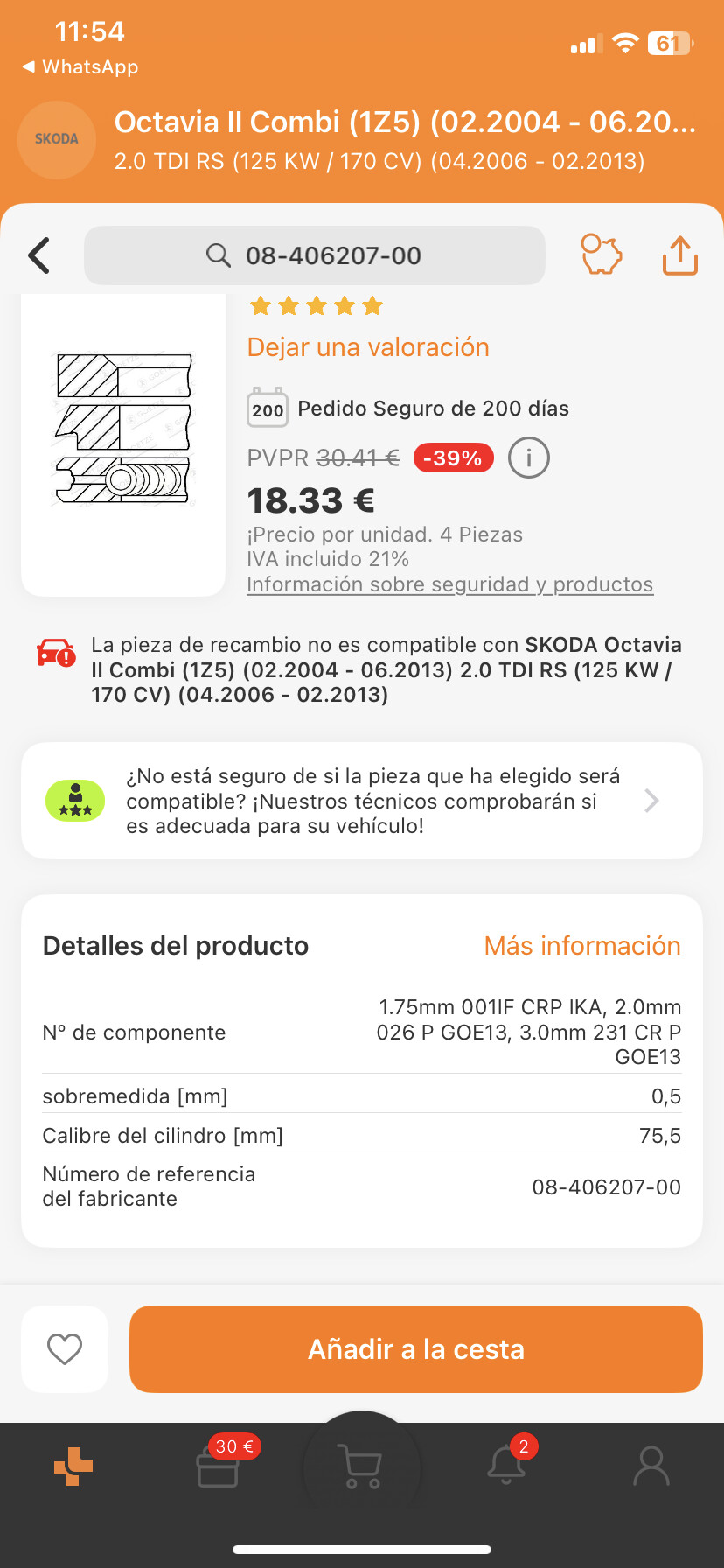

  • Se sustituyen los aros Honda por unos del Volkswagen Golf II, ya que los aros OEM de Honda tienen fama de provocar consumo de aceite incluso en motores recién hechos.
  • Para que encajen correctamente en los pistones P2P, es necesario rectificar el canal del aro unos 0,2 mm (dos décimas).

  1. Bulones:
  • Muy importante sustituir los bulones por nuevos. Los originales presentaban holgura y es una parte crítica para la fiabilidad del conjunto.

esta ultima foto son los aros de golf,solo usar el de engrase!
