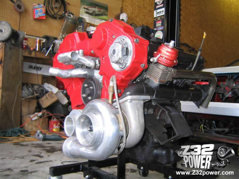

Movidas pasando de twin-turbo a single turbo

Aqui una foto de mi sufrimiento adaptando los gt28rs jajaja

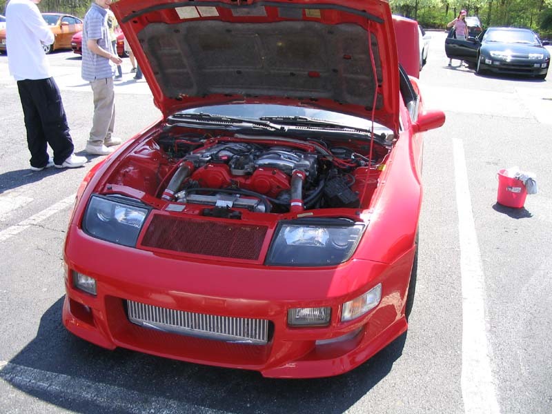

a y hay maneras de hacer un z32 de un turbo mucho mas facil, este es amoferico pero no estamal la diferencia jejeje
Con la opcion de monoturbo se puede conseguir mas potencia, pero tambien mas lag de turbo. Eso es cuestion de gustos, a parte de las ganas de enmerdarse jaja

De momento ya esta rulando el zeta solo falta terminar de ajustar mezcla y encendido, como soplan los gt28rs XD

Porque el Z tiene poco espacio para meter turbos grandes… entonces hay que hacer apaños para meter un turbo grandote en otro sitio…
No solo es por espacio. Al tener un solo turbo, implica que este a de ser mas grandote para conseguir la misma potencia, o mas aun si quieres mas… con lo que el mayor inconveniente es que te aumentara exponencialmente el LAG del turbo. Aun asi hay varios modelos de Turbo que entran (me refiero a dos) en el sitio de lsod e serie y lo visto es que hya preparaciones de Z con mas de 1000cv!!!. Para mi la mayor desventaja de tener dos turbos es que aumenta el mantenimiento (otra pieza mas que se puede averiar o se tiene que reemplazar ect…) por lo demas todo son ventajas en cuanto a prestaciones.

el motivo de que se hagan coches twin turbo y biturbo, es únicamente para tener unos turbos de menor tamaño, que sean más faciles de cargar, y de ese modo, tener un tiempo de respuesta infimo…
Si pones un turbo enorme, consigues una gran poténcia, pero tarda un poquito más en cargar…
Todo depende de lo que busques… a los supras poderosos de drag, les montan un turbo enorme, mientras que a los supras de calle, que pueden llegar a tirar igual, les montan 2 turbos más pequeños, para no tener LAG, el sistema es más caro, pero da mejor rendimiento :wink:
