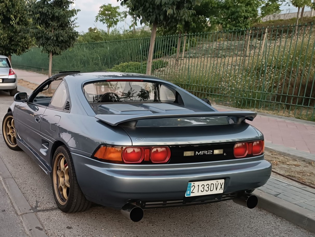

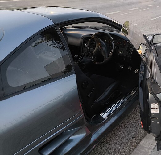

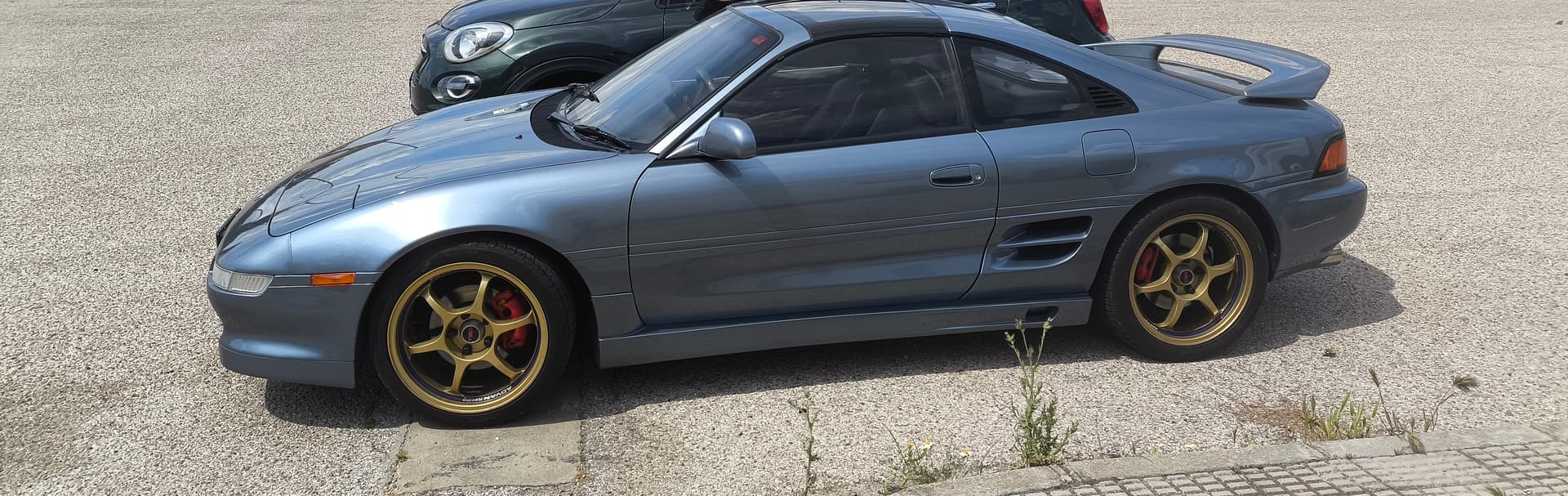

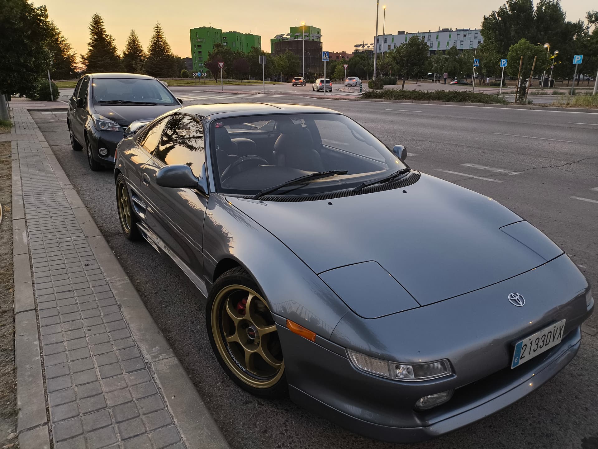

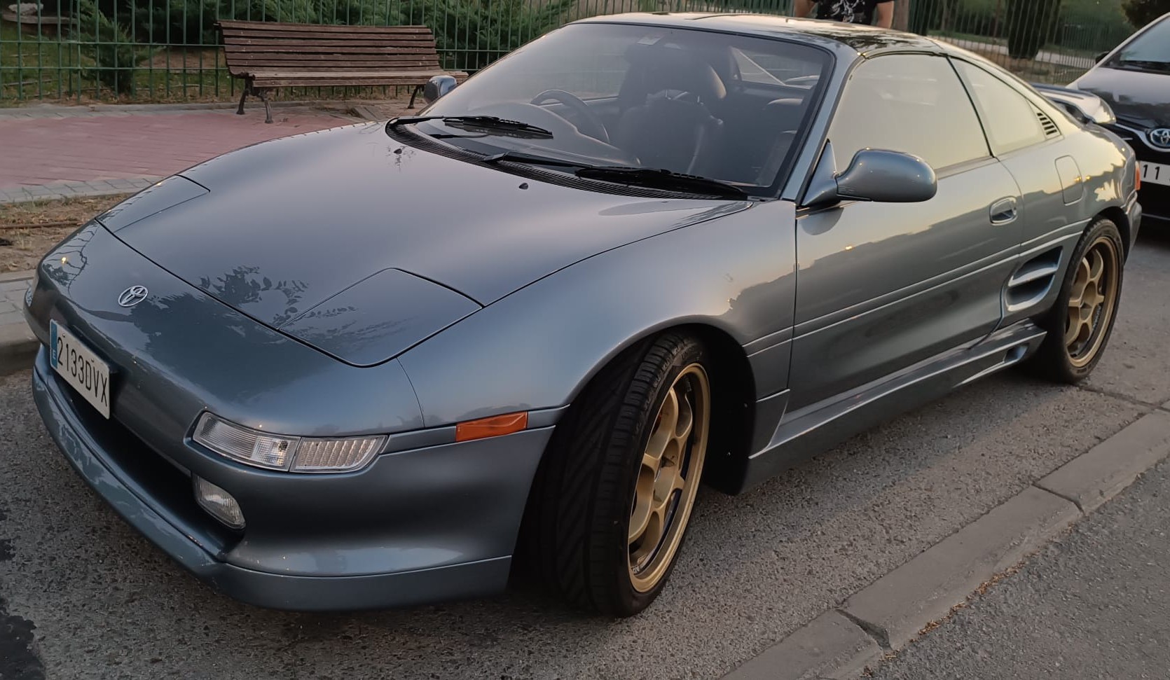

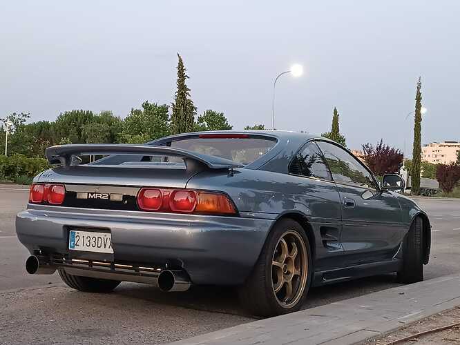

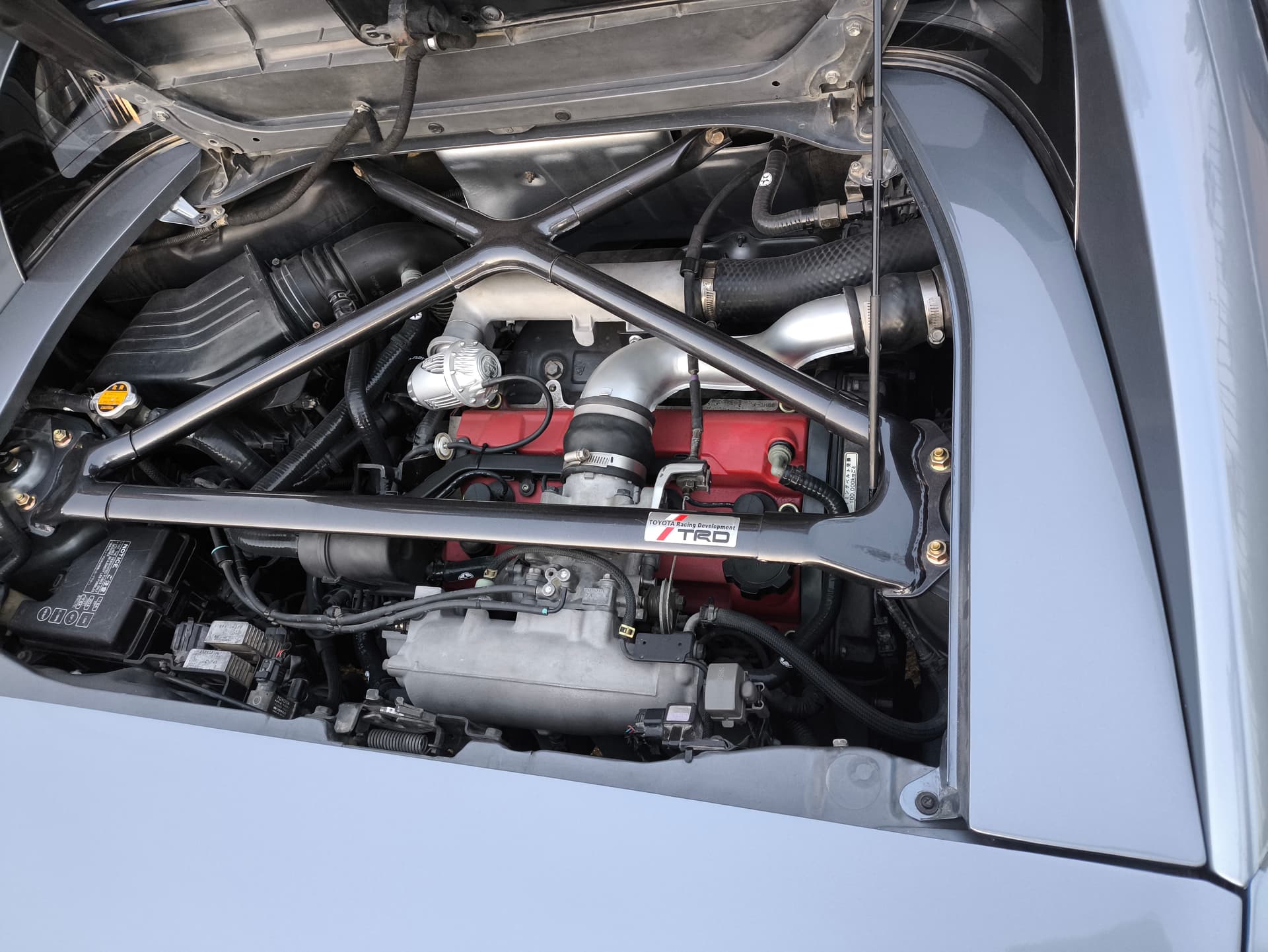

Gracias, aquí dejo algunas fotos más :grin: jejeje, estéticamente no ha sido demasiado lo que ha cambiado, vuelve a tener el alerón original, se ha pintado el coche entero de su color original aunque ahora es monocromático, el panel trasero en negro, el escape es de don silencioso con dos salidas de 110 mm suena bien pero es discreto, y se han instalado las taloneras pero manteniendo las entradas de aire laterales originales, lo realmente importante es todo lo que se ha hecho y no se ve :sweat_smile: El coche tenía perdida de potencia porque el eje del turbo estaba partido y la distribución no estaba bien calada. Se han quitado todos los óxidos de debajo del coche, frenos nuevos de serie con latiguillos metálicos y pinzas pintadas, suspensión bc Racing, embrague nuevo, radiador mishimoto, tuberías de motor y refrigeración nuevas, turbo totalmente reconstruido, bomba de gasolina nueva, el motor de arranque también se arregló, el climatizador, etc… seguro se me olvida algo por mencionar jajajaja son muchas cosas que se han hecho :grin:

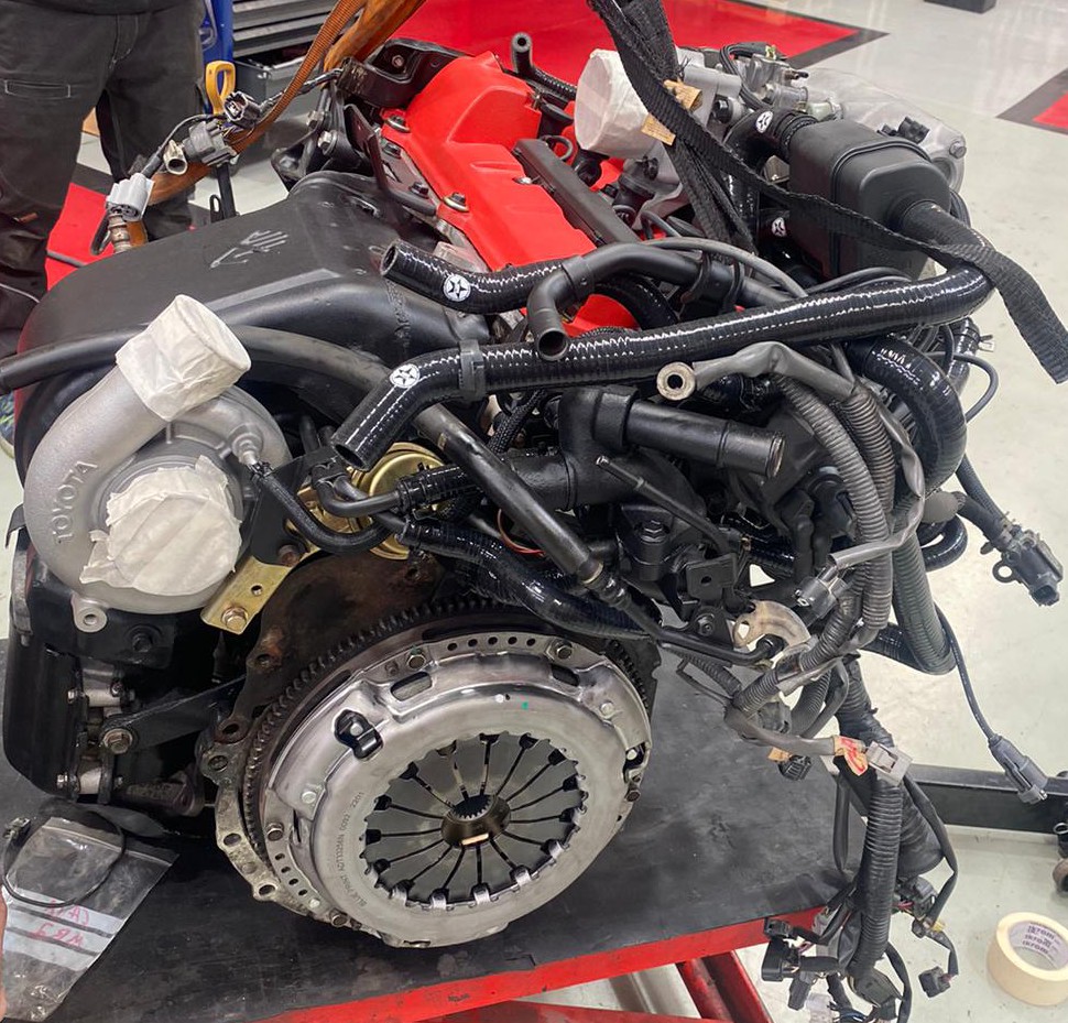

Entiendo que para hacer todo eso has tenido que quitar el motor del coche., ¿no?
Me gusta el paragolpes trasero con el hueco de la matrícula jdm/usdm. Normalmente suelo preferir el hueco grande europeo, pero a mi gusto este es uno de los pocos coches a los que le queda mejor así.

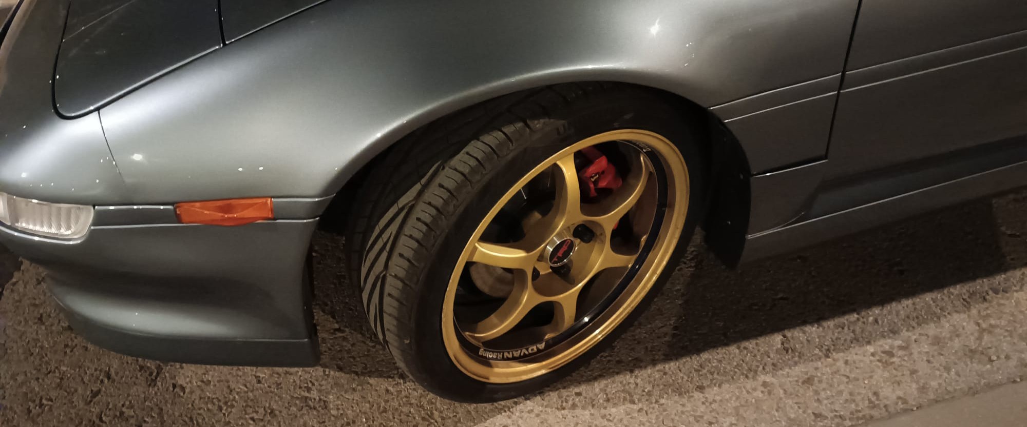

Por curiosidad, ¿qué ancho de neumático llevas detrás? ¿Notas que es suficiente para traccionar?

Sí, se bajo el motor, en esta foto ya estaba listo para volverlo a montar :wink:
Fue importado de Japón así que es el paragolpes que tiene que llevar, lo malo de ser pequeño el hueco es que o te conformas con llevar una enorme y fea matrícula cuadrada o homólogas una matrícula reducida que fue lo que hice jejeje para mí gusto mucho más acorde con el tamaño del coche ( tanto la trasera como la delantera) el porta matrículas delantero es el de origen jdm😊
De serie tenía 225 en llanta de 15” y le puse 235 en llanta de 17” , sí tracciona bien , quizás si lo metes en circuito o si le aumentas los CV necesite algo más
Sí, ya veo que es japonés. Por eso que lleva ese parachoques entre otras cosas. El mío es europeo y lleva el hueco grande, y parece que no, pero cambia bastante la estética del culo.
Llevas autoblocante, ¿no? Yo llevo 245 atrás (205 de serie) y diferencial abierto, y en según qué situación se me ha rebelado un poco… Una vez por ejemplo me metí en la autopista de lado, y eso que el mío es el NA de 156cv :rofl:
