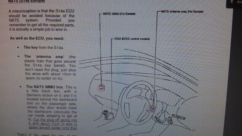

bueno salvaracing me a pasado este esquema que pone en el manual pero sigo sin aclararme…
a ver si la encuentro xq…

Debajo del cenicero de la radio?
Esta exactamente donde dice esa foto

pues me lio a buscar y no encuentro nada de nada quite la centralita y detras solo vienen 2 reles azules y el cableado de la centralita no encuentro ninguna caja con ninguna clema :frowning:
Tienes el salpicadero quitado?
La mierda del nats esta encima de la guantera, como dice la foto…
no todavia no tenia la esperanza de no tener que quitarlo
tengo quitada la guantera y solo veo los secantes del aire acondicionado, el airbag y poco mas se ve … la verdad que si me toca quitar salpicadero va fuera airbag secantes y la madre que lo pario …
pero manda huevos que lo tenga que quitar :eusa_wall:
