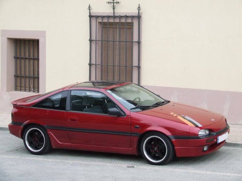

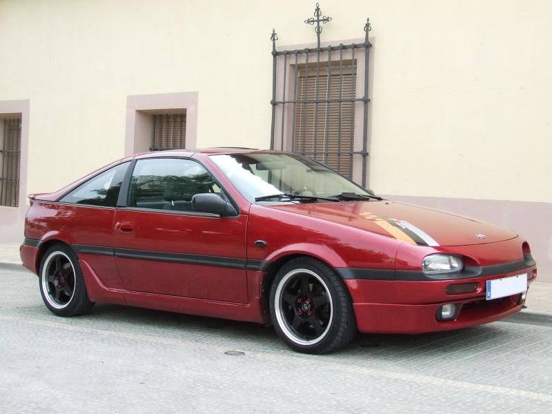

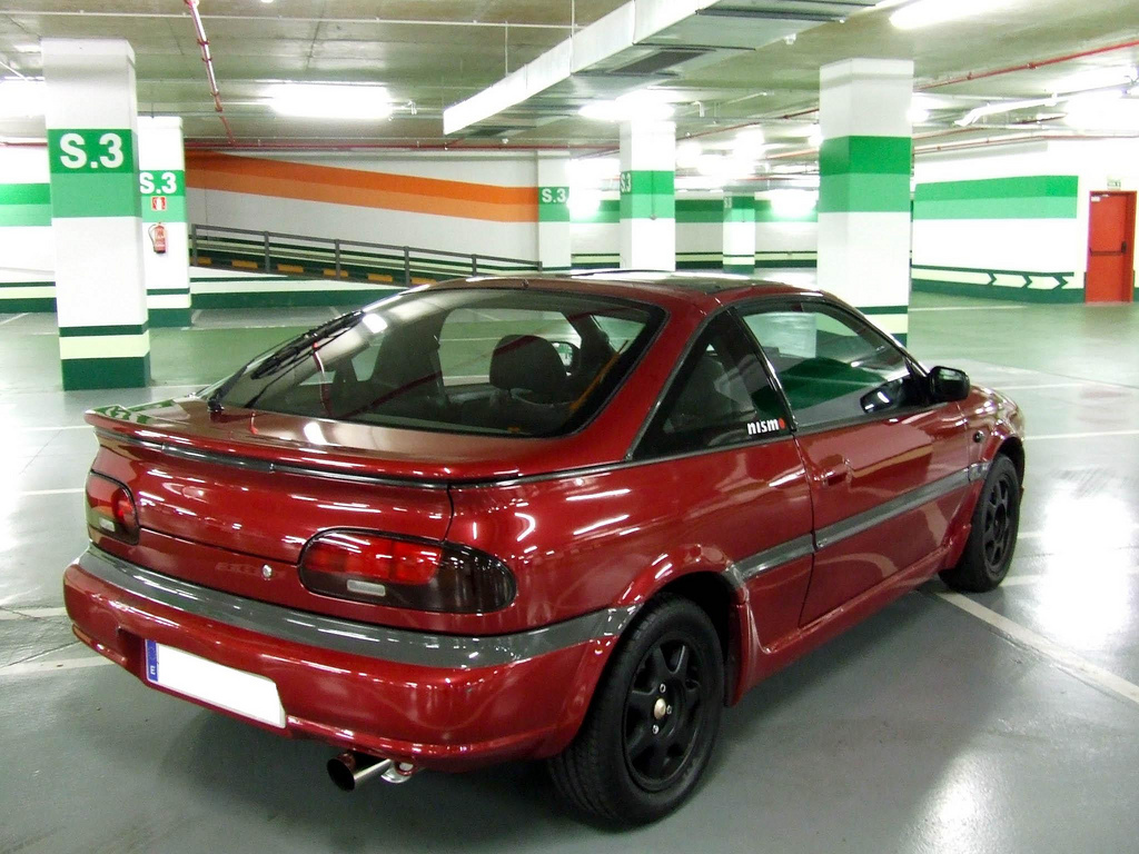

Lo que he hecho es terminar lo que empecé al poco de comprarlo y ha sido tintar en negro intermitentes laterales y traseros.
Me encanta como queda el coche así, con todo lo “naranja” en negro y las llantas negras…
Dejo unas fotillos:

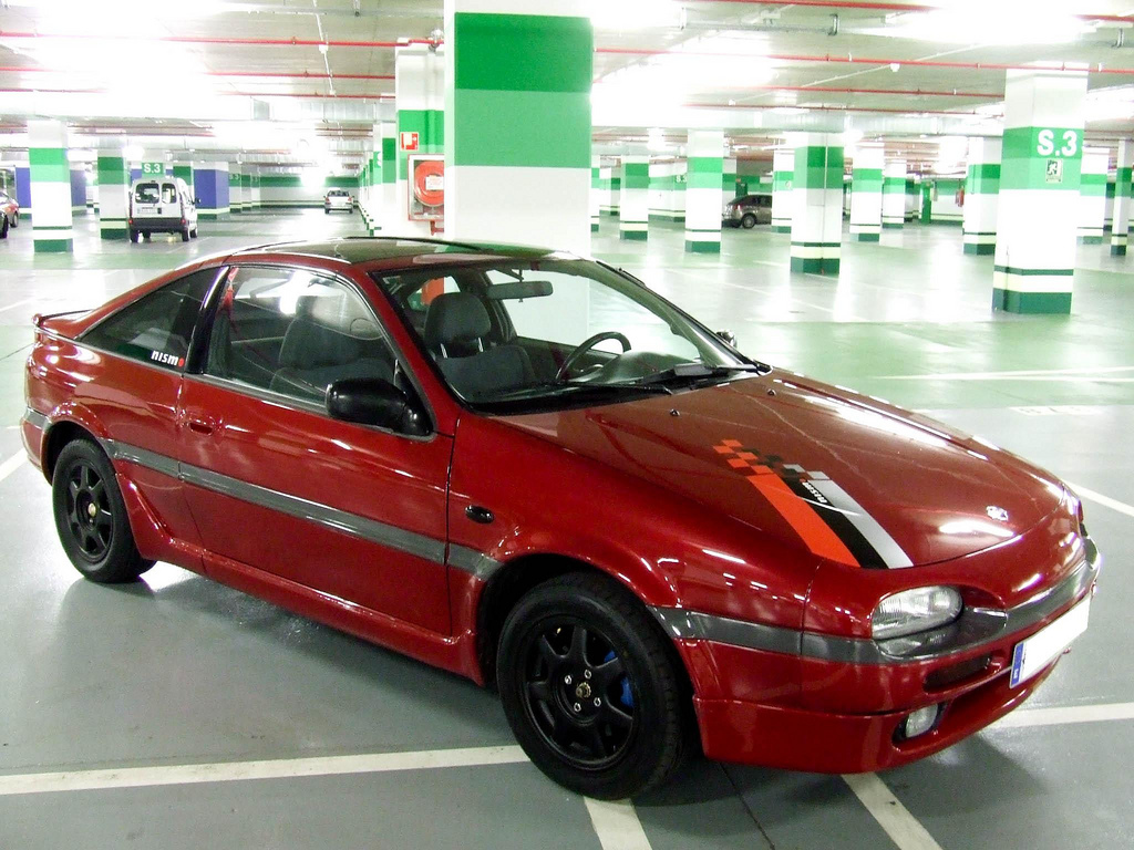

Bueno, el otro día le di un repasillo y le he sacado unas fotos:
Como veis, pulí el cuerpo del escape, que antes estaba negro mate:

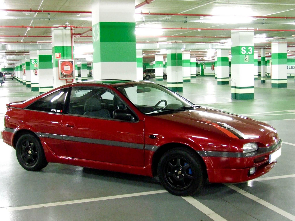

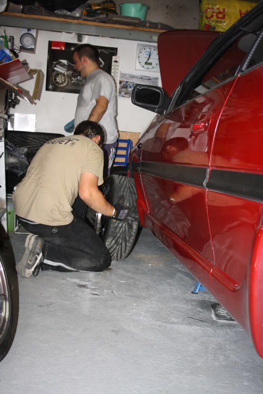

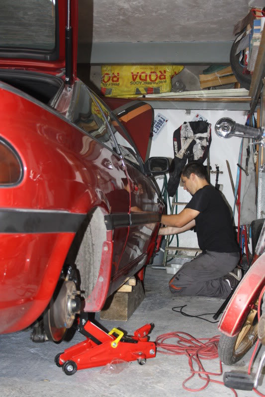

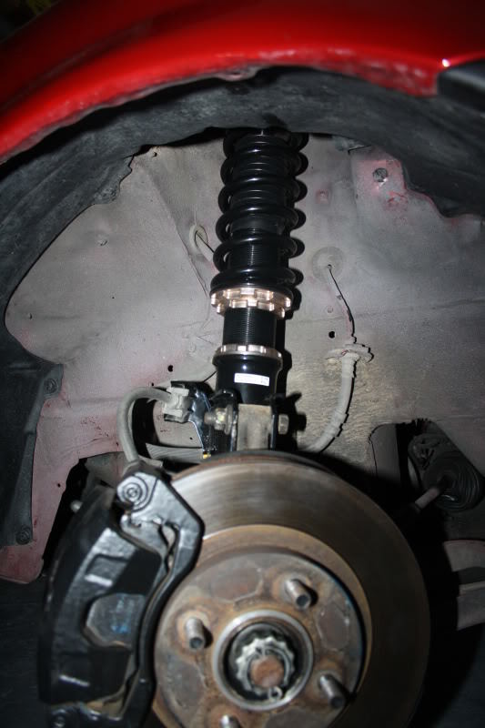

Bueno, pues esta mañana hemos montado entre Amadeo, Fer, mi hermano y yo (más bien Amadeo y Fer) los roscados al 100NX…
Una hora y poco hemos tardado, y eso que al soltar la mangueta derecha, ha caido sacando el palier de la homocinética interior rompiendo el guardapolvos…pero bueno, mañana se cambiará.
Antes de que me digáis nada del tipo “bajalo” etc… que os conozco jeje, está tal cual venían los roscados, no se ha regulado la altura ni nada (está un pelo más alto del lado izquierdo) ya que mañana tengo que cambiar el guardapolvos que digo y la homocinética exterior del lado izquierdo, que en teoría, mañana llegaba…
En dureza la hemos puesto (de 32 posiciones, tomando como 0 el Soft y 32 el Hard) en la 20 delante y la 16 detrás, pero creo que las voy a bajar un poco porque el coche es una tabla y conduzco en braile, leo toooooooooda la carretera.
Bajar tiene que bajar más, al menos 2 dedos detrás y uno delante, ahora no roza en ningún lado y sin problemas, aunque no se si hacerlo ya o no, ya que están de obras en mi calle (zanjas, chapas, alcantarillas etc…) y durante 6 meses la calle será un campo de minas y la única salida es por un callejón con un bordillo de 5cm…me ■■■■■ía bajarlo ahora que aun no han llegado a mi altura y en 15 días/1mes tener que subirlo…
Respecto a la conducción…rara…con tanto botecillo parece que voy a salir volando, pero luego en una curva la tomas y te das cuenta de que falta agarre y cuando miras el cuenta km realmente vas más rápido que antes y el límite lo ponen las gomas. La sensibilidad de la dirección ha cambiado, algo que esperaba al modificar las geometrías bajándolo, pero rápido me he hecho a ello…
El punto negativo…cualquier vibración o ruidito se nota más, y me pone algo nervioso…pero bueno, subo el volumen y listo.
Y bueno, ahora las fotos…:

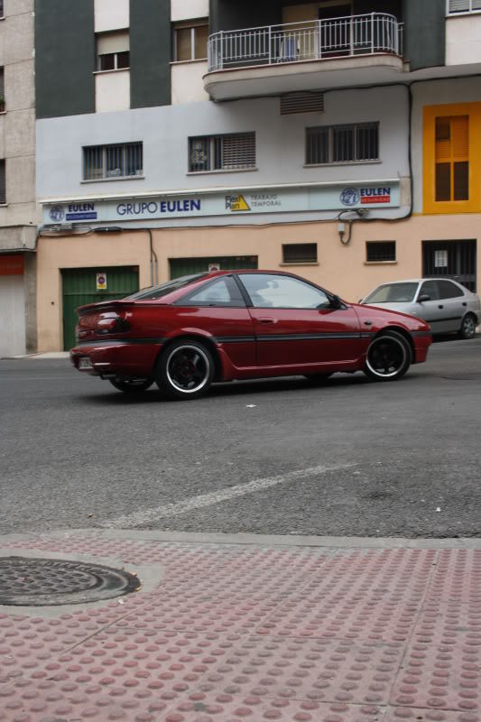

Fotos de una última sesioncilla:
