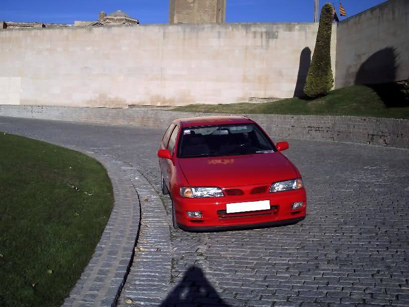

Que se le ha hecho al coche:
-Suspensión (la de serie endurecida + muelles cobra -35mm)
-Frenos, discos delanteros de mayor diámetro (no perforados ni rallados) + pastillas tipo ds2500 y latiguillos metálicos en las 4 ruedas.
-Bujías NGK iridio grado 6
-Separadores delante de 0,5
-Neumáticos Toyo r888 205/50/15 (ya están en el taller de cat competició, me los pongo el 18-12-09)
-Le entubamos la entrada del aire hasta el paso de rueda, para que no coja el calor del motor
-Tubo de escape de serie, me dejan uno sin retención y lo llevo en ocasiones puntuales como las tandas con el clubjapo en Montmeló, video más abajo, en el minuto 1:51 se hoye como petardea, demasiado para la calle. Lo volveré a llevar en las tandas del 19-20/12/09 (Montmeló y Castellolí).
Aparte de otras cosas más de mantenimiento, limpiar caudalímetro, cambiar termostato por uno que abre antes, cambiar el aceite a menudo, correas nuevas (auxiliares, el motor va con cadena), cambiar líquido refrigerante, filtros, tensar freno de mano.
También le puse 2 altavoces nuevos delante, y le cambié las bombillas cortas/largas, de posición, antiniebla, la del habitáculo y la del maletero.
Casi todo lo que se le ha tocado, lo ha hecho “el satu”. Excelente mecánico, y más en Nissan!

Debido a un “problema” con una farola, le tuve que cambiar hasta la caja del filtro del aire y aproveché para pintarlo de un color que me gustase:
Y el resultado fue este:
