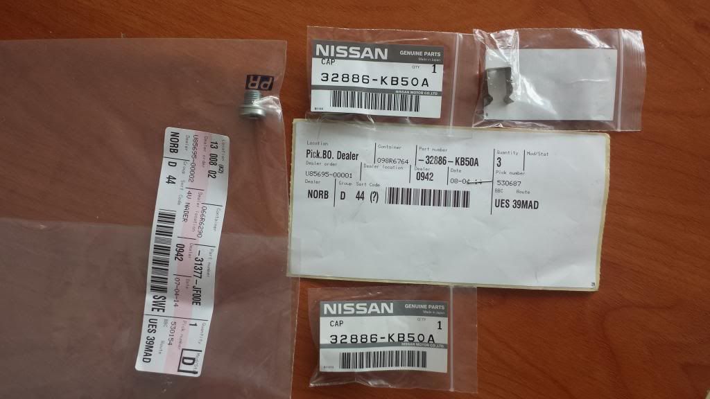

Hola jordi, no te preocupes ya lo he encontrado en 4 sitios, e incluso uno de ellos era original de nissan, pero te apuesto lo que quieras que aqui en nissan españa no sabran que siquiera existe. De hecho, no sabian que la caja de cambio tiene filtro de aceite . Asi que
paciencia,gracias compañero

[size=3]Pues aqui teneis la referencia de la pieza. Sin ella, [/size]en Nissan [size=3]no lo venden, porque no lo saben . Y esos 4 clips es obligatorio ponerlos en la caja de cambios antes de que de la vuelta por completo y se pare el coche. Es muy facil, cualquier mecanico lo puede hacer.
32886-kb50a—
[/size]​http://www.speedforsale.com/staff/files/TransmissionFluidGTR.pdf
http://i1106.photobucket.com/albums/h376/huksha/20140410_130734_zps9859310c.jpg](Photobucket | The safer way to store your photos)

Referente al coche, estoy muy contento. El coche va de maravilla ahora. Se han ido todos los sonidos malos que tenia. Entre el aceite y los clips es un coche nuevo.
