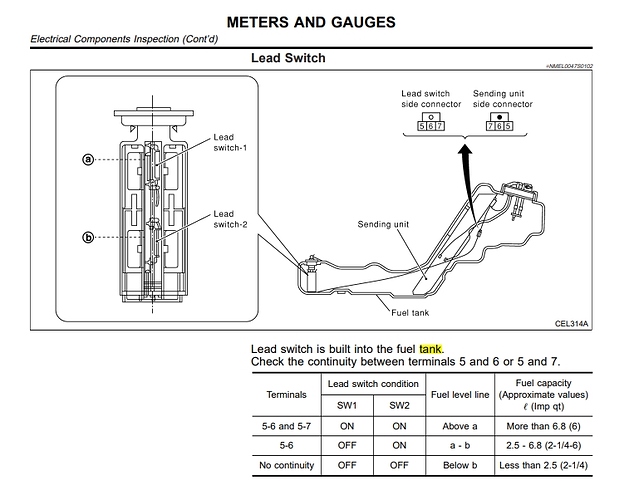

Hola chic@s, pues tengo un problemilla con el marcador del nivel de la gasolina, esta abajo del todo aunque el deposito esta lleno, le he mirado tensión con el multimetro y llega tensión al conector del depósito.
Que podria mirar más o vosotros que teneis mas experiencia, que podría ser?

Saca la bomba y comprueba el aforador. Fácil y rápido.

De todos modos, podrás comprobar si funciona el aforador sin desmontar si tienes un polímetro a mano.
