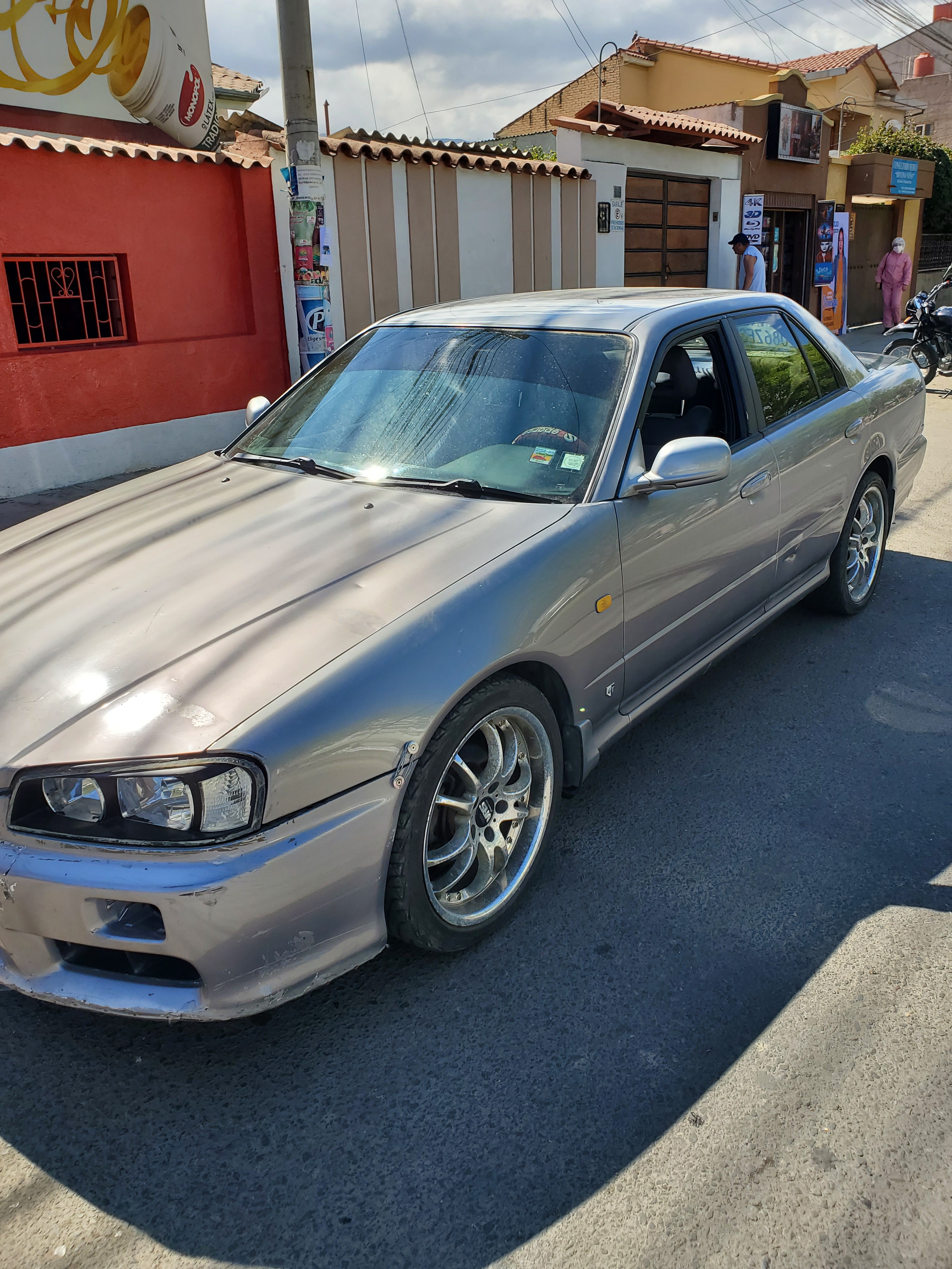

Quisiera saber si a alguno le paso algo similar y me podría orientar, me descargué el manual de reparación pero esta en ingles y tengo que traducirlo aún. quisiera saber por donde empezar exactamente, ya que leí en algunos foros (no de nissan skyline) en donde dice que falla a veces por el sensor de velocidad, por el sensor de oxígeno y hasta por el sensor MAF, ayúdenme porfavor, les dejo algunas fotos del coche. Tambien quiero aprovechar si alguien sabe o vende farol delantero izquierdo y bumper.
