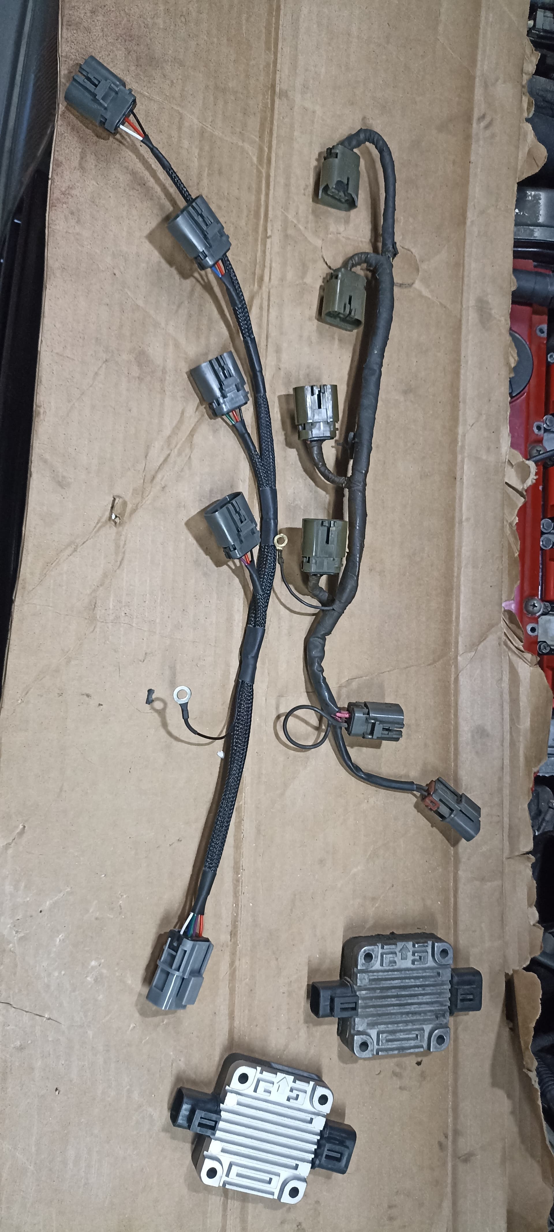

Tengo problemas con las bobinas y el distribuidor.
Alguien sabe si hay alguna otra opción que no sean las 4 bobinas?
He visto en alguna foto una centralita con 4 pipetas.
Porque 3 de ellas se me han sulfatado.
Las restaure y puse una nueva.
Ahora 3 funcionan y una no, pero el coche no me arranca.
Puede ser el distribuidor? O la centralita?
Alguien tiene un diagrama de cómo calar el encendido?
El Nissan ingination system?? Se le puede montar en el 1.8? Donde lo puedo conseguir?

Vale, eso es el modulo de ignición. Muchos otros Nissan la llevan. S13 con CA18 tambien. Te recomiendo buscar otra y cambiarla y probar. Revisa bien los pines y el codigo del modulo e intenta buscar alguna.
Le he montado Nuevo:
Bobinas
Bujías antiparasita
Módulo encendido
El cableado no me ha llegado bien, no es el mismo.
Pero aún así no enciende. Ya no se por donde tirar.
