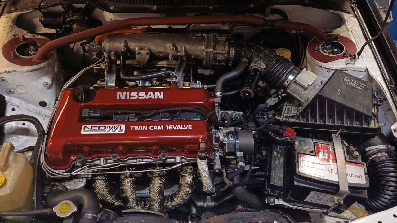

Como ya te comentó @JORGITO_YKE, una mariposa electrónica pilotada por una centralita standalone no tiene mucho que ver con una pilotada por una ECU de origen.
Mientras que una centralita normal tiene que preocuparse que si emisiones, que si adaptarse al conductor, evitar que se acelere muy bruscamente por confort, etc, con una controlada por una centralita de carreras puedes hacer lo que quieras: Puedes programarla para que siga el pedal como si fuera mecánica o ajustarla a tu gusto, y además simplificas todo: no necesitas nada adicional para controlar el ralentí, te sirve para launch control o control de tracción, power shifting, suavizar el corte de inyección, antilag… incluso para ponerle control de crucero al coche :joy:. Y por supuesto, una mariposa electrónica puede abrirse o cerrarse casi instantáneamente, mucho más rápido de lo que tu puedes bajar el pie.

:handshake: buena respuesta. Supongo entonces que lo de la mariposa electrónica se podría arreglar con una repro, o una Hondata en mi caso.
Si alguna versión de Hondata se monta en una ECU que lleve drivers para la mariposa electrónica si, de lo contrario, si es que la Hondata lo soporta, hay que utilizar drivers externos y suelen ser bastante caros. Con una repro también es posible, aunque tocar ahí no es trivial.

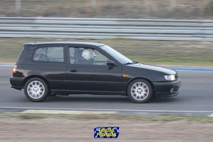

Aprovecho para actualizar esto un poco. El motor ya lleva unos 2000 kilómetros sin incidentes, entre ellos un día de tanditas en el Jarama.
Al menos los frenos funcionan bien :joy:
El motor combinado con la caja corta es una gozada. Ahora mismo da la potencia máxima, sobre 230cv, al corte a 8500 RPMs, aunque la curva sigue subiendo. El par máximo lo da entre las 7600-7800 RPMs, algo más de 200N/m. Cifras con las que un 20VE normal ni sueña. Todavía tengo que acabar de ajustar la electrónica, tengo que revisar un tema de los inyectores, porque creo que aunque parecen iguales, los traseros deben de tener menos caudal que los delanteros, y una vez esté todo bien, subir el corte hasta las 9000 RPMs, ya que sigue produciendo potencia por encima de 8500, y ver hasta donde puede llegar de verdad.
Hay que tener en cuenta que estas cifras son de otro banco, ya que en el que lanzaba habitualmente no tiene freno y no me servía para hacer una electrónica de cero. En este, mi anterior VE midió 190cv, para que os hagáis una idea de la diferencia que hace el incremento de compresión, la culata de Autech y la admisión de N1 con los 8 inyectores, teniendo en cuenta que los árboles de levas y toda la línea de escape son las mismas entre los dos motores.
Pero sobre todo el sonido de la admisión y la forma en la que el motor se revoluciona, al estar aligerado internamente al máximo, es una sensación de motor de competición difícil de explicar…
La próxima vez que vaya al circuito espero tener la oportunidad de grabar un buen vídeo para intentar transmitir un poco la experiencia. Un saludo!

Que pasada de motor, solo por curiosidad ¿qué tiempos haces en el Jarama?
Lentos para el coche que es, con el motor este unos 2:03-2:04 serían mis mejores vueltas ese día. Había mucho tráfico y hubo como 5 o 6 banderas rojas, se iba bastante lento. Además no me atrevo a darle con todo sin jaula y frenaba con tiempo de sobras. Y siempre con la paranoia de que si la temperatura de no se que, la presión de aceite, el ruido de no se que otra cosa… jajaja, cosas de meter a circuito el primer motor que montas y en el que has metido tiempo y dinero.
Así para que te hagas una idea, 210 o más fácilmente en la recta, y 170-180 entrando en Ascari si no levantaba en Pegaso, lo cual que ya empezaba a imponer respeto. En Bugatti no me atrevo a ir a todo lo que da sin jaula en esa lata. Esto son cifras de marcador, aunque llevo unas ruedas con algo más de diámetro que las originales y eso corrige el error de la aguja bastante. Como mucho habrá una diferencia de 5km/h entre lo que dice el cuadro y la velocidad real.
El coche tal como estaba, si tuviese más manos y experiencia :joy:, bajaba de 2 minutos seguro. Tampoco me centré mucho en por ejemplo la presión de las ruedas, iba tan concentrado en que el motor no explotase que… se me pasaban esas historias. No olvidemos que al acabar tenía que llevarme de vuelta a Coruña!
Lo primero que hice además al llegar fue bajar el coche y alinear la suspensión otra vez, poniendo una configuración mucho más orientada a circuito que a la calle (mucha más caida, cambié las convergencias, etc). Seguro que eso hace que baje los tiempos más, el coche iba muy alto, prácticamente como de serie. Pero vamos, que la limitación soy yo, no el coche.
Otra cosa que tuve que cambiar nada más llegar fue el servofreno. Llevaba el servo y la bomba de freno del Navara para compensar las pinzas de 4 pistones. Pero tuve que volver a poner el servofreno de serie. El coche frenaba demasiado porque este motor genera mucho más vacío que el de serie, y no podía ser suave con el freno, era o todo o nada. Me sorprendió un montón que se notase tanto la diferencia. Ahora con el servofreno de serie frena muy bien con la bomba del Navara, cuando antes tendrías que hacer mucha fuerza con el pedal.
