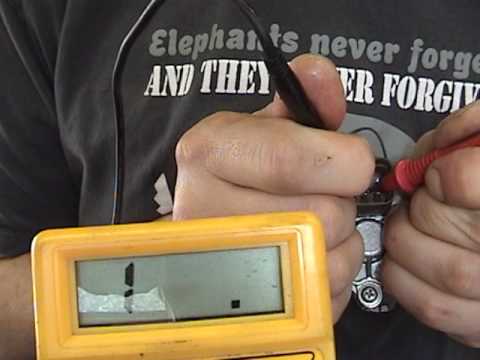

Posiblemente tengas mal el motorcillo que regula el ralentí (debajo de la mariposa del gas, tiene conector de 6 pines)
Puedes probar a mirar continuidad con un multímetro, entre el pin del centro de cada fila con el de su izquierda o derecha, tiene que dar unos 28-40 ohm.
Te dejo un vídeo para que veas como se testea.
Ojo con la junta tórica que lleva, que suele caerse si desmontas el motorcillo del cuerpo de mariposa.
