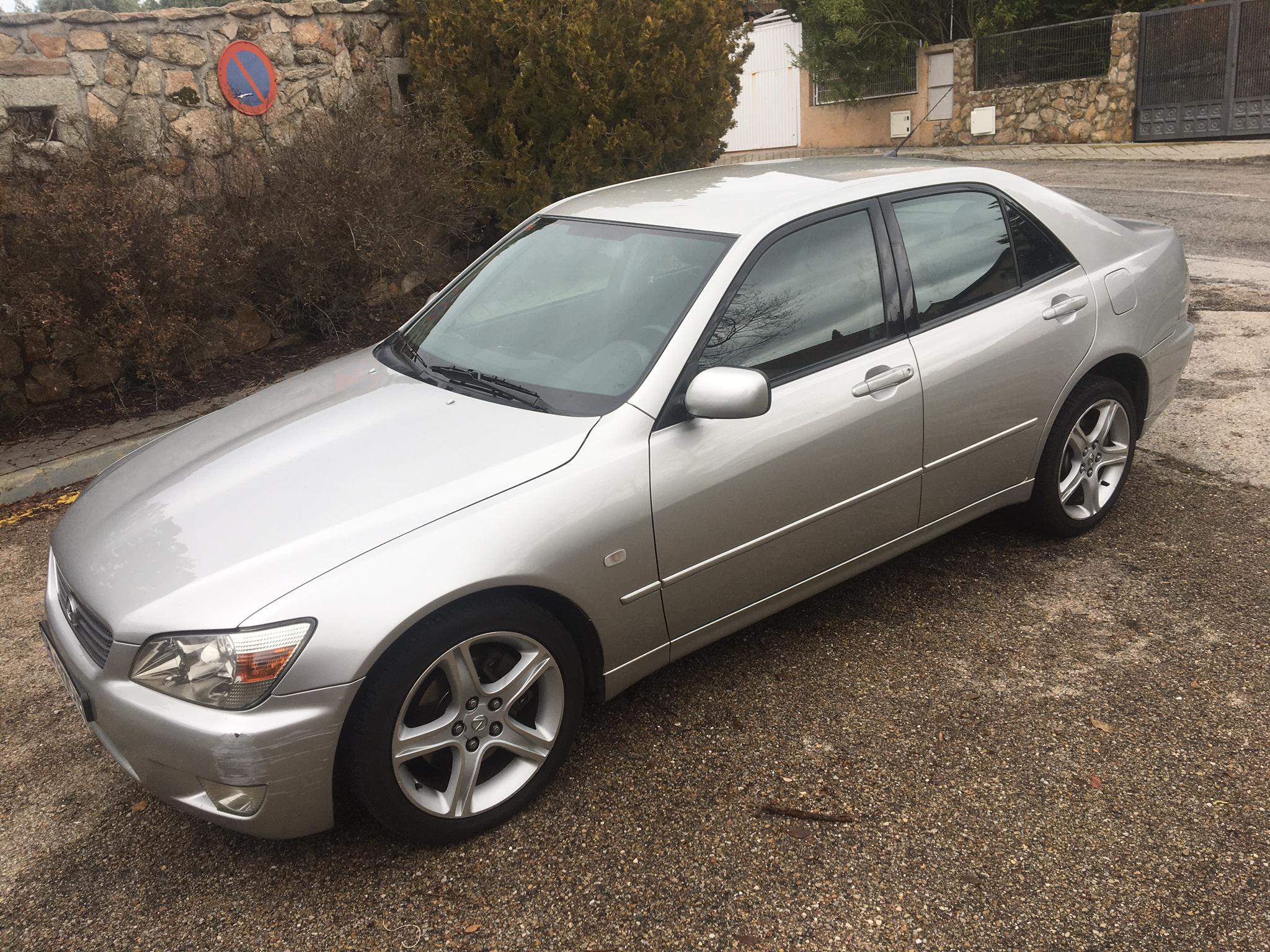

Hola buenas, no soy nuevo en el foro pero os presento mi nuevo coche, un lexus is200, llevo mucho tiempo detras de uno de ellos y dado que estan subiendo de precio y encontre una unidad en muy buen estado, me tiré a la piscina. Ahora tengo mil dudas pero bueno espero poder ir resolviendolas por el camino, jejejejejeje.
Aqui la maquina. Es del 99 con 190mil km, un solo dueño y todas las revisiones en la casa, muy cuidado.

Es el inusual BBB ??
La verdad que se le ve bastante entero :smiley: enorabuena e iremos viendo cosillas
Enhorabuena por la adquisición!! Ya irás contando impresiones, que es un futurible a reemplazar un de las latas de casa :thinking:

Bueno Bonito Barato jajajaja
El único acabado relevante sería el Sport, es fácil de saber, si tiene los pedales y el pomo de la palanca de cambios de aluminio es el Sport, lo interesante de esta versión es que a parte de los detalles en aluminio, lleva diferencial autoblocante Torsen de serie.
El resto de modelos se diferencian por extras, hay el normal con interiores en tela, el de cuero negro, y el acabado interior beige, que suele ser el más alto de gama y sólo se vendió en color azul oscuro. Creo que el techo solar era un extra elegible en todas las versiones.
Mucha gente dice que no anda, y la verdad, anda lo que tiene que andar para un coche gasolina atmosférico de 155cv y 1300+ kilos. Ese motor tiene un sistema de admisión variable de Toyota llamado ACIS (Acoustic Control Induction System) que manipula la longitud de los conductos de la admisión para optimizar la curva de par, y VVT-I (distribución variable). Se nota mucho al pasar de 4000 RPM, ahí es cuando el motor gana en alegría y empuja de verdad. Vamos, que para que “ande” hay que llevarlo como un motor japo gasolina, no como un TDI. También hay que decir que lleva una caja de cambios muy cortita y con las relaciones bien medidas para no caer de 4000 RPM si cambias cerca de la zona roja, aunque a veces agradecería que la sexta fuese algo más larga para ahorrar en autovía.
