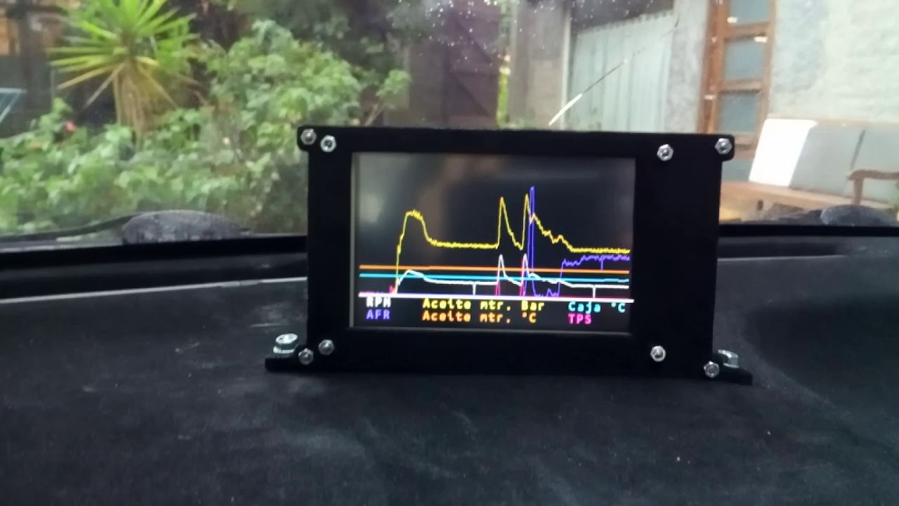

Yo hice algo similar para mi Sunny. Sin OBD ni historias. Y lo mejor de todo, es open source.
Empezó siendo una centralita para controlar los solenoides del VVL pero al final metí mucho más. Esto es lo que hace:
Para eso utilicé dos Arduinos, un Mega y un Due, el segundo mucho más potente, para manejar el TFT. El código publicado es el del Mega, pero realmente el Due lo único que hacía es recibir los datos del Mega y formatearlos en la pantalla, así como guardar un histórico para el tema de los datalogs. La parte interesante es la que está publicada, la del Mega.
El código está bastante comentado, y se explican muchas cositas. Los sensores (temperaturas, presiones y eso) tendríais que ponerlos, aunque si vais a quitar el cuadro original, se podrían usar algunos de los de serie.
Las RPM las saco de la señal de encendido de la bobina de la ECU. Muchos coches japoneses de los 90 utilizaban este sistema, al cuadro va un cable desde la ECU que cada vez que se activa la bobina, se pone a masa. Si calculas el tiempo entre disparos, puedes saber las RPM. Esta todo en el código de arriba. Desconozco si tu ECU hace eso pero es posible, y si no siempre puedes buscar cual es el pin que pone a masa la bobina de verdad (no la señal que va al cuadro) y sacar la señal de ahí.
En fin, que con algo de tiempo y ganas es perfectamente plausible programarse una mini-ecu para monitorear el motor.
Es importante tener en cuenta que todas estas señales hay que filtrarlas y proteger al Arduino con hardware, el sistema eléctrico de un coche es muy hostil y puedes freír el Arduino rápidamente.
