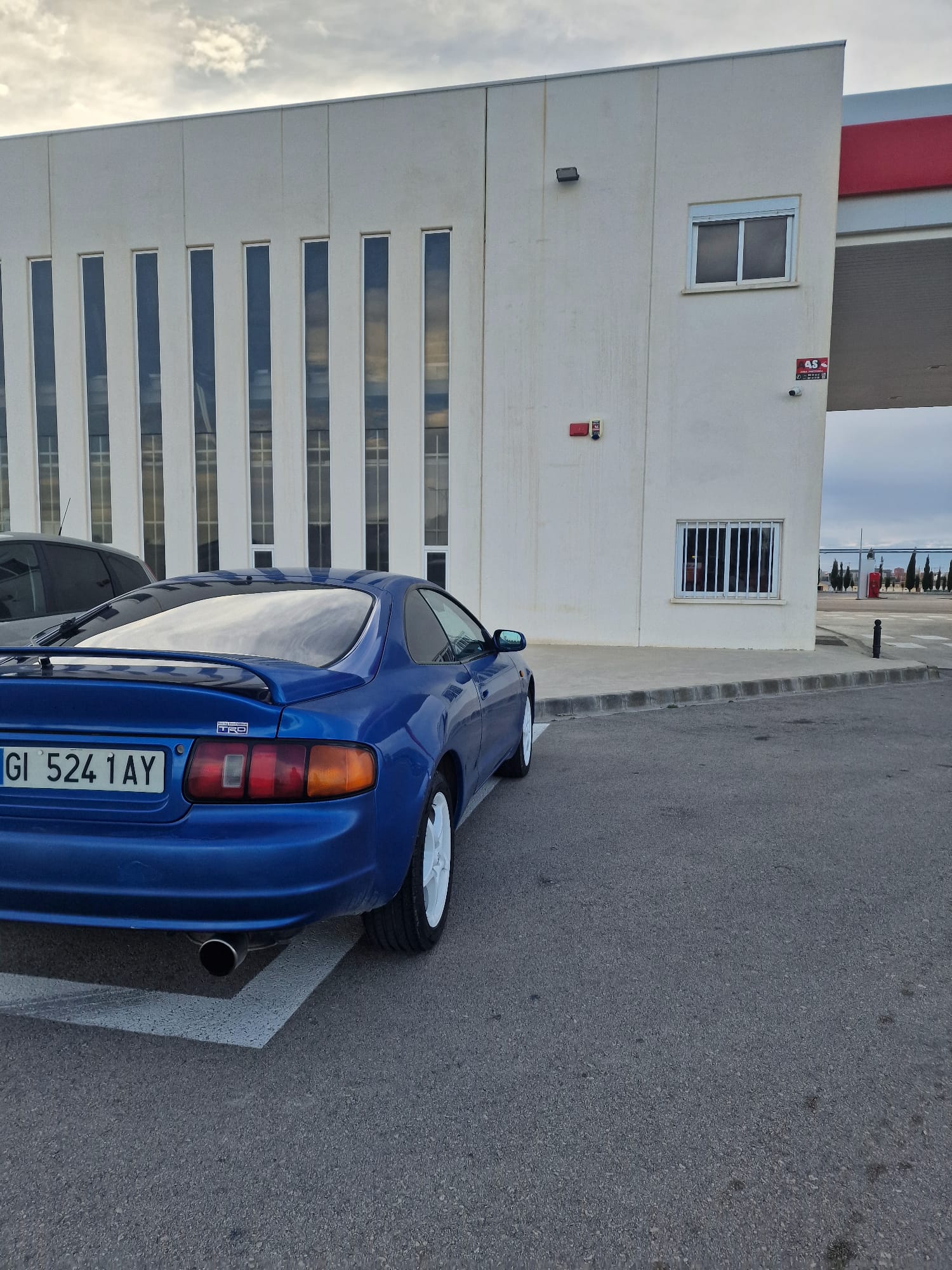

Os presento al Celica
Y por fin lo tenemos en casa
Necisita mucho trabajo por fuera
Y un poquito por dentro pero poco a poco

Me gusta la combinación del color con las llantas blancas. Ahora a dejarlo perfecto. Enhorabuena
Muy bonito azul con llantas blancas. El mío es plateado y me estoy planteando seriamente pintarlo de un azul similar y ponerle llantas blancas también. Tengo vistos varios azules.
¿Sabes qué azul es ese?
Vi que había un color azul de ese estilo disponible en Celicas, pero solo en ciertos países y está muy poco visto. He visto el cuadradito azul en la carta de colores, pero no sé qué aspecto tiene en el propio coche. Es el 8L5 y creo que se llama “royal spphire pearl” o algo así. Si me supieras decir qué azul es el tuyo, te agradecería el dato.

El azul que lleva es el Subaru blue, de serie tiene otro q está dentro de las puertas luego os lo enseño, por cierto cómo de preocupante es que al arrancar el coche y pisar el embrague las marchas han dicho q no entran, antes iba perfecto a aguantado 5 horas de viaje y hoy a dicho que no
Ah, el típico azul de Impreza, ¿no?
