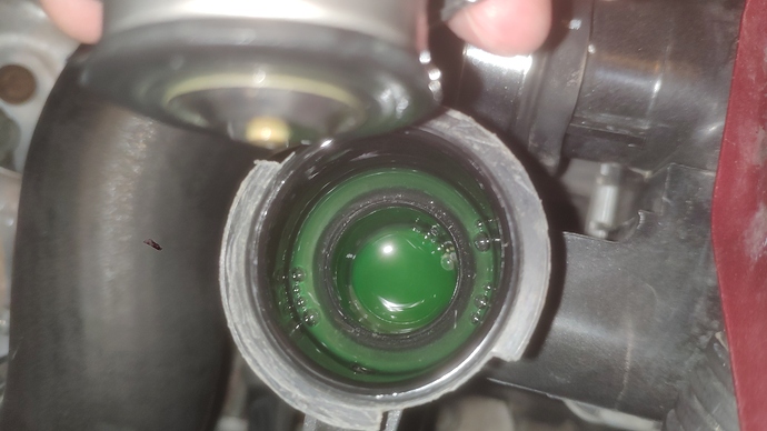

Estas dos fotografías son de esta noche, tras dos días parados. El bote ya ha empezado a bajar, pero en el radiador creo que está perfecto.
(Empiezo a creer que es el bote)

El nivel en el radiador está bien. Si ahora rellenas el bote y te vuelve a bajar el nivel sin arrancar el coche, la fuga debería de estar por ahí. También puedes probar a descolocar el bote y poner algo directamente debajo de el. Creo que simplemente tirando hacia arriba sale.
