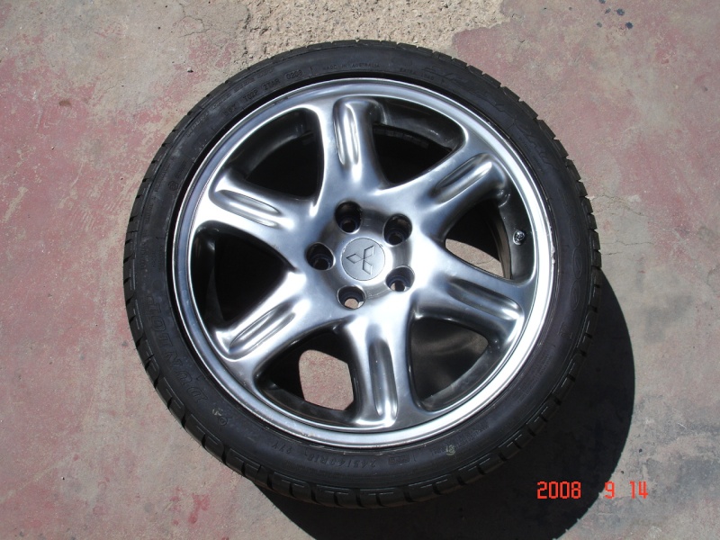

Hace unos 4 años aproximadamente compré a un juego de llantas en 18" originales del 3000GT. Las habían reparado y pintado. El color me gustaba, pero me ido dando cuenta con el tiempo de que la pintura se va “rayando”, vamos, que se agrieta. Imagino que es porque no se pintaron adecuadamente.

Lev, llevo las mismas que llevas tu. 2ª GEn Americano, y son esas las que quiero pintar. La verdad es que me gusta mucho como quedaba el pintado, ya que no están pintadas de forma uniforme. Gris con algun difuminado ceniza. A ver si tengo alguna foto a mano…
(no se aprecia mucho lo que digo)
http://i71.servimg.com/u/f71/12/39/49/43/llanta10.jpg](llanta10.jpg | Servimg.com - Free image hosting service)
Esta es de antes de comprarlas, que por cierto, una de ellas, por lo menos, lleva un ostión reparado, que no me di cuenta hasta que no las monté. A los pocos días le salió una brecha a una, pero bueno, no ha ido a más ni pierde aire ni está desequilibrada.
