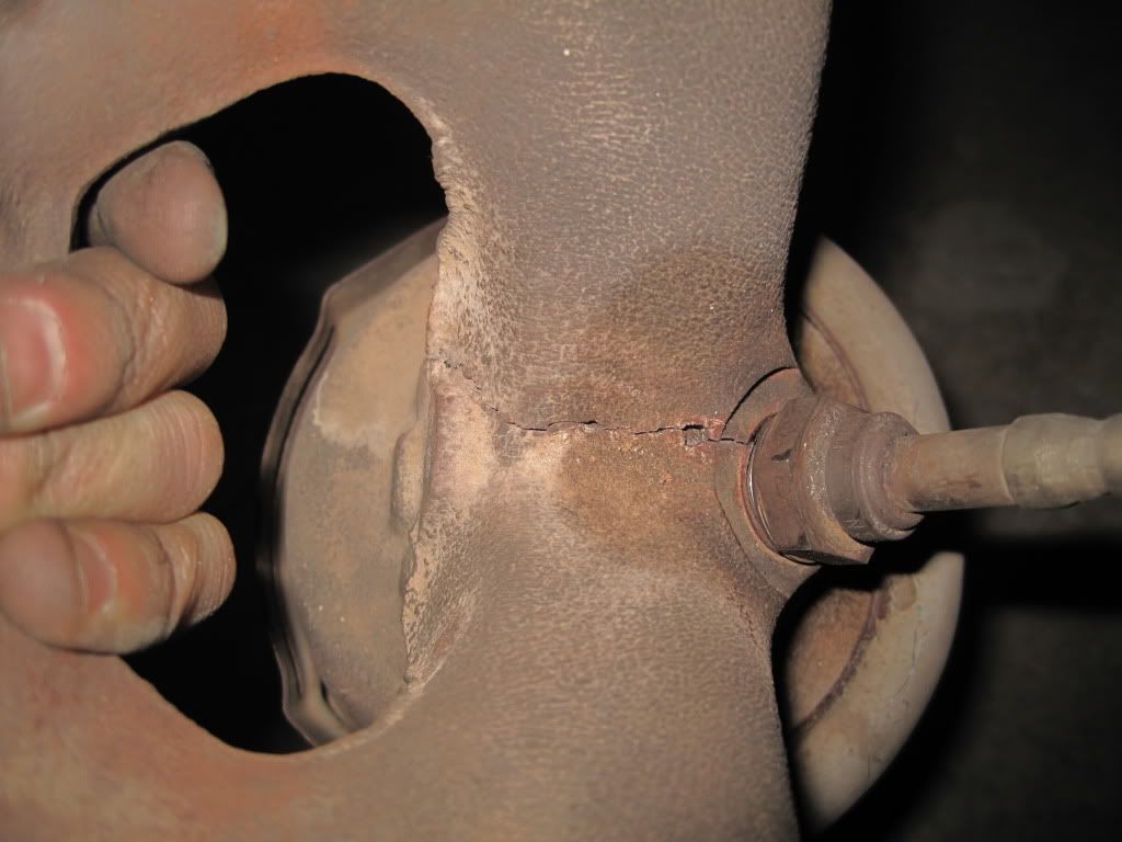

Pues hace 8 meses cambie el colector de escape de mi civic ek3 1.5 y tras 15000 km me ha vuelto a rajar, que puedo hacer por qué gastarme 400 € cada 8 meses no renta.

si dices por donde rompe,y si tienes fotos…mejor para los entendidos =)
posiblemente este mal sujeto y el escape al flexar con los moivmientos y con el continuo calentamiento enfriamiento agraban el problemas
que escape pusiste?el OEM de honda?
no se la marca del colector, yo creo k el problema es que la sonda lamba esta justo en la mitad del colector y es por hay donde se raja.
puede ser q este el escape montado de manera que quede retorcida la línea de escape?. que tal tienes los tacos de motor? has apretado los tornillos al par indicado en el manual?
otras causas muy improbables serían, distribución mal calada (las valvulas abren cuando todavía hay explosión y parte de ésta se produce en el escape), encendido demasiado atrasado (no andaría un pedo), que le caiga agua de algún manguito cercano (por la diferencia de temperaturas)…
el escape me lo montaron en el taller y espero k este bien puesto, problema de motor o encendido no creo por que el motor no falla y anda bien.
ahora que lo dices un amigo mio tiene un coche como el tuyo y tambien le rajo por ahi.
mal endemico?
el colector es este lo he encontrado buscando por aquí, por lo visto en un mal endémico de los ek3.
Probablemente sea debido a un apriete exesivo de la sonda lambda… o a demasiadas vibraciones de la linea de escape…
saludos
pufff no se como lo apretaron digo k bien por k ■■■■■ un mecánico k cobra 50€ la hora digo k lo hará bien, pero vamos viendo lo visto tengo k empezar a hacerme poco a poco las cositas fáciles de mecánica.
yo tambien lo raje.Se calientan mucho(y si encima le das cera mas todabia) y eso hace que se agrieten donde son mas debiles,en este caso hay donde la sonda.le he hecho una grieta de 5 cm y me pierde.mañana la sellare y he comprado unos de japspeed+supresor por 280 euros.Espero a montarlos ya que en el taller estan de revisiones y no puedo meter mi coche(porque es la renault oficial y son unos ■■■■■■■■■■ los jefes y el de calidad).Que me desvio,cuando los pruebe a fondo comento.Me tardaron 4 dias desde GB.

Ya he montado los colectores y mi linea de escape es mas estrecha que la salida 42 mm de diametro y mi salida es de 52 por lo que la junta conica no me ha cerrado bien y hoy le he hecho un agujero a la misma,vamos que voy montando una flipante.
El caso es que hasta el lunes no puedo ir a honda a preguntar si tienen,se os ocurre algo??Lo digo si hay algun material que pueda utilizar a modo de junta en la linea de escape para unir los colectores al escape.
