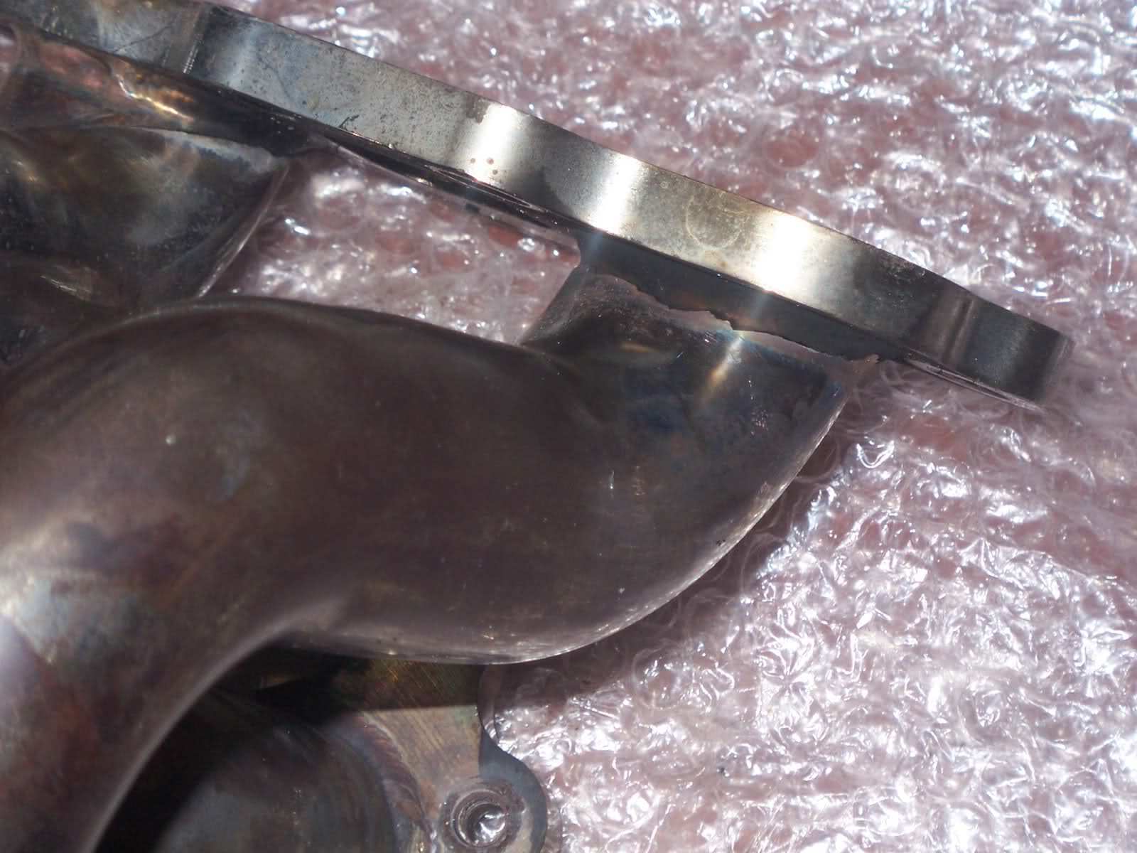

nino cojonudo si solo es eso no!! , por cierto aki la raja que te decia de mis colectores suerte que los cubrio la garantia :smiley:
