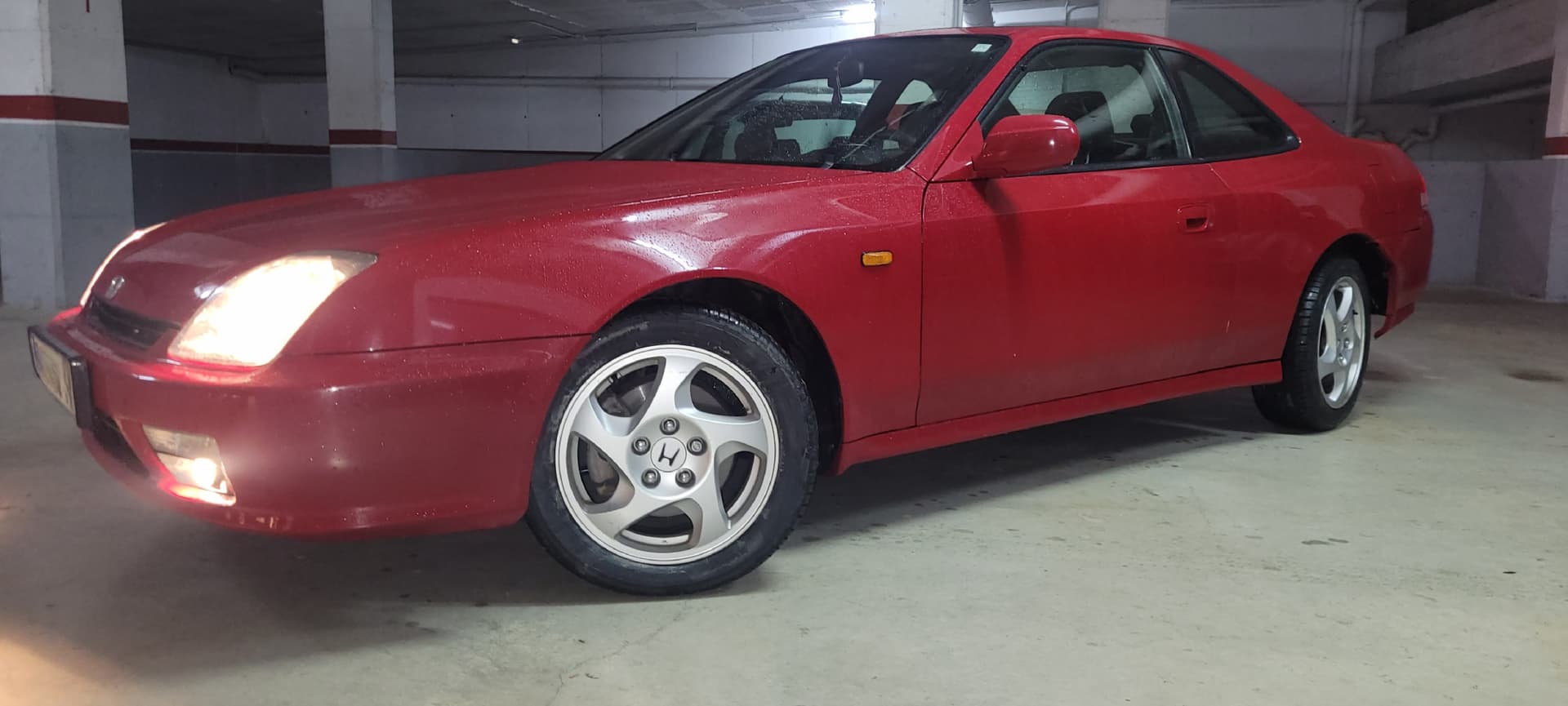

Precio desproporcionado en Concesionario Honda, por revisión Prelude?
Hola, que os parece el presupuesto que me ha dado concesionario Honda en Sabadell por la revisión de mi honda Prelude?
Según manual hay que hacerle lo siguiente:
REVISIÓN PRELUDE
-Aceite motor
-Filtro aceite
-Filtro de aire
-Filtro combustible
-Correa distribución
-Correa del equilibrador de la distribución
-Líquido de transmisión automática
-Líquido refrigerante
-Líquido de frenos
Contestación oficial:
*El presupuesto total de la revisión completa con el cambio de correas de distribución seria de 2634.35 euros IVA incluido
Para poder realizar dicha operación es necesario pedir el material a fábrica
Debes de pasar por taller para dejar pagado el recambio y una vez nos llegue, unos 4-5 días, te citaríamos para realizar operación
Gracias
