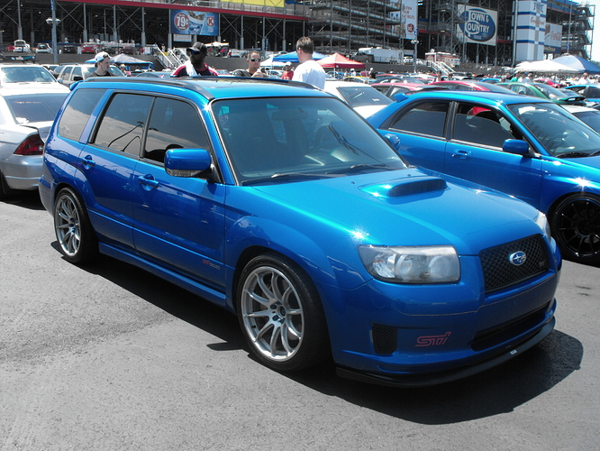

Por cierto, he estado mirando lo del Forester y no sabía que había una versión STI en Japón.
Así que hay tantos swap (y baratos) del Forester Europeo/USA a STI. Oye pues una opción a tener en cuenta.
En esencia me mola más que el WRX wagon, con un par de cosillas eso es un sleeper en toda regla ejjej

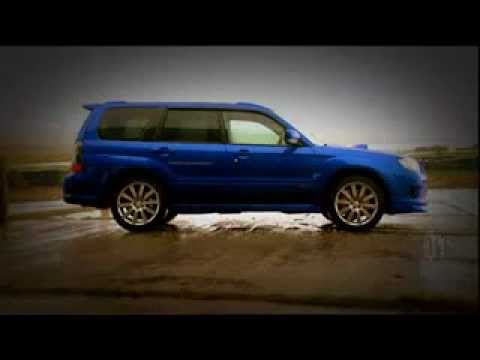

Pues he estado viendo un par de videos. Concretamente uno de Fifth Gear, ilustro:
Y le pisa los talones al otro (luego descubrí que llevan el mismo chasis jaja, ahora todo encaja).
Pillando el XT como el de tu colega y con cuatro piezas el Forester se pone criminal!
