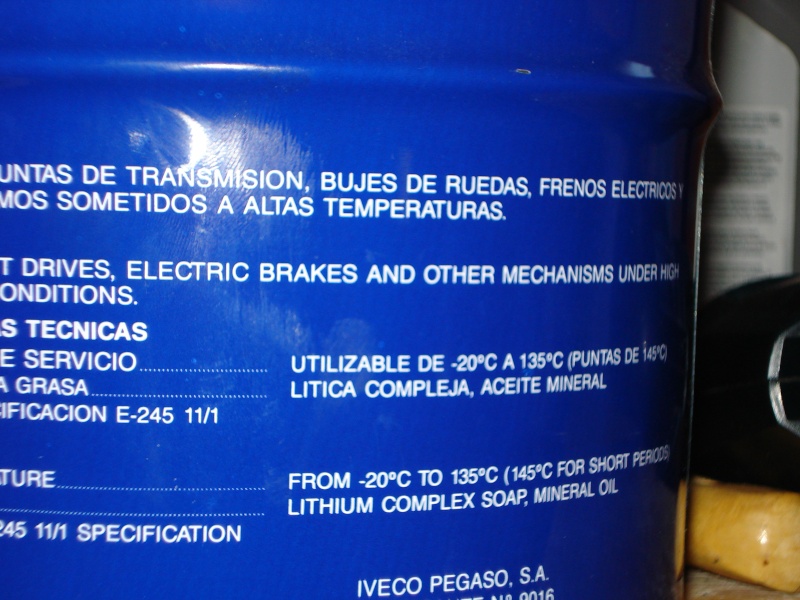

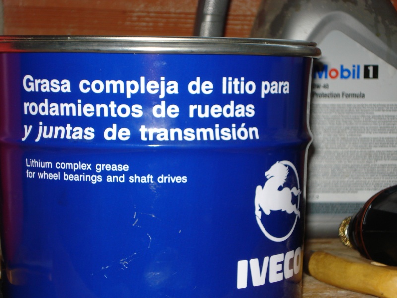

hola pues eso tengo una duda que grasa se emplea para las piezas internas del motor ?
se que ay una especifica que venden en la mitsubishi pero si es la misma que tengo para que la voy a comprar?
yo tengo esta cortesía de mi ex cuñado y mecánico mio , 8)
http://i23.servimg.com/u/f23/11/38/34/25/dsc01410.jpg](dsc01410.jpg | Servimg.com - Free image hosting service)
http://i23.servimg.com/u/f23/11/38/34/25/dsc01411.jpg](dsc01411.jpg | Servimg.com - Free image hosting service)
Yo creo que lo que importa es la temperatura de trabajo de la grasa, y por lo que pone en la tuya (135º) yo creo que si te valdra.

Para que es la grasa? Aun no entiendo para que tienes que poner grasa en las partes internas del motor. Yo he habierto alguno y nunca le e epuesto nada salvo un chorrito de aceite a las partes moviles
ponle aceite mineral y va que chuta. lo impregans bien todo con el dedo y a tirar millas.
una aceitera con un buen aceite es lo que se suele usar, ya que despues va a ser lo que lubrique eso naturalmente
solo se usan lubricantes especiales en turbos y pinzas por la temperatura que alcanzan

Pero la grasa que es para cerrar un motor? :?, yo te recomiendo usar un aceite altamente denso si es para cerrar un motor, la grasa esa que tu tienes como bien dicen es para articulaciones tales como trocolas,dados,rodamientos,etc… :slight_smile:
