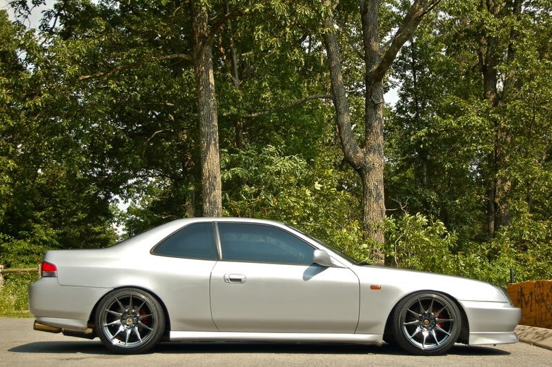

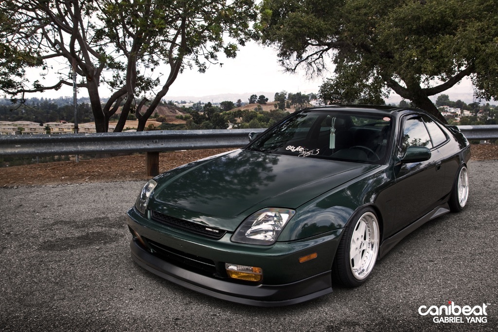

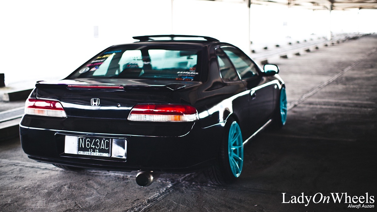

Pues bien, tras todo este textazo con la intención de expresar mis sentimientos xd VOY AL LIO: he estado viendo un prelude de la 5ª generación, un 2.2 vtec que podría ser interesante, pero buscando por internet parece que no hay preparaciones rollo track o touge y querría saber si podría crear una buena máquina coupe para tramo con él y qué mejoras podría conseguir de forma barata con el intercmbio de piezas entre hondas (una caja más corta la principal, árboles de levas, colectores) y que otras mejoras podría realizar para mejorar su comportamiento o potenciarlo de forma sencilla y eficaz. Quizás me precipite sin tenerlo, pero soy muy, MUY minucioso cuando quiero iniciar algo y como elecromecánico que fui, siempre estoy pensando en modificar y llevar las cosas al extremo. Pues eso, unas fotillas para endulzar el post jejeejee
