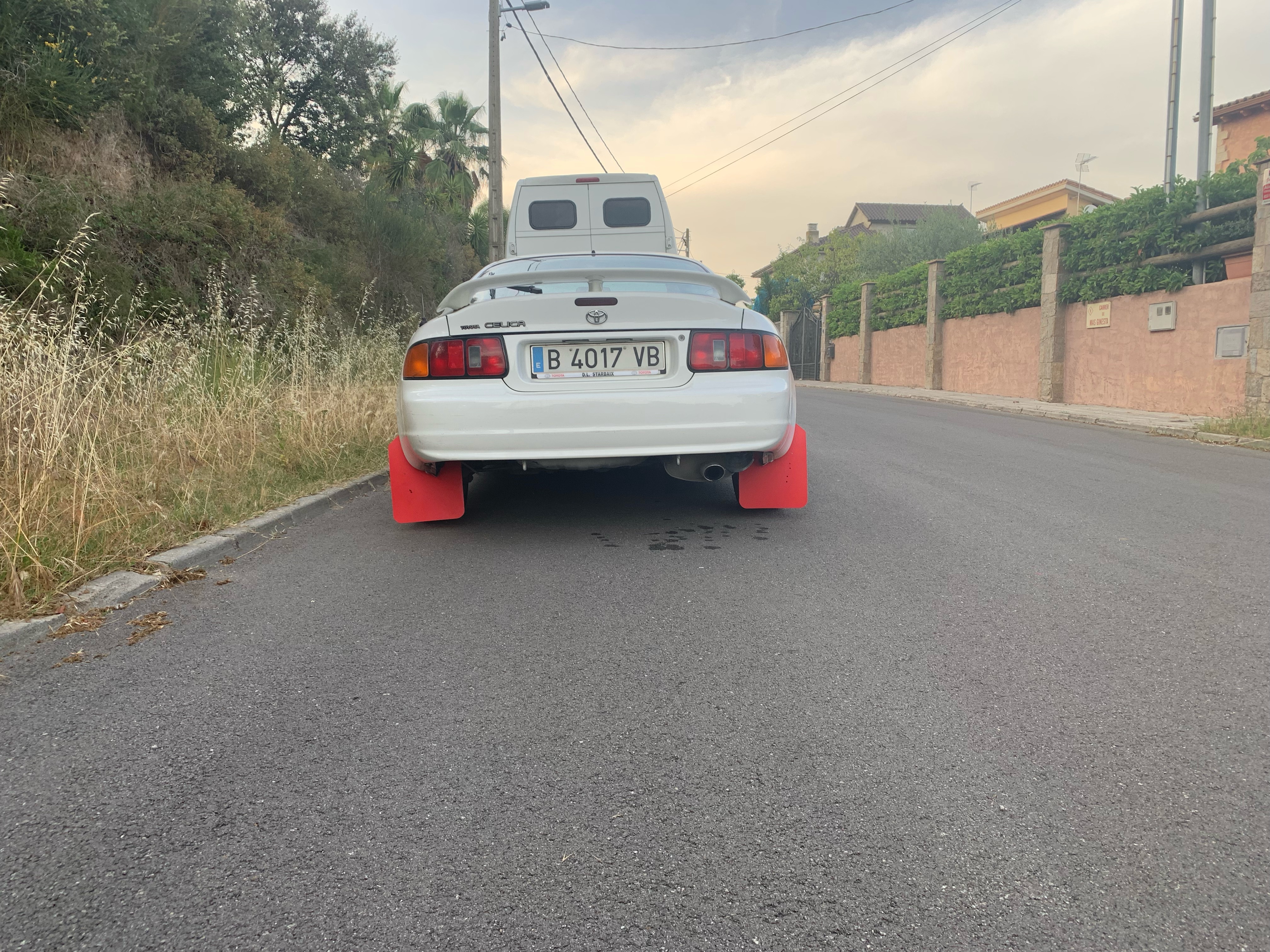

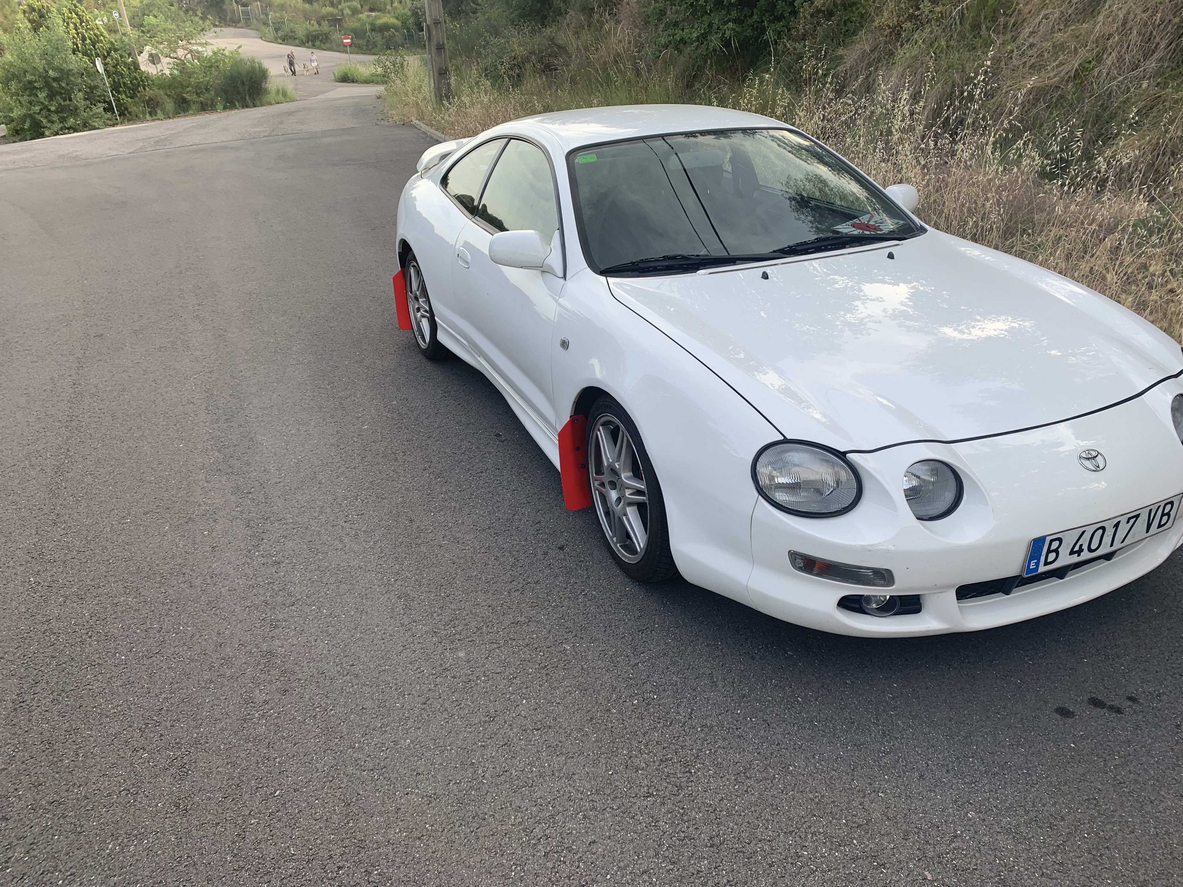

En mi familia somos fans de los rallys, y como no podría faltar en un celica, me han regalado unos guardabarros ![]()
Aviso, están un poco mal puestos la verdad, tengo que arreglarlo, pero con lo que me costó ponerlos (lo hice yo solo) ahora mismo no me preocupa tanto que estén un pelín descuadrados
La idea es en un futuro poner llantas OZ, así que creo yo que quedará muchísimo mejor que como quedan estas.

Jajaja, son pequeños detalles que hacer un cambio normalmente a mejor en ciertos coches, y si, va raspando a veces el suelo y los badenes jajaj
