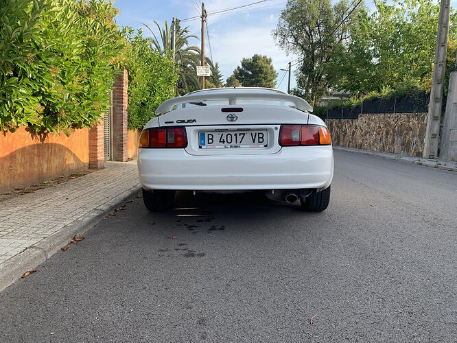

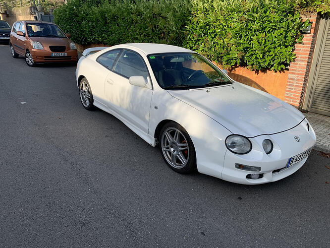

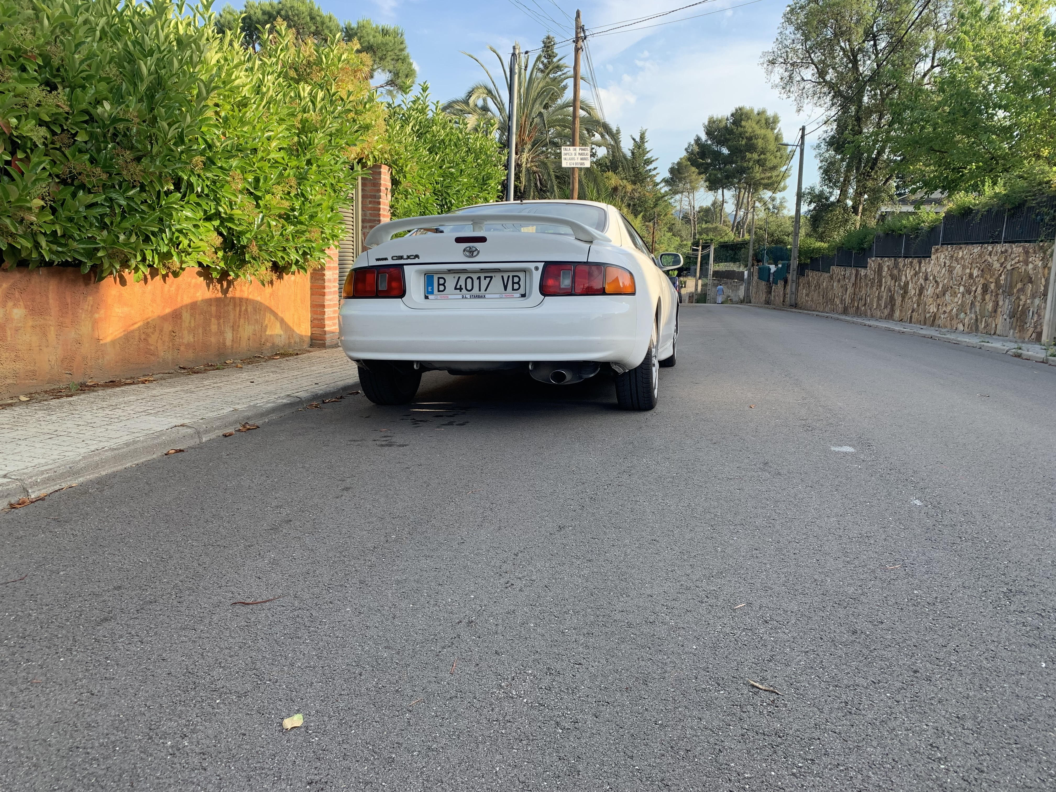

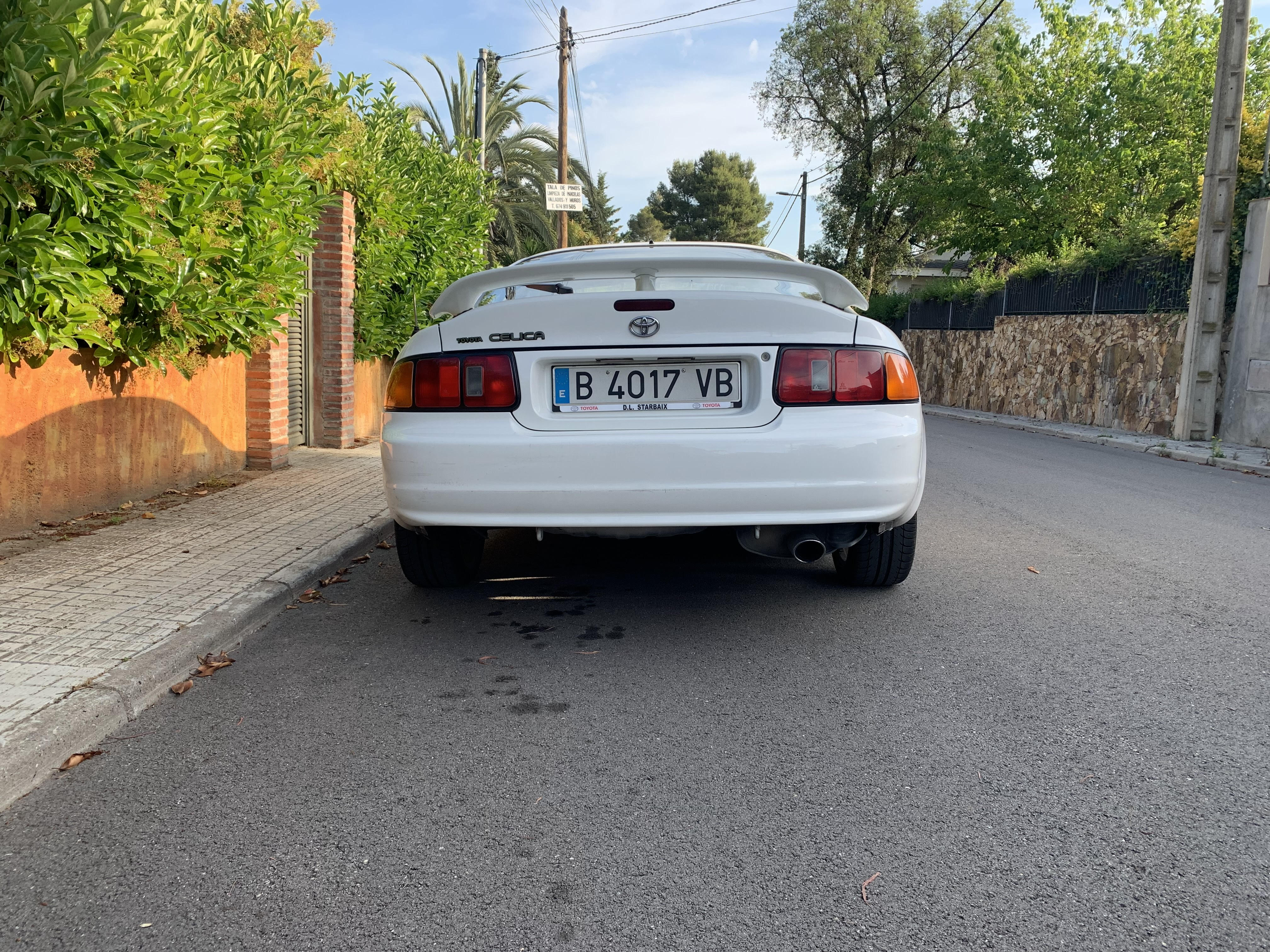

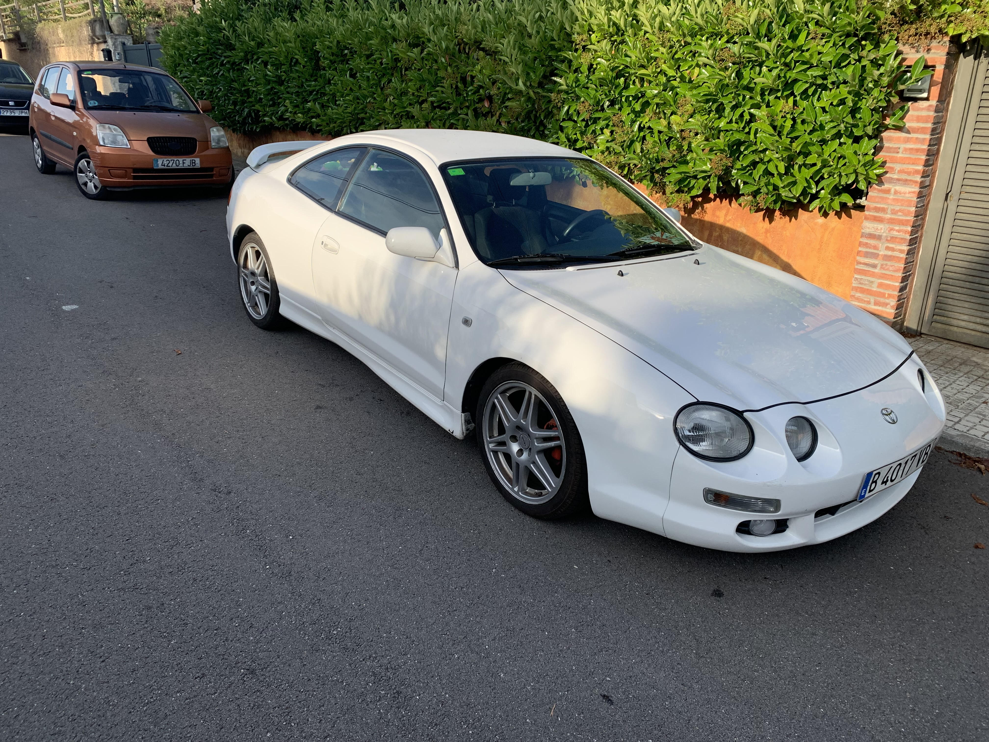

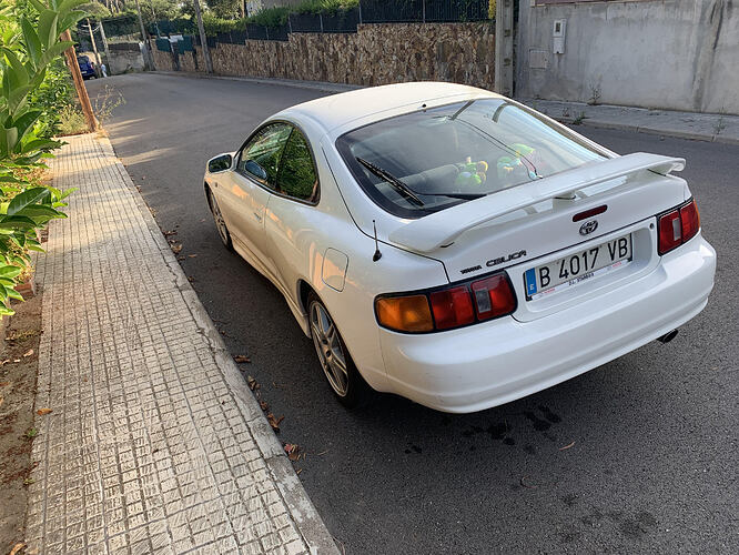

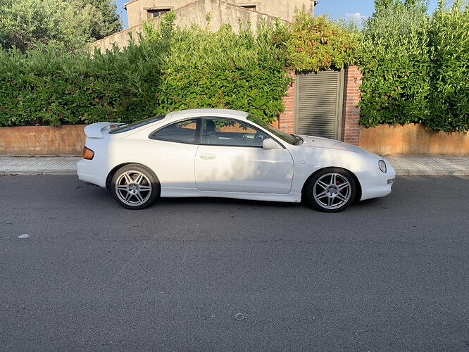

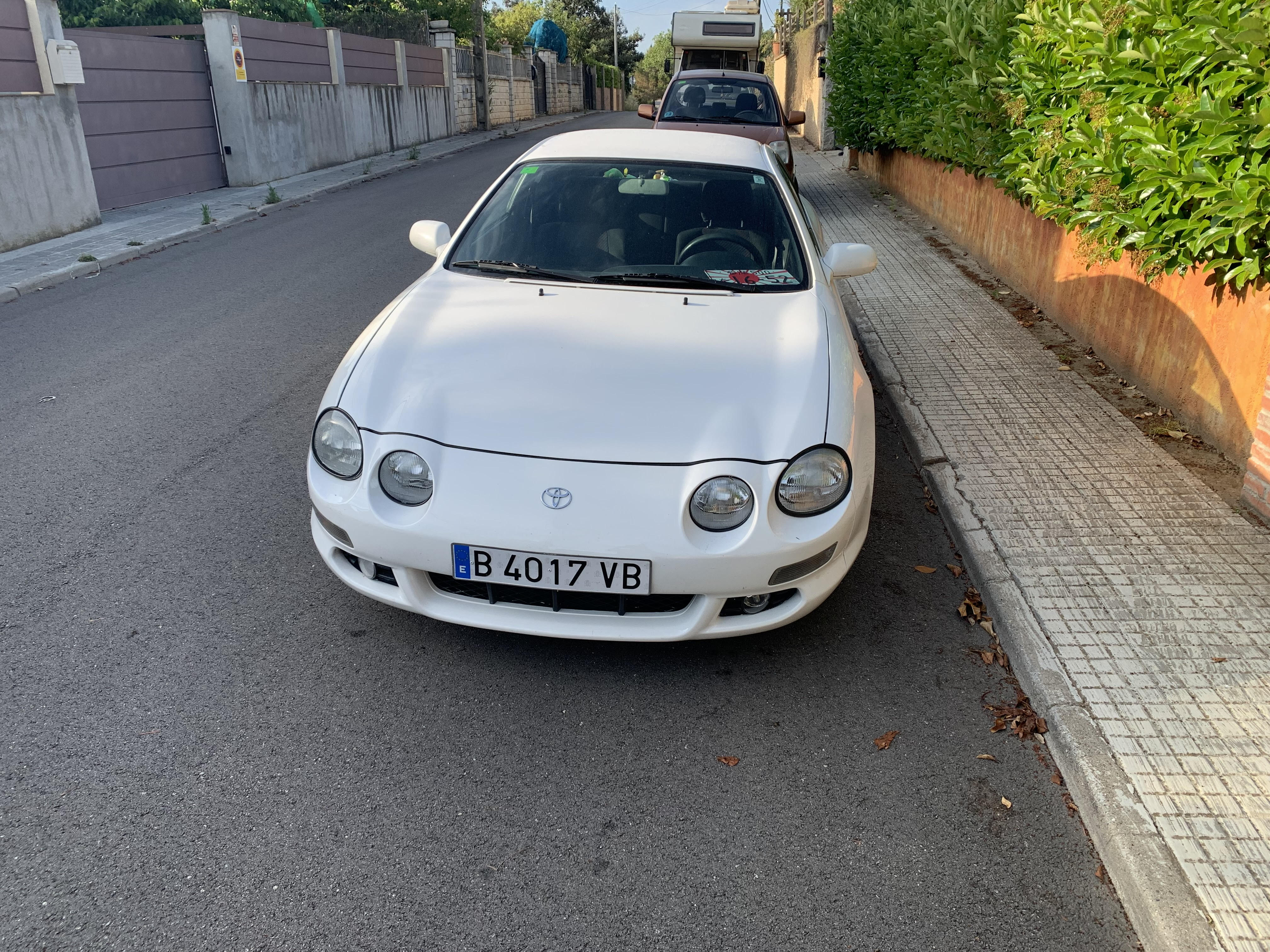

Aquí tenéis fotos por fuera del coche.
Para quien se lo pregunte… las llantas están homologadas y en persona son muchísimo más guapas que en fotos ( aunque alomejor en un futuro cambian, ya veré ) y lleva suspensiones koni delante y detrás regulables en dureza ( también me dio las de serie ).
Tiene algunas cosillas de pintura como ve se, pero tampoco me voy a poner ahora mismo muy exquisito con un coche de hace 22 años… ( es del 1999 ), primero cosas de mecánica y después cosas estéticas, la seguridad es más importante que fardar.
