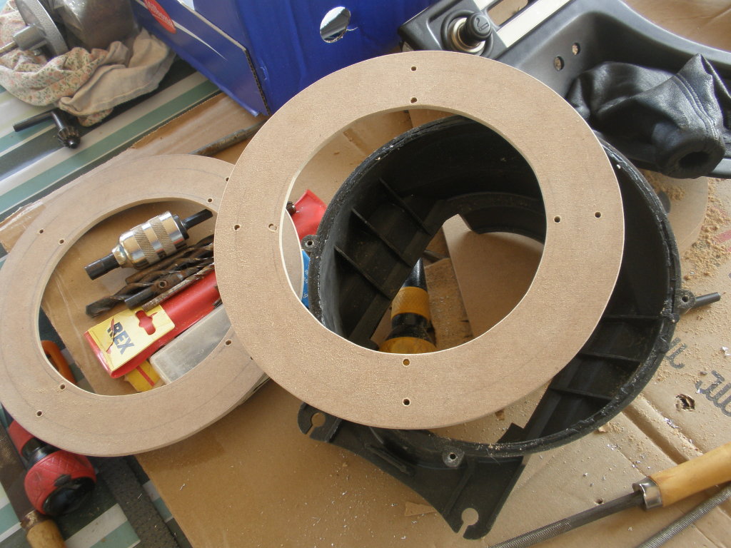

Yo no he dicho eso, sino más bien al contrario. De hecho en mi Celica monté unos 6x9" como altavoces traseros así de forma provisional para terminar la instalación rápido y probarla, y como no caben ni por asomo en el soporte original, quité los soportes traseros y monté los 6x9" con bridas.
Llevo tiempo ‘queriendo’ desmontar para instalar como Dios manda unos altavoces traseros, pero han pasado varios años y como suena bien, sin vibraciones ni nada, pues para qué.

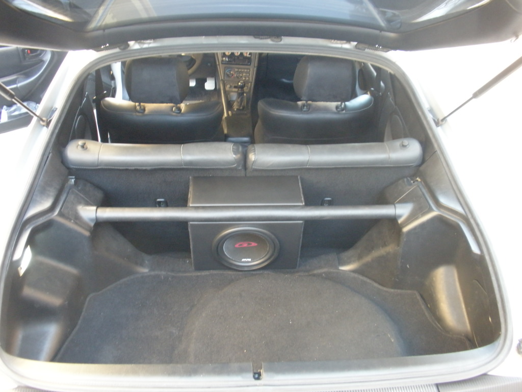

Comento yo también lo que llevo en audio, ya que estamos:

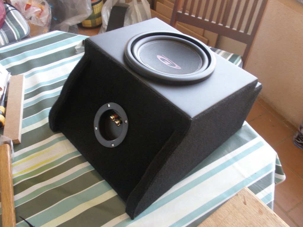

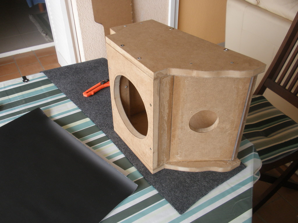

Radio 1din Pioneer gama media + Altavoces delanteros de vías separadas Pioneer de unos 16cm los woofer, colocados en el hueco original + Altavoces traseros 6x9 Pioneer puestos a lo guarro con bridas + Amplificador mono-canal colocado bajo el asiento del conductor cuya marca no recuerdo (una normalucha) que alimenta un subwoofer Alpine de 8" colocado en un cajón sellado de unos 10 litros si no recuerdo mal que hice a medida.
