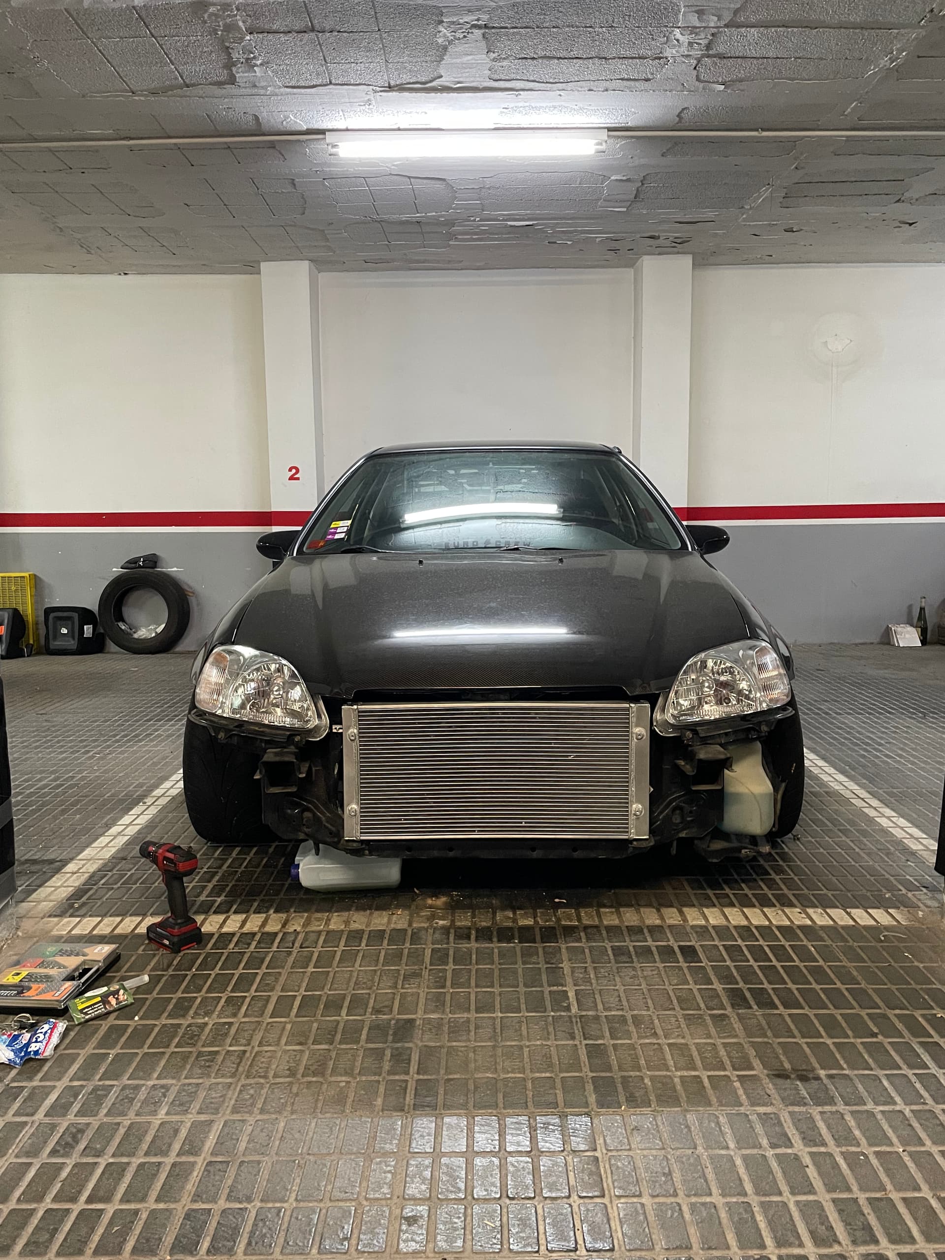

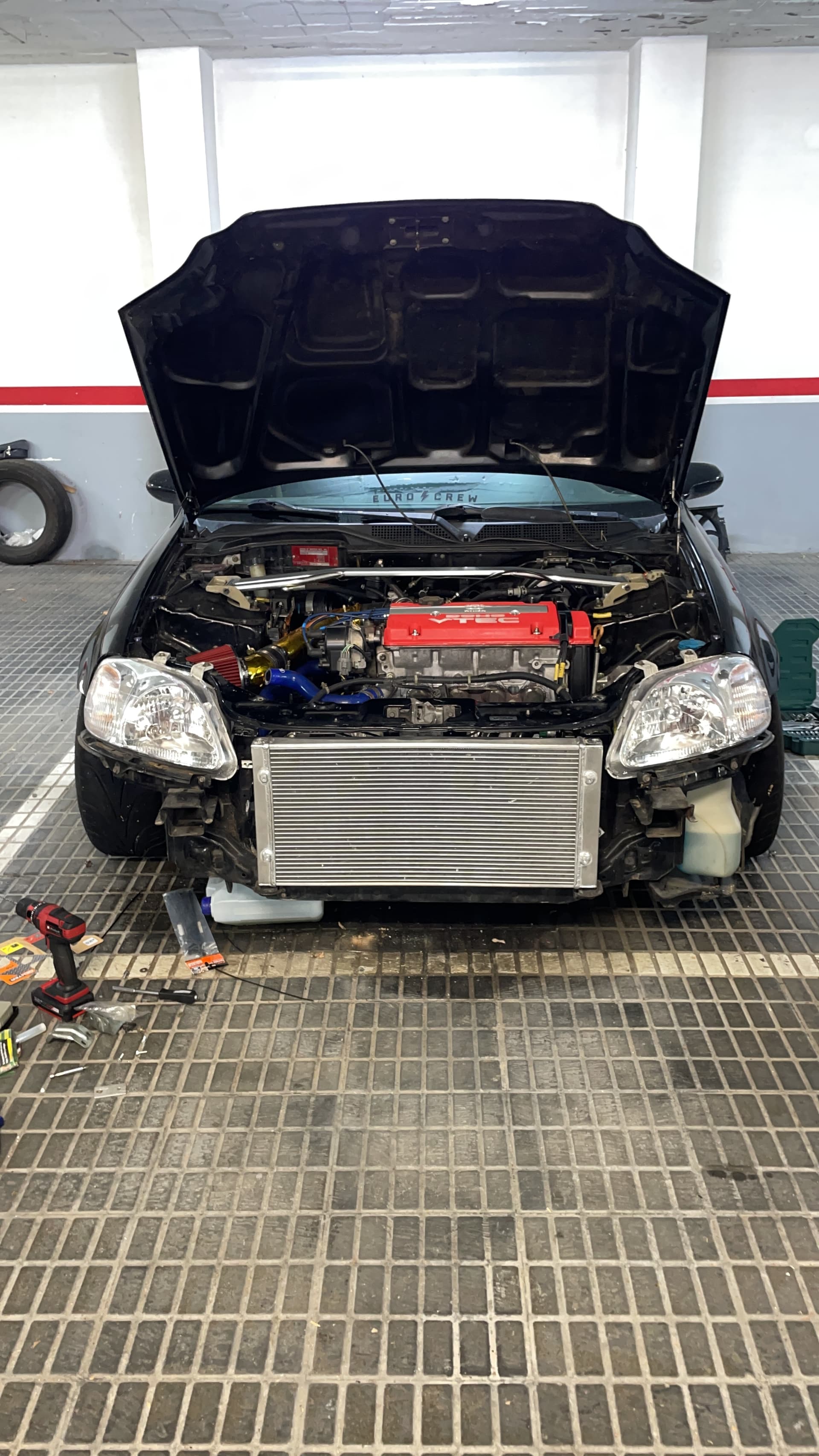

Hay un tema que tenia pendiente desde que compre el coche y me ha dado muchos dolores de cabeza y es el tema del radiador. Llevaba montado el del prelude 4, que es lago pero estrecho, con un electro spal de estos super estrecho. El problema venia que el positivo del alternador estaba a menos de 1mm literal del radiador, ya me había pasado alguna vez de que se tocaran y os puedo asegurar que no se lo deseo a nadie, también al llevar caja de A7 el bombín de embrague me tocaba con el electro. En resumen que no tenia espacio para nada y no podía poner un radiador mas gordo porque me tocaría en todos lados.
Mirando por wallapop me encuentro un despiece de un civic ek turbo que vendía radiador de aluminio y electros. Hablando con el chico y tal me encajaba de medidas y me decido a comprarlo. El radiador lo llevaba montado delante de la “vigueta” que aguanta la cerradura del cap. Tuve que cortar ese hierro, y crear soportes para poder montarlo. Desmonte los que llevaba de serie por detrás y los monte delante y con un par de refuerzos esta perfecto. También tuve que cortar bastante el interior del paragolpes porque me tocaba con el radiador, recolocar el tapón de llenado del radiador. Dejo alguna foto por si no me he explicado bien.
Por si alguno le interesa (yo hubiese pagado por esta información) es un radiador de Golf IV con electros de Ibiza 6L. sirve porque lleva las dos bocas del radiador a la izquierda y es mas bajo que el de un civic.
Ahora me cabe un palmo entre el radiador y el alternador, literal que me cabe un turbo ahí. Para el tema de los electros con la misma instalación que la de serie dejo un electro por temperatura (98) y el potro con un interruptor.
Peeeeeeeeeeero el coche seguía calentándose mas de lo que debería, el problema estaba en el termostato. Ahora si que es una locura lo que enfría esta combinación de radiador y electros.

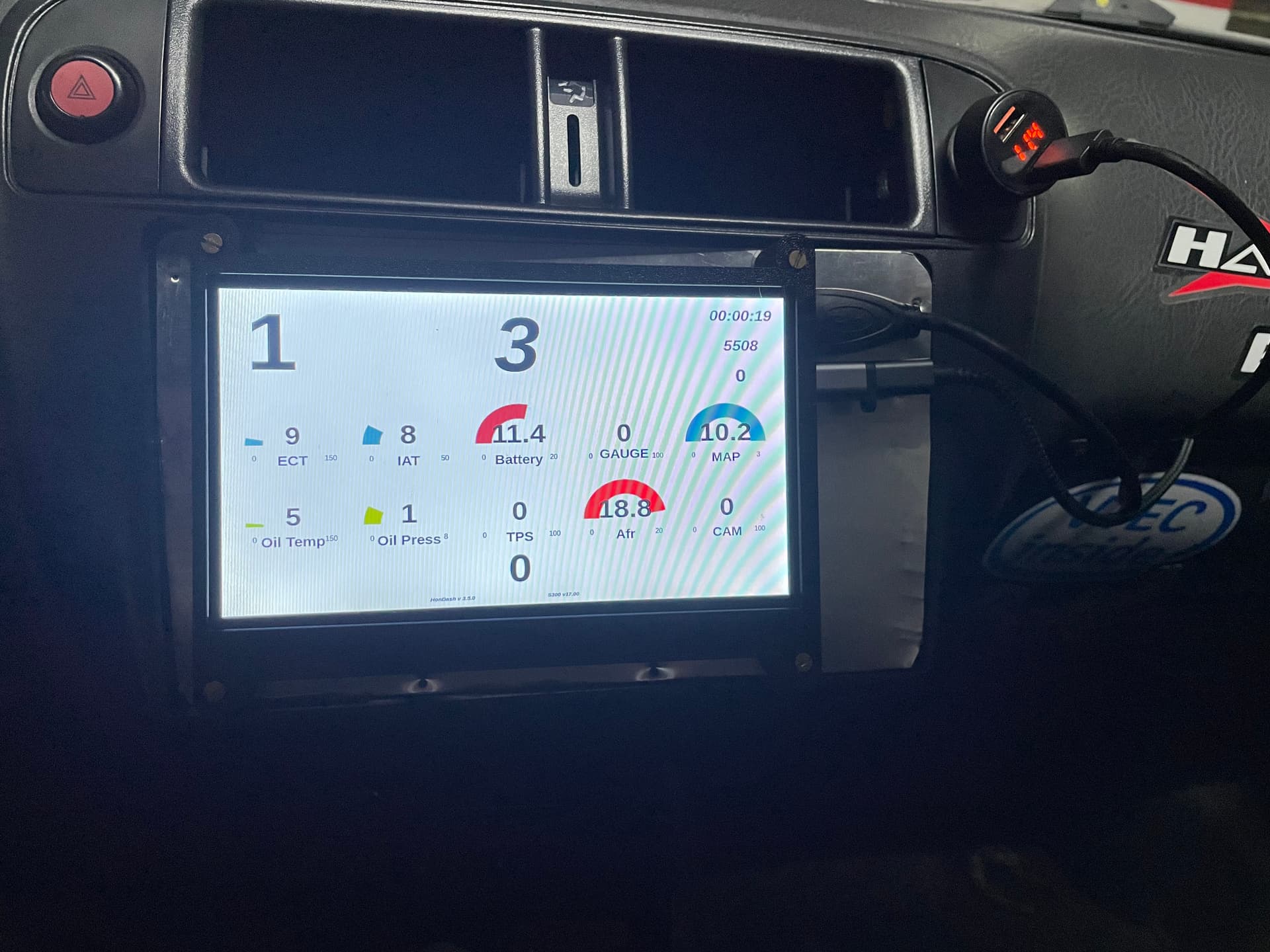

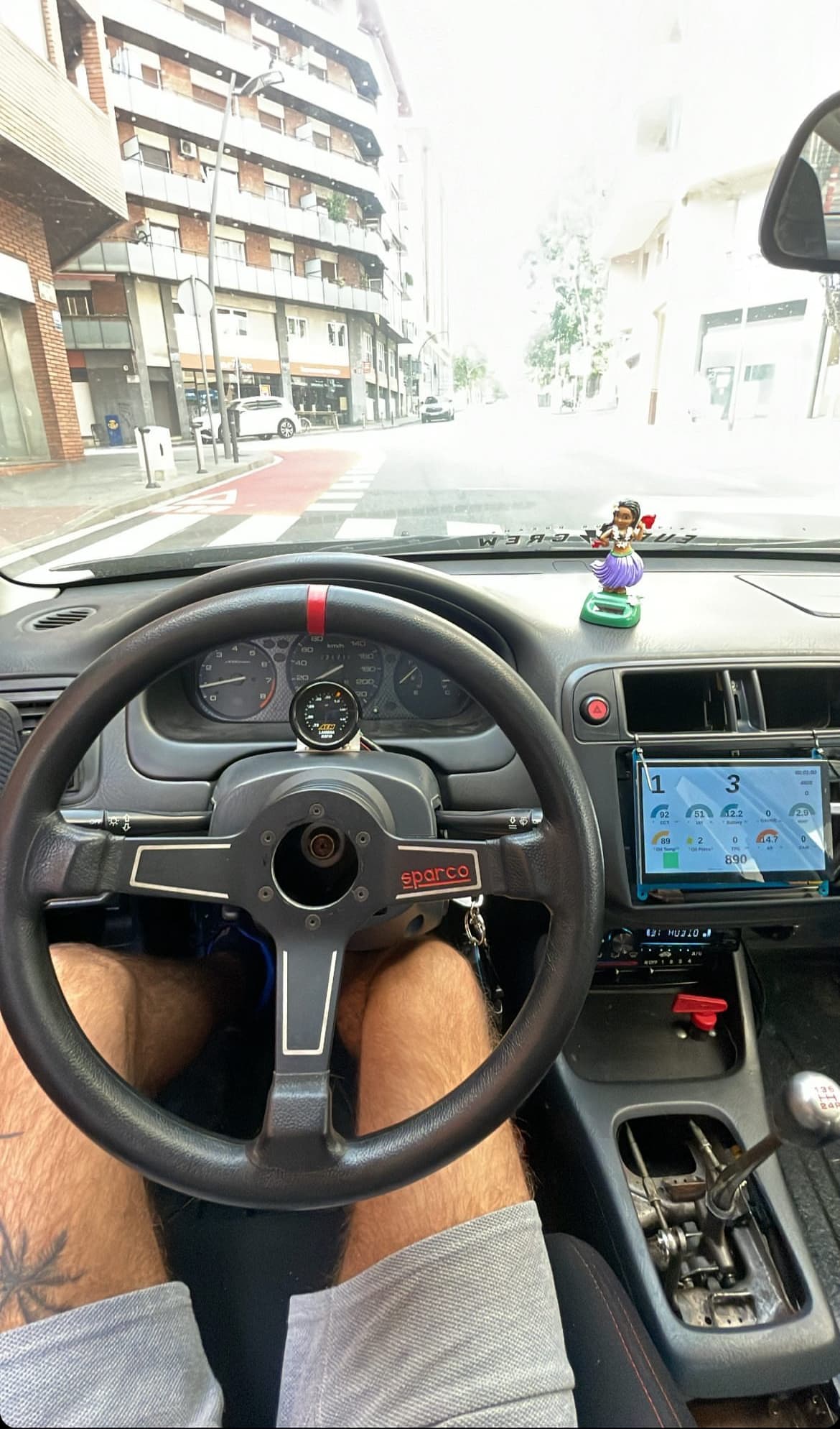

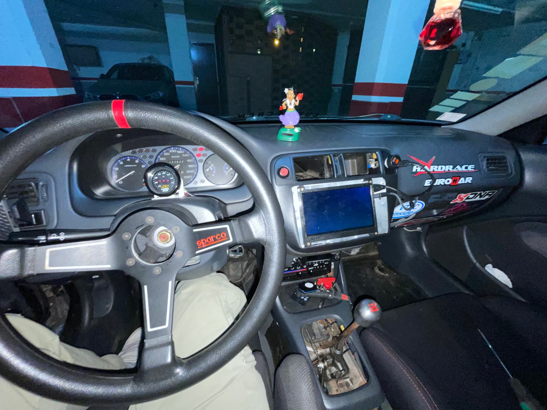

Y ya lo ultimo ha sido acabar de dejar la pantalla en otro sitio que no quedase raro, hasta ahora la tenia encima de la radio y sobresalía, no me gustaba.
Compre en aliexpress la tipica consola para poner una pantalla, baje el clima y la radio abajo y el reloj de mezcla delante del cuadro y la verdad que parece “de serie”.

Porfin creo que tengo la version “definitiva” del soporte de la pantalla (para los que seguis el post ya sabeis que ha pasado por muchas fases). La solucion fue un protector para la pantalla en 3D y un marco en aluminio a medida. Ahora si que ha quedado perfecto y lo mas integrado posible.

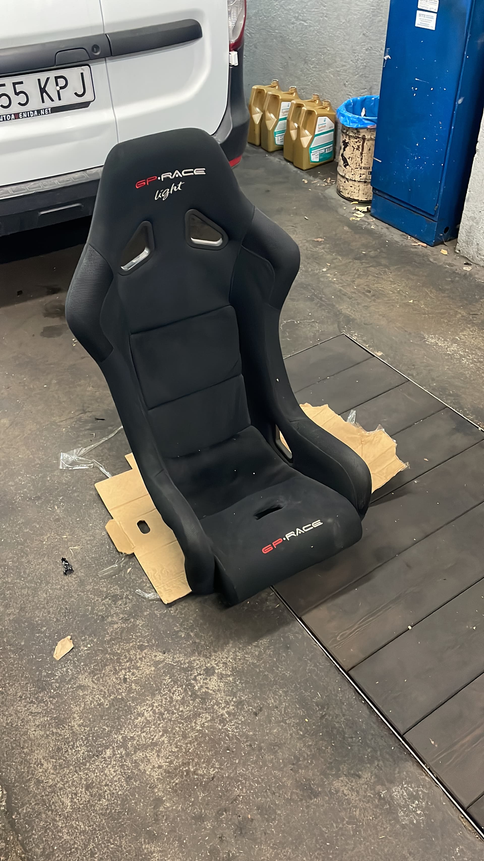

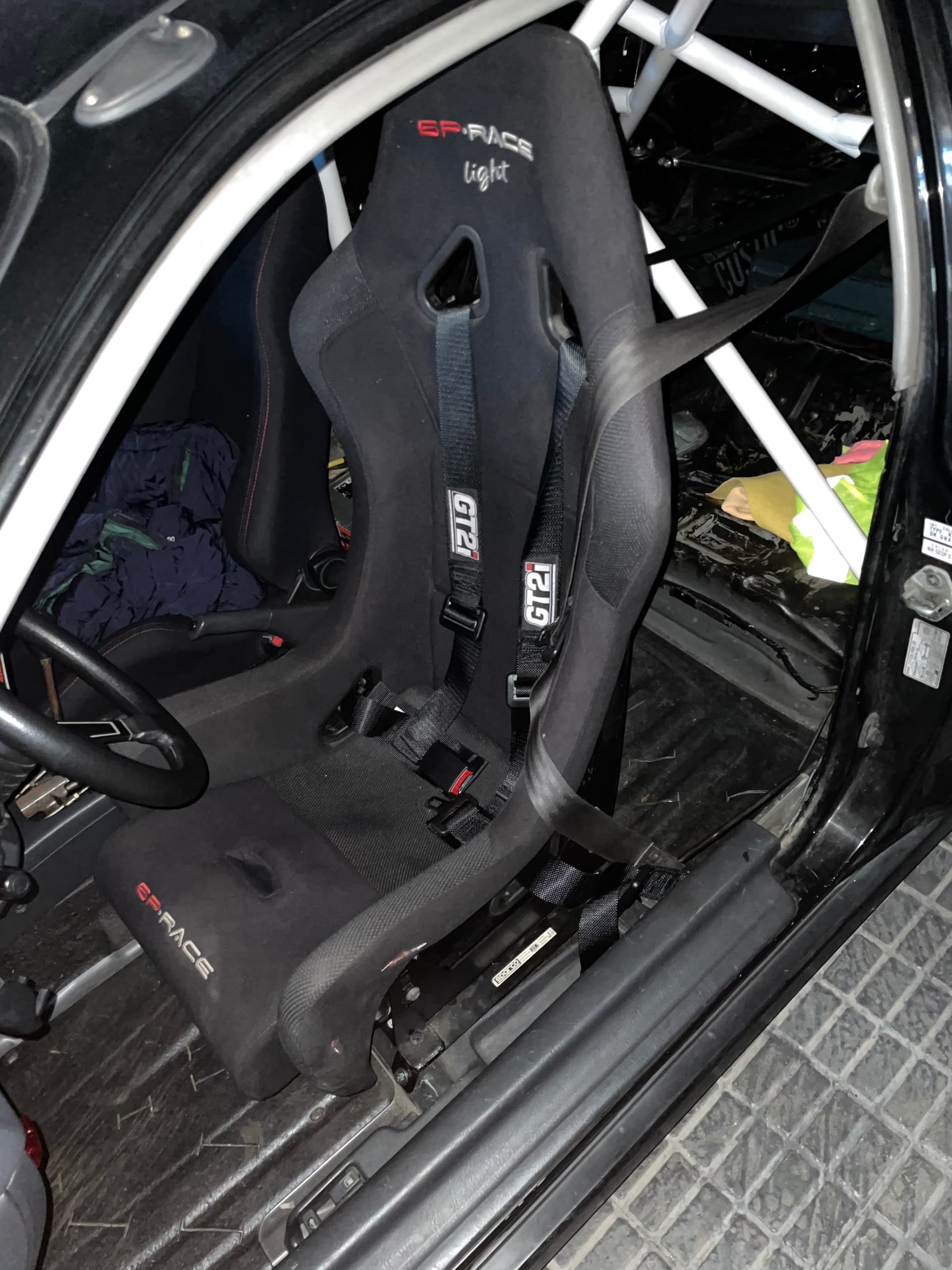

También compre un baquet, las bases laterales y adaptar un poco para encontrar un buna posición de conducción y la verdad que lo conseguí. Junto con el arnés da mucha mas seguridad.

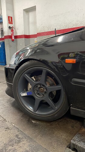

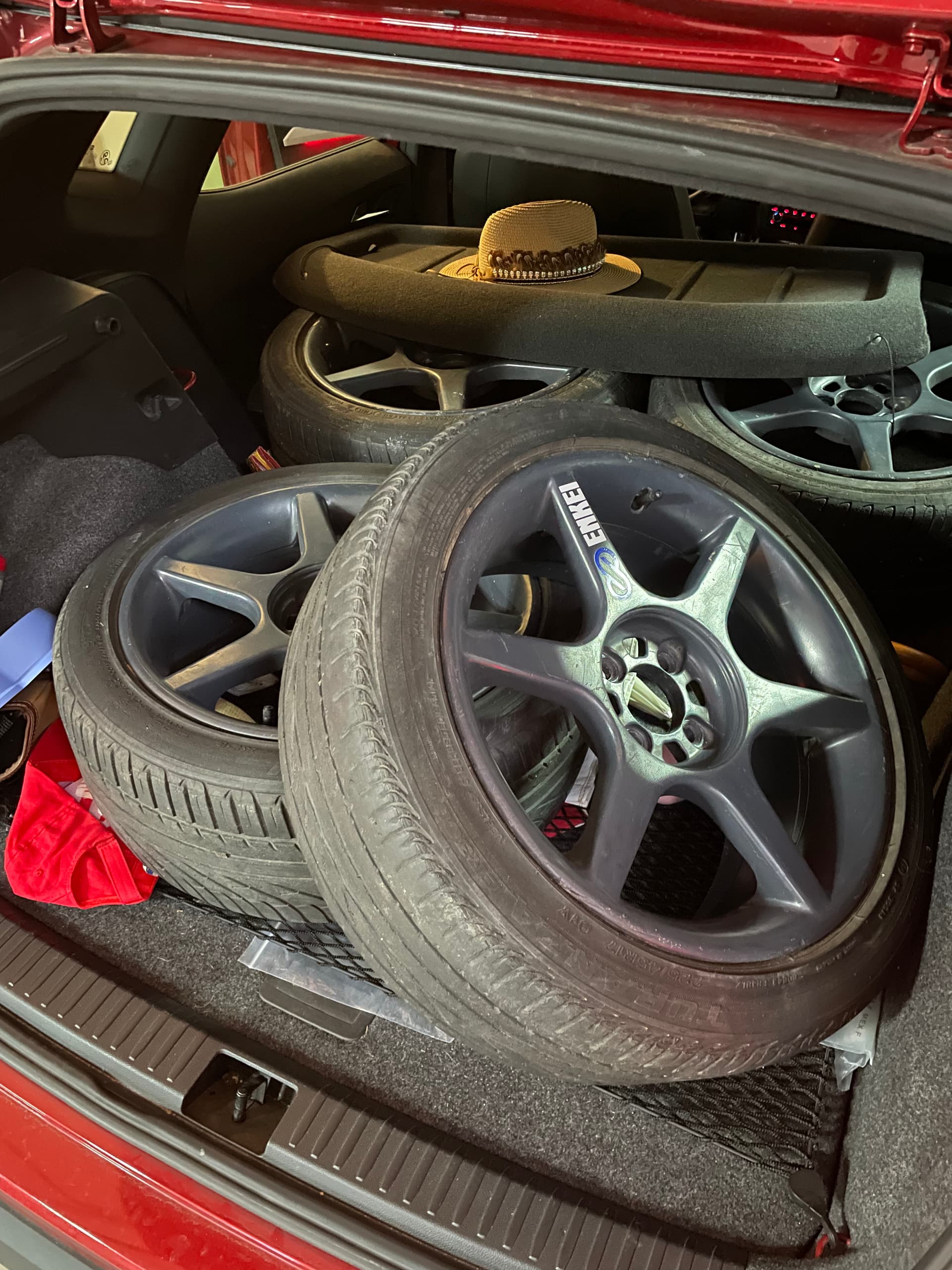

Y ahora lo que llevaba tiempo mirando y pensado si hacer que es el cambio de llantas. Yo tenia unas en 15, montando 205/50/15. Navegando por wallapop me encuentro unas enkei en 17 4x100.
Pensaba que tendria mas problemas en meterlas pero nada, solo ajustar la altura de la suspensión y mirar que no rojara en ningun lado. No todo es bonito, me roza si hago tope de giro a la derecha pero bueno, lo dejare así. Para los neumaticos tenia duas de que montar, al final me decidi probar los Zestino GREDGE 07R en 235/40 ZR17. Asusta un poco per el neumatico tan enorme para un civic pero si, entran. Dejo algunas fotos de como quedan, la verdad que brutales.
