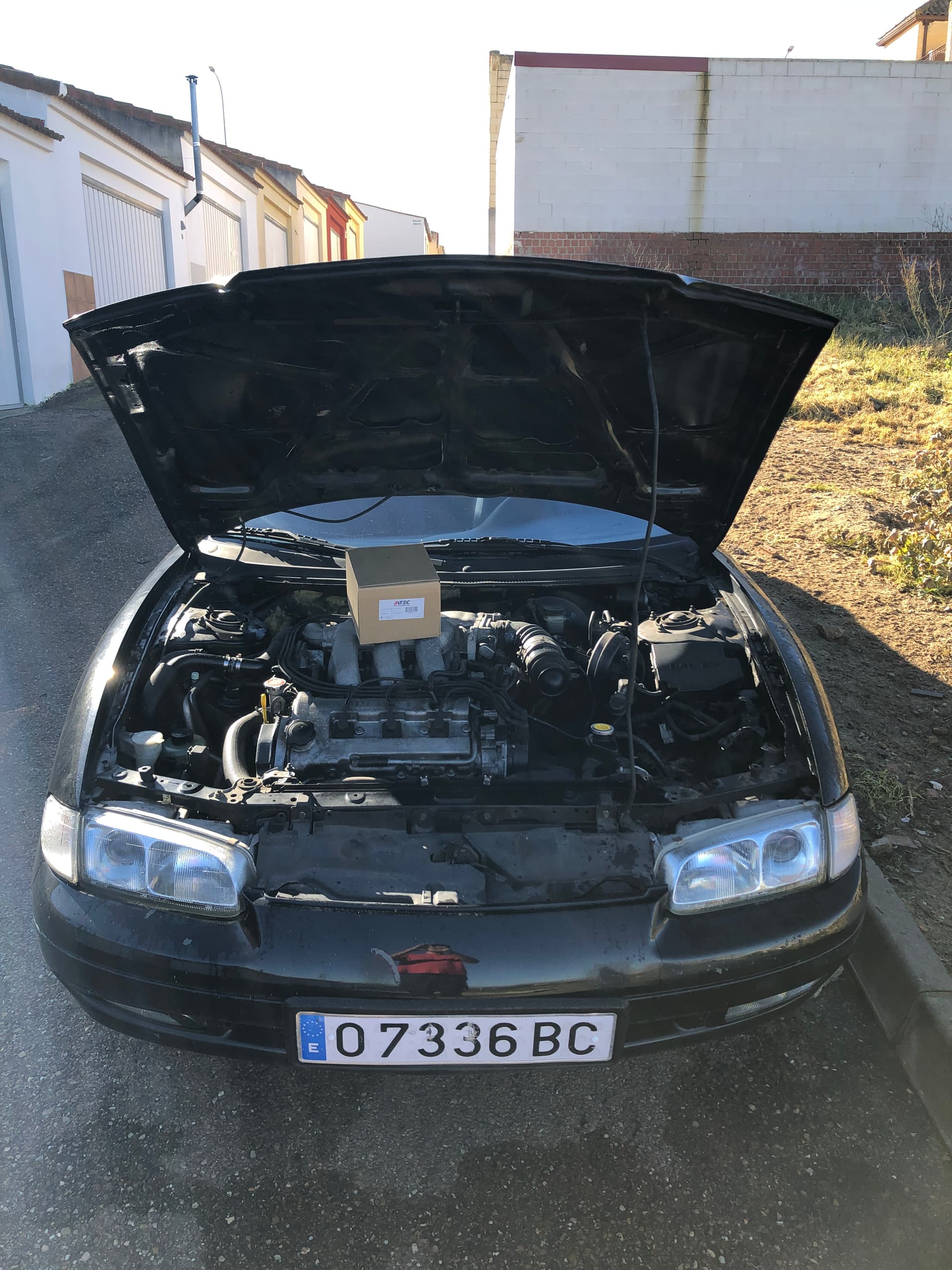

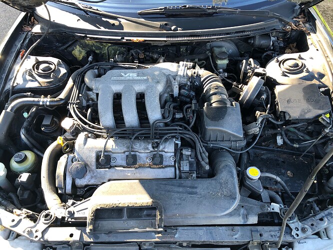

Hola a todos,
Bueno pues Papá Noel debe haber pensado que nos hemos portado bien y ha traído un bonito Japo para hacerle compañía al 323F & RX8’s
El coche perteneció a un abogado el cual fue el autor de casi todos los kilómetros , posteriormente lo compró una mujer y luego un señor coleccionista de coches al que se lo hemos comprado.
Se ha pegado 3 años parado poco después de pasar la ITV en octubre del 2019, al parecer lo dejaron aparcado funcionando pero a día de hoy no arranca.

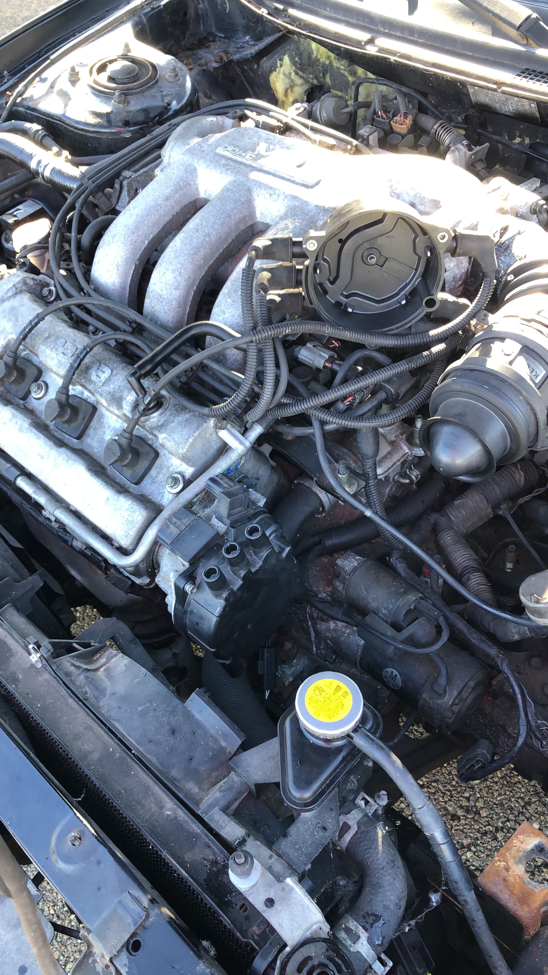

Primero nos hemos asegurado de que el motor giraba a mano, posteriormente intentamos hacerlo girar con la llave pero el motor de arranque falla a veces, además de eso hemos comprobado que no hay chispa en las bujías así que tocará revisar lo que ocurre.
Mazda MX6 2.5 V6
Año : 1992
KM : +300.000
Parado : 3 años
Avería : No arranca por falta de chispa
Objetivo : Arreglarlo, ponerlo bonito y disfrutarlo

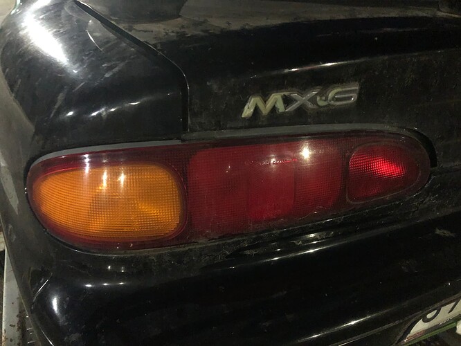

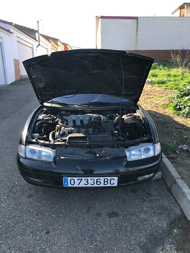

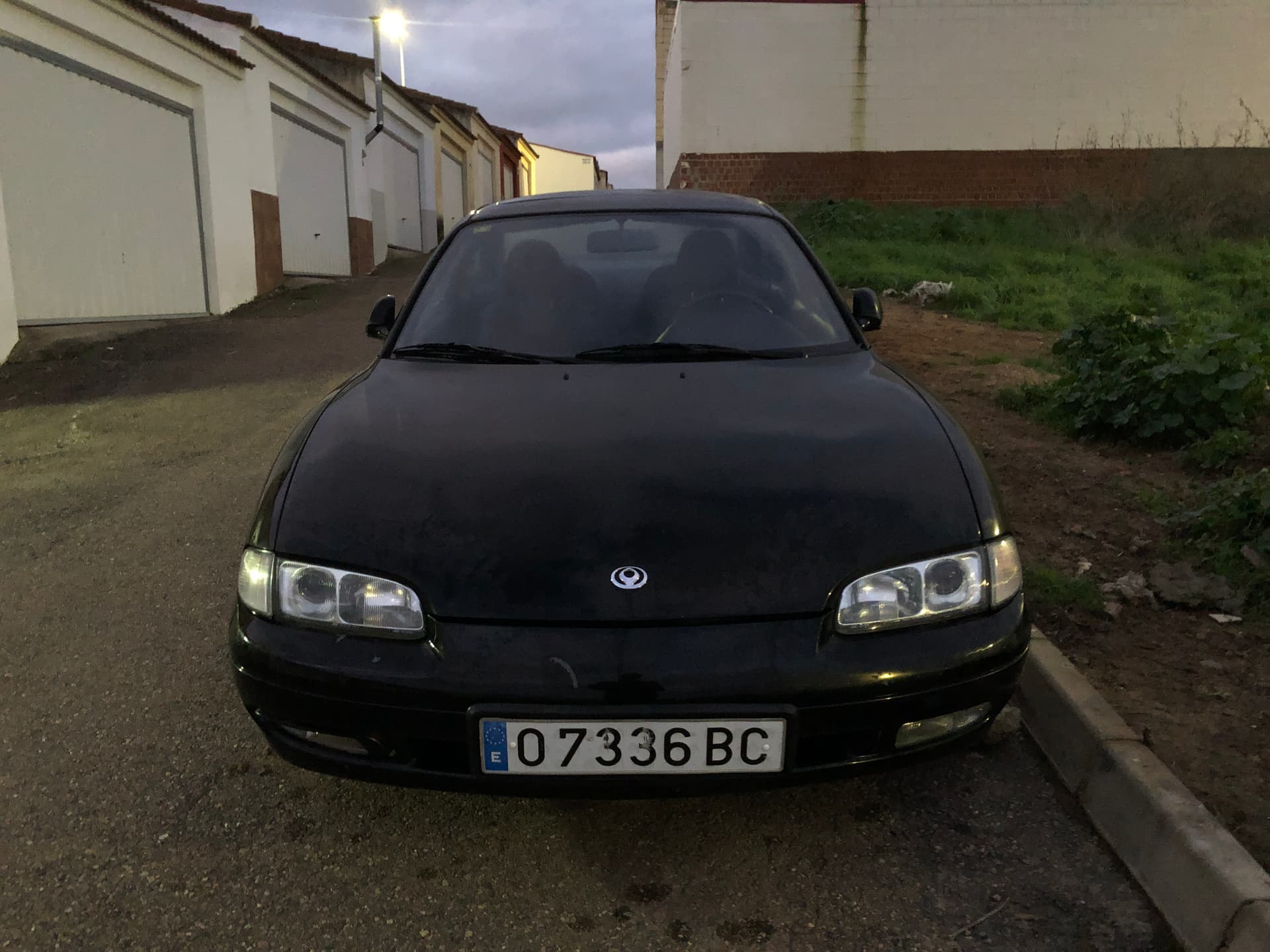

Os dejo unas fotos

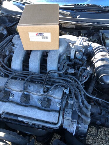

Buenas noches a todos,

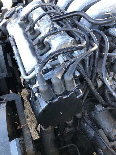

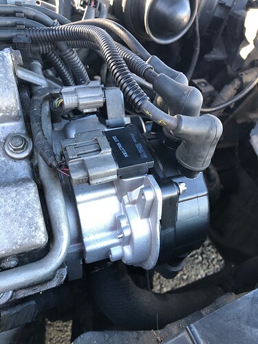

Para empezar gracias a todos por vuestras respuestas y deciros que tenemos novedades … ( el MX6 YA ARRANCA !!! )
Después de hacer unas comprobaciones vi que ninguna de las bujías tenían chispa, para cerciorarme compre una lampara de pruebas y mientras en el 323F V6 la lampara se ilumina como un árbol de Navidad , en el MX6 era todo lo contrario y eso no se encendía ni a la de 3.
Después de mucho leer en foros yankees, franceses y demás vi que estos bichos ( MX6 & PROBE ) pecan mucho del distribuidor pero también en algunos casos se debía a la ECU que por alguna razón se les iba la pinza y había que re-programarlas.
Primero fui a lo más fácil y compre un distribuidor completo en Alemania , tras unos días llegaría y me quede sorprendido de la pintaza que tenia por un precio tan competitivo comparado al original de MAZDA.
Cogi el distribuidor, se lo calzé al MX6 y me quede IMPRESIONADO porque girar la llave y arrancar al segundo , con 320.000km y 3 años parado me esperaba que le fuera a costar mas pero nada mas lejos de la realidad.
Al principio sonaba algo mal pero porque no estaba bien calado, una vez bien puesto ronronea que da gusto y suena bien fino el jodio motor.
Ahora que arranca toca mantenimiento y poner todo nuevo …
  • Bujias & cables
  • Sensor temperatura refrigerante
  • Termostato y bomba de agua
  • Sensor cigüeñal
  • Distribución
  • Aceite y filtros varios
  • Liquido frenos
  • Refrigerante
  • Discos y pastillas
  • etc…
Os dejo unas fotos :wink:

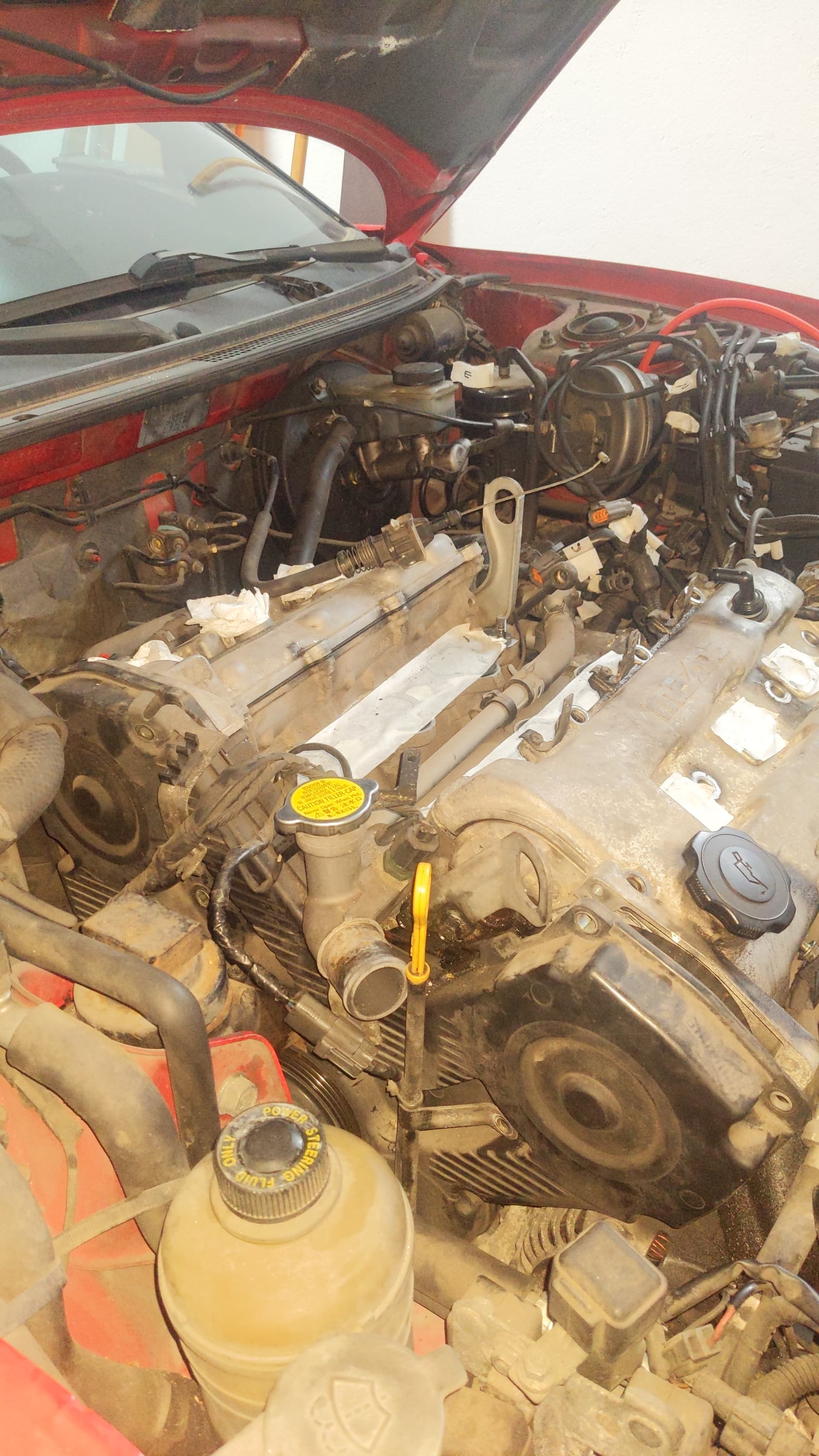

Si vas a hacer la distribución, ¿Podrías ir tirando algunas fotos? Yo la estoy haciendo poco a poco siguiendo el manual, pero es mi primera distribución… Y me encantaría ver un poco con va el proceso. Y sobre todo ver contando que tal vas con el poco espacio que hay… Para quitar algunos tornillos las estoy pasando putas…
Un saludo y mucho ánimo.
Bueno con el motor fuera parece sencillo…
Yo no he sacado el motor.
Claro que cambiaré bomba de agua, tensor, taqués, e incluso retén del cigüeñal.
Lo tengo bastante claro, el problema es el espacio, que está todo muy justo. Sumado que lo hago en ratos libres, espero acordarme en dónde va todo xD
