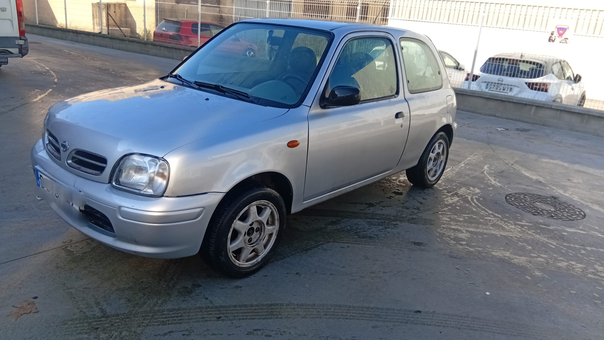

Me presento soy Lito un Canario que vive en Barcelona y orgulloso nuevo propietario de un Micra K11 1.3 del 2000 .
Me gustaría hacer comunidad y aunque se que es un coche que está muy trillado, buscar ayuda y dejarlo “Planchao”
