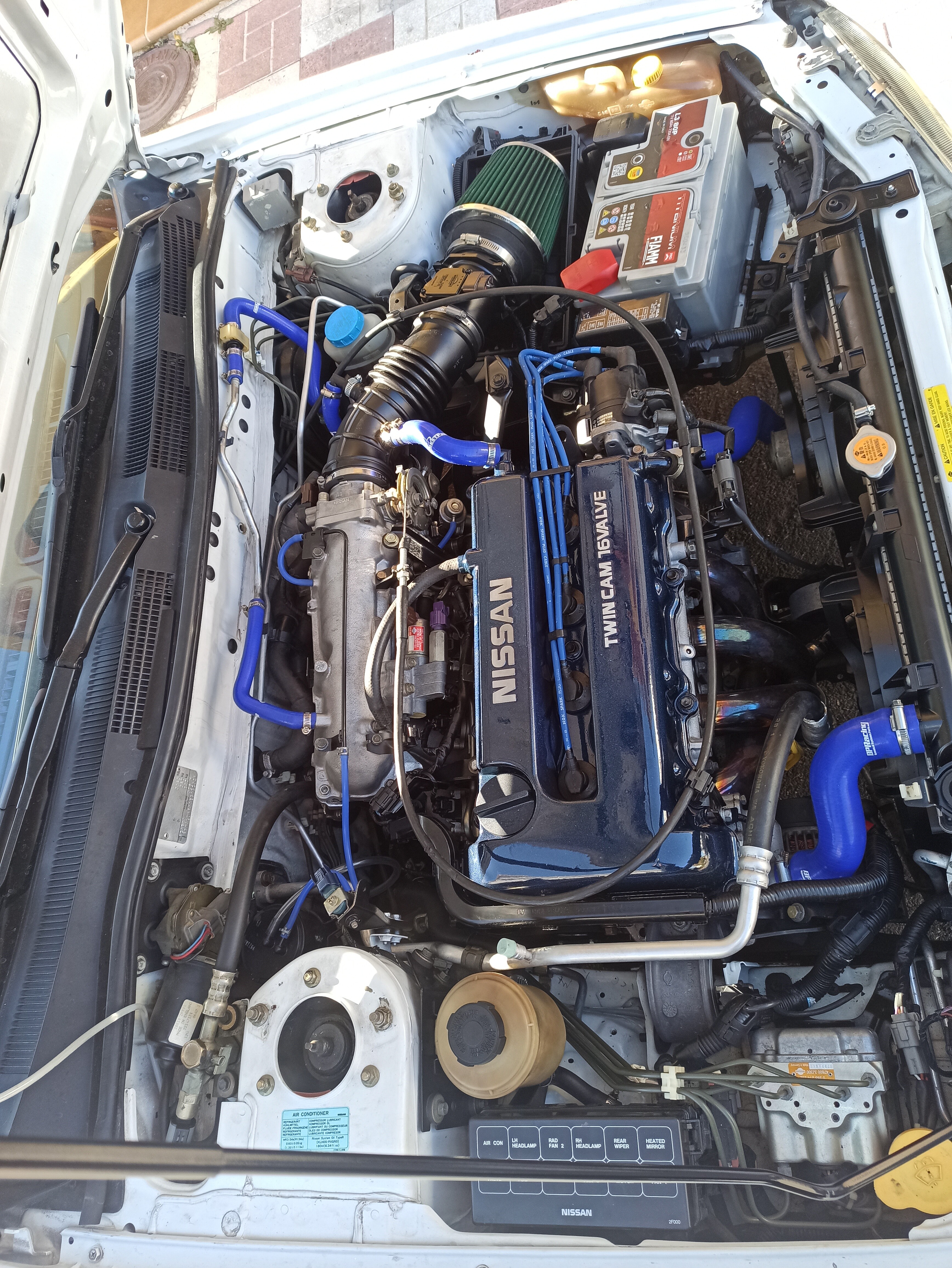

Buenas. Me presento con mi Nissan Primera gt p11. Pues hace un año compre este coche en busca de algo para pasarlo bien. A día de hoy he podido hacerle pocas modificaciones, más bien han sido cambios y mantenimientos (manguitos, cambios de líquidos, pastillas, embrague, termostato, en fin puesta a punto). Ahora mismo tengo la admisión agrandada, filtro cónico, cables y bujías de alto rendimiento, colectores de escape, catalizador vaciado y colin artesanal hecho por mi.

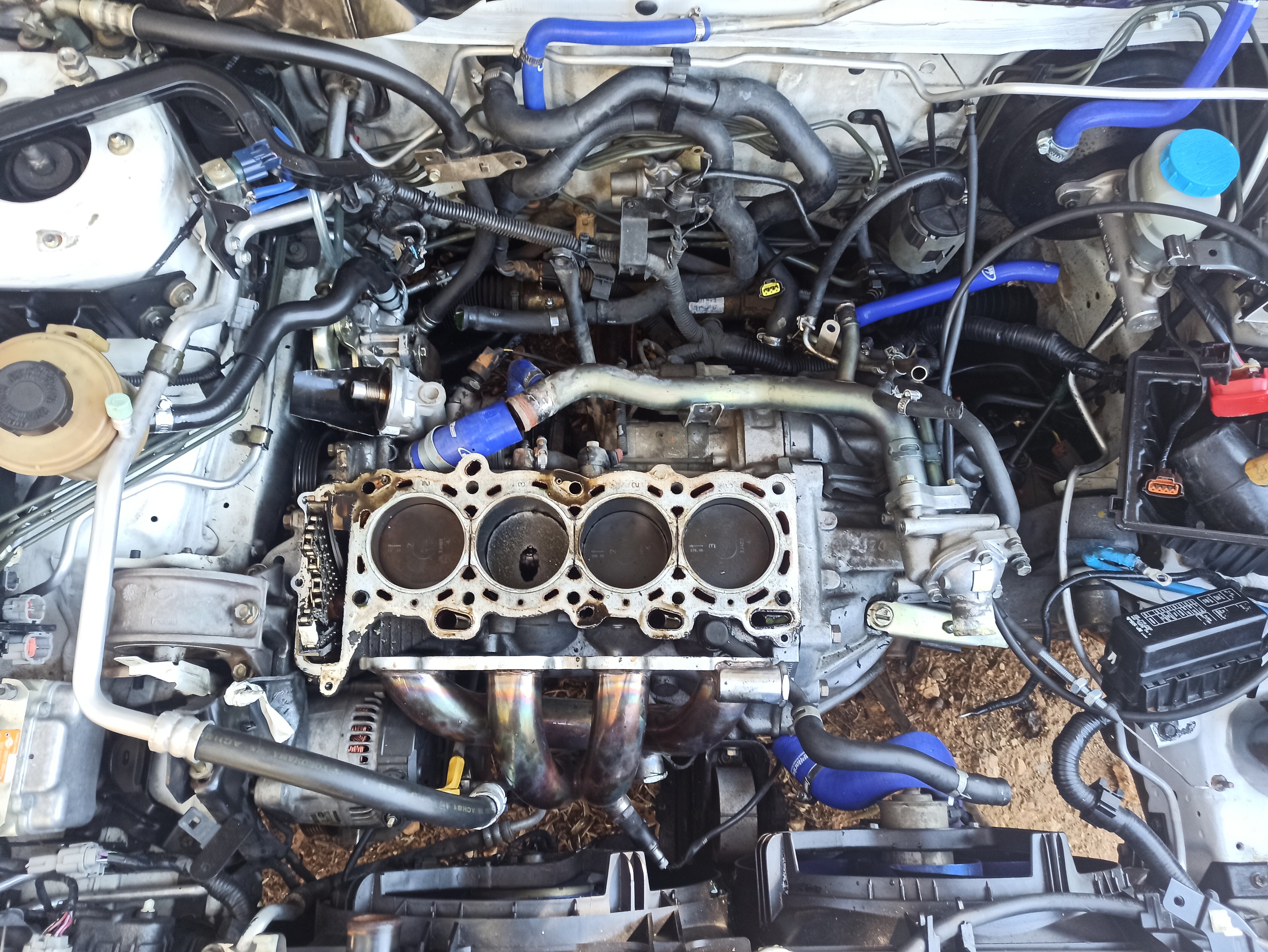

El problema vino este pasado viernes, cuando yendo bastante rápido (top speed) el coche dijo hasta aquí. Ya lo he abierto, se ve que tenía problema de inyección y se ve que ha habido un leve problema… :sweat_smile:

Estás seguro de que el problema tiene que ver con la inyección? Yo viendo las fotos me da la sensación de que eso lo produjo una detonación bastante salvaje. Has avanzado o comprobado el encendido?
Es cierto que si el coche va pobre, se puede producir detonación, pero en un SR20 atmosférico con compresión 10:1 y prácticamente de serie, es muy complicado que eso pueda causar tales daños, sobre todo si la centralita lo detecta. Además, el P11 GT lleva sonda lambda, yo creo que si tuviese un problema tan gordo en un inyector, encendería luz de avería o al menos, no pasaría la ITV, iría bastante mal al ralentí, etc.
Revisa antes de nada el avance fijo de encendido a ver, porque yo creo que pueden venir por ahí los tiros. Sobre todo porque en el cilindro 3 se ve (o al menos eso parece en la foto) que los bordes del pistón están dañados, como que les faltan trocitos, y eso suele ser síntoma inequívoco de detonación severa. Si al desmontarlo encuentras el primer aro de compresión partido en trozos en algún pistón, eso también suele ser detonación. Los SR20 low port utilizan pistones rediseñados que mueven el primer aro de compresión algo más arriba respecto a los SR20 high port, lo cual los hace más eficientes pero también más sensibles a la detonación. No suele ser problema a no ser que se turben con mucha presión o con una electrónica chapucera, o si hay un problema muy grave en el encendido.
Meter unos inyectores de más caudal no va a solucionar nada, con el motor casi de serie, los inyectores de serie dan de sobra. Reprogramar tampoco te va a hacer ganar prácticamente nada en ese motor.

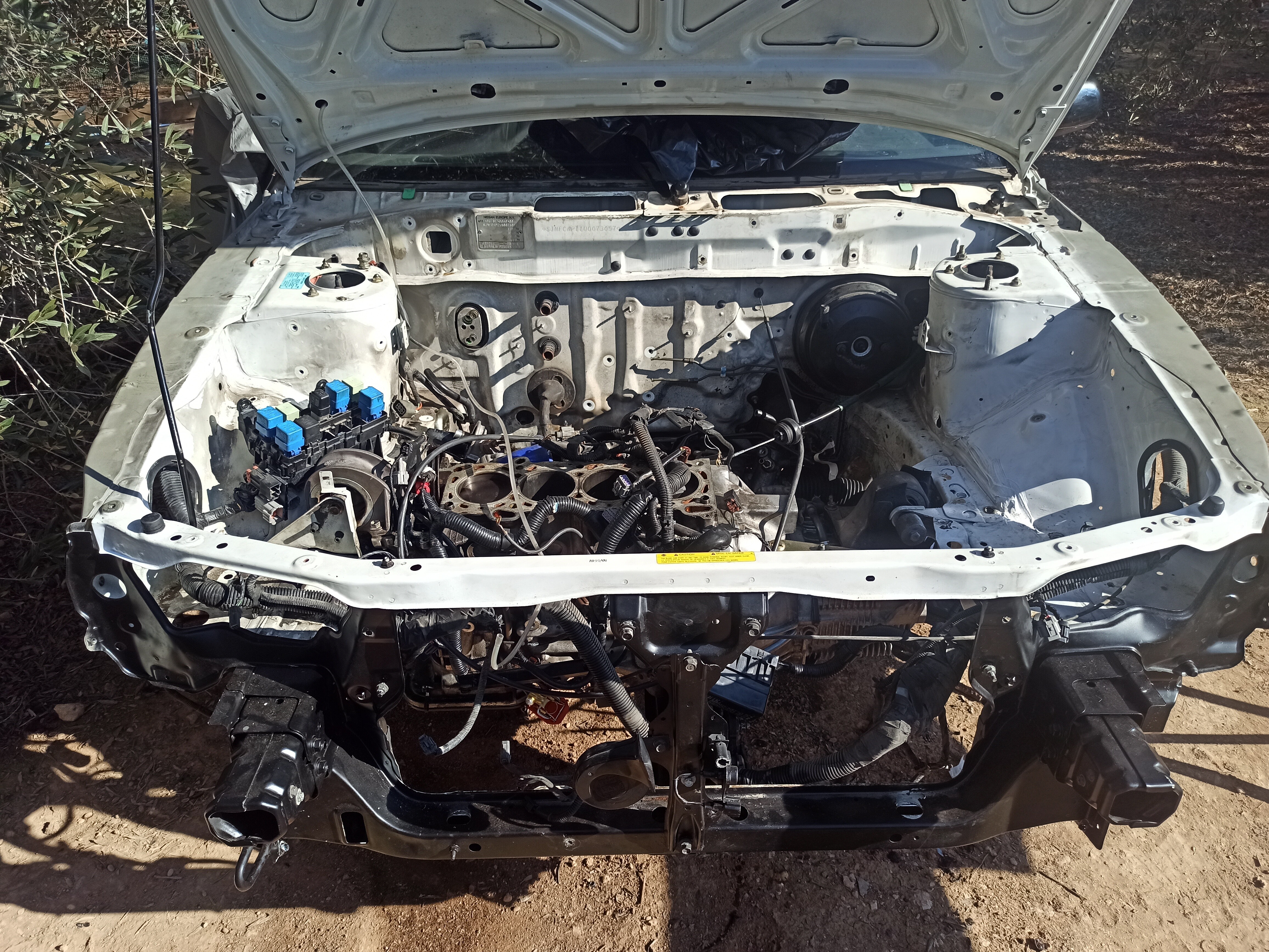

Muchas gracias le echare un ojo, aun no he podido abrir el motor. No lo he bajado todavía, estoy vaciando todo el vano para pintarlo negro.
Así va por ahora… Jajajajajajaj ya puestos la liamos bien. Un saludo

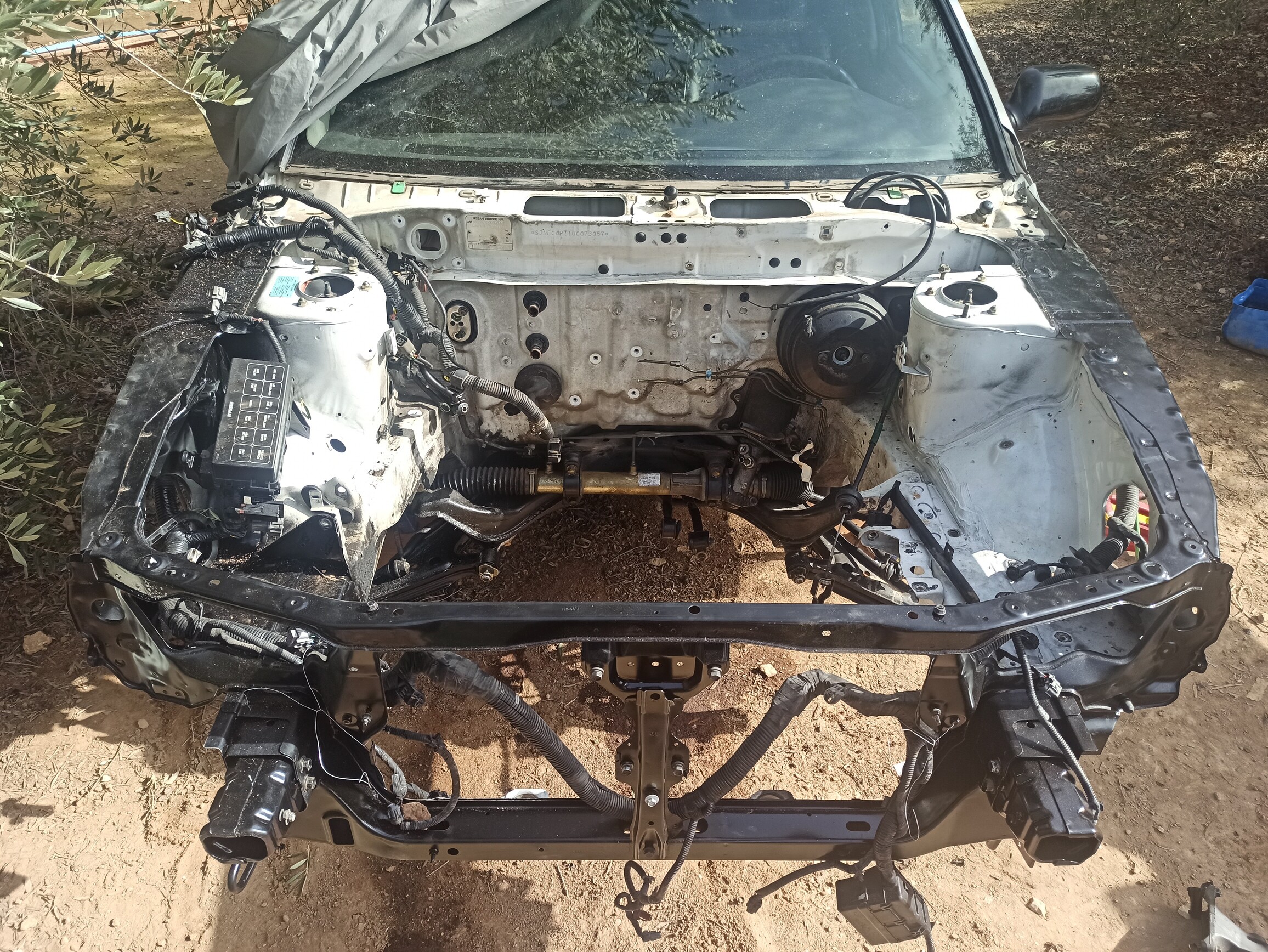

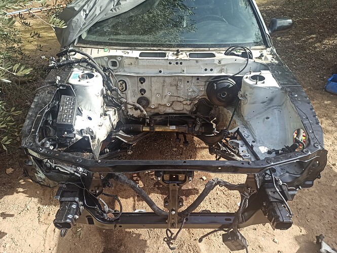

Bueno… Señores hoy si! Motor fuera!!
Ya queda menooos! :metal::metal::metal:
No queda ya mucho que sacar jajaja ya lo he vaciado casi entero
