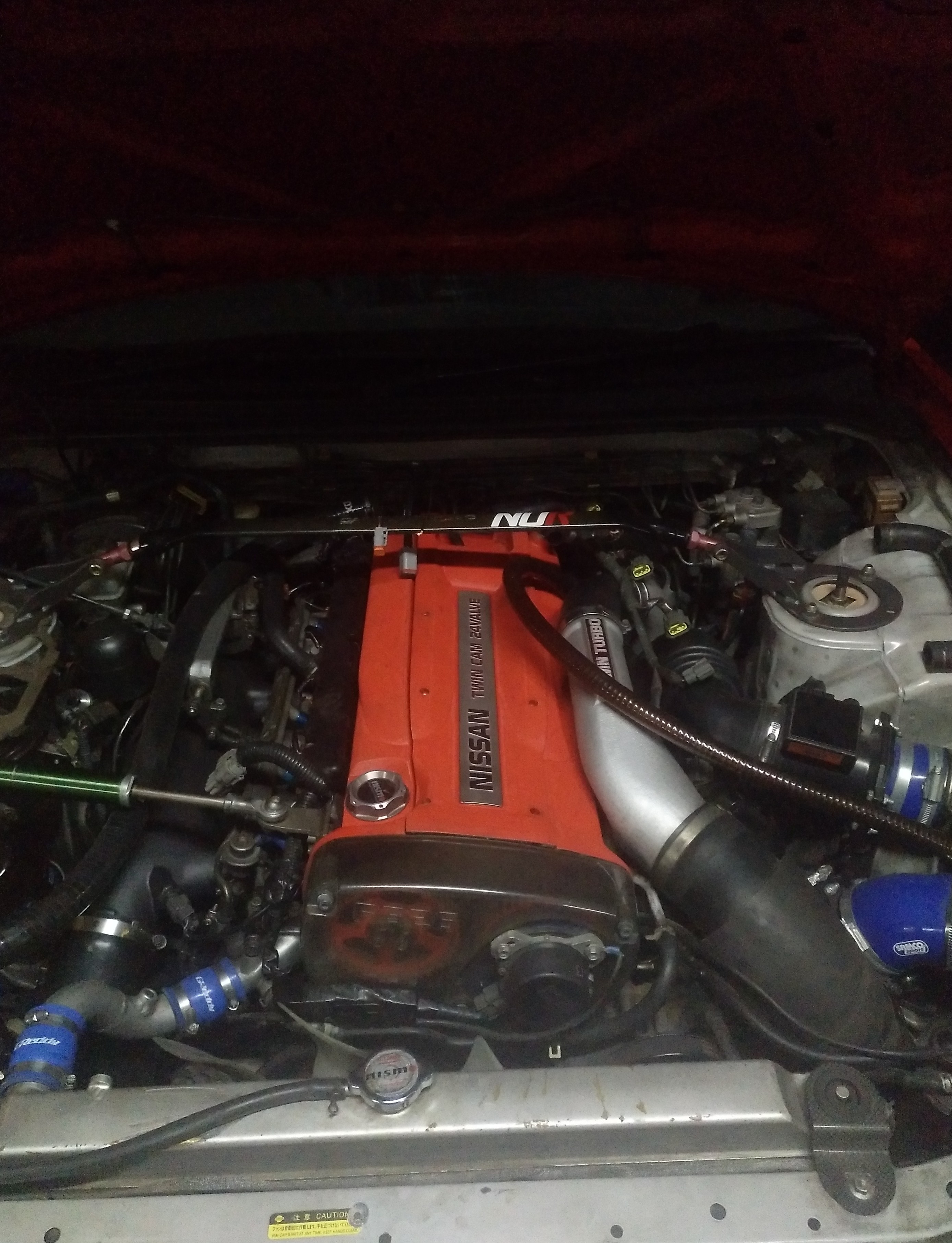

Como comenté antes mi plan era instalar una WideBand antes de poner inyectores y bomba para comparar los AFR antes y después de instalarlos, así a la hora de hacer las debidas correciones en la Apexi, asegurarme de que una vez instalado todo, no voy ni muy pobre, ni muy rico.
La verdad todo relativamente simple, tiré el cable por todo el interior, pasando el cable por donde usualmente va el sensor de la temperatura del escape, por debajo del tapizado del suelo, y por detrás de la radio, relojes, etc. La downpipe fué un poco parto de sacar pero… bueno, nada que líquido penetrante, una pistola de impacto, suerte, y un par de juramentos no arreglasen.

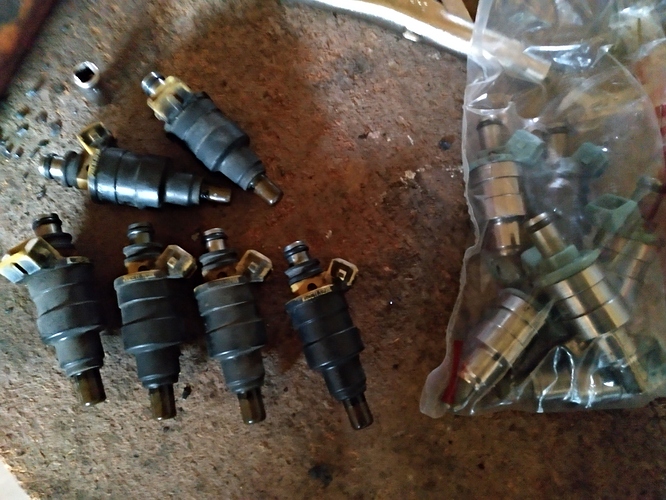

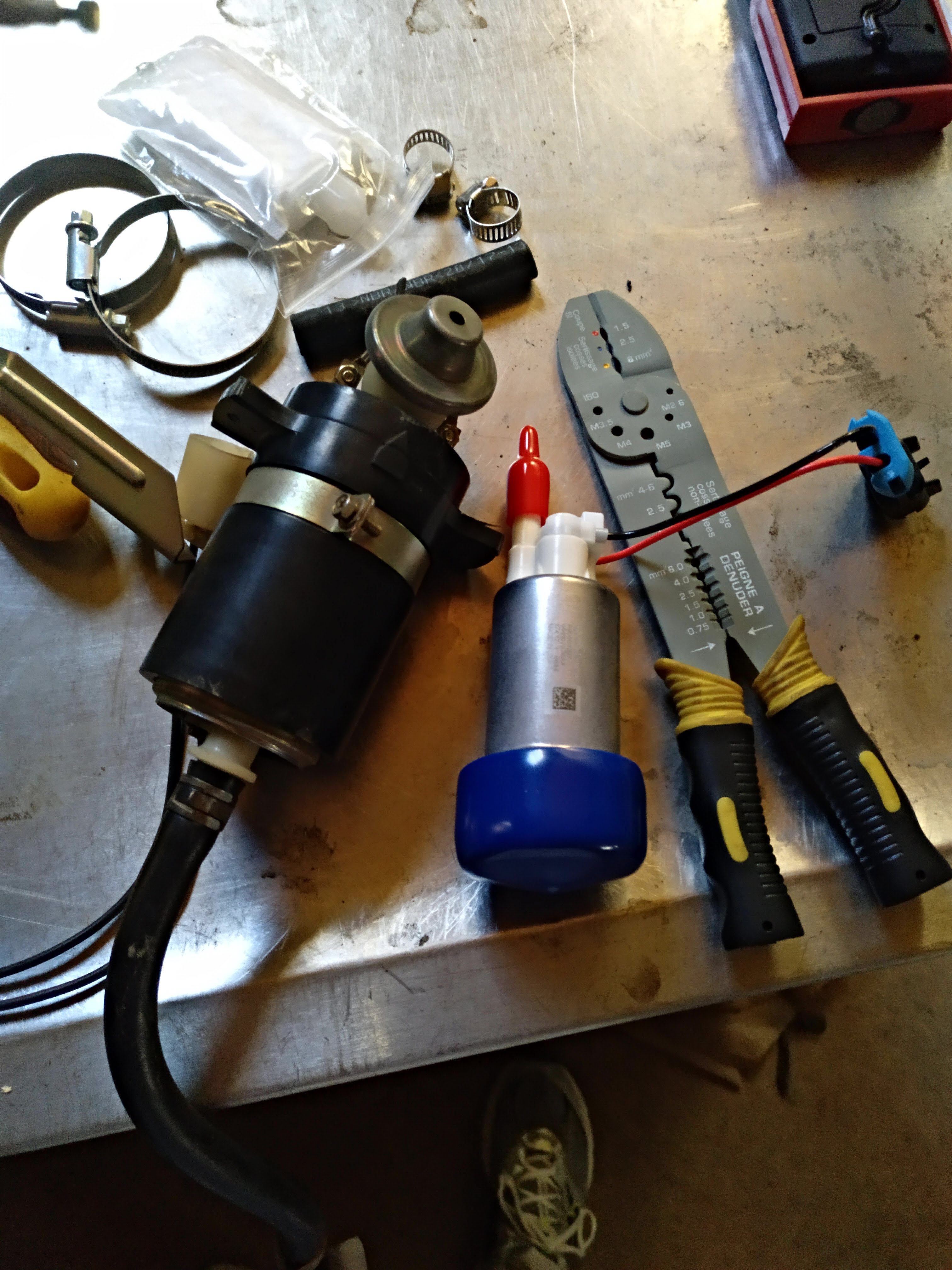

Como solución para descartar la primera posibilidad decidí tirar hacia adelante con el cambio de inyectores y el cambio de bomba.
Instalar todo fué relativamente sencillo, la verdad que da gusto trabajar en este coche, ni plásticos que se rompen, ni rollos innecesarios que hacen las cosas excesivamente complicadas. Es irónico como un GTR se me hace más fácil a la hora de meterle mano a la parte mecánica, que por ejemplo a un Golf Mk4 (y eso que el Golf es de los facilitos también) :rofl:
Los inyectores me costó montarlos una hora llendo con relativa calma, la bomba me costó algo más ya que las soldaduras se me resistían un poco, y al tener que hacer algunas modificaciones para encajarla había que hacer un poco prueba y error para dejarla en el tanque lo más abajo posible.
De todas formas, mi gozo en un pozo, todo funcionaba mecánicamente bien pero… seguía teniendo exactamente el MISMO PROBLEMA :confounded:. Ajustando la Apexi el ralentí era perfecto, y funcionaba como la seda, los AFRs eran similares (un pelo más rico) que con los inyectores de serie. Pero una vez entraban los turbos… se jodió la fiesta… seguía llendo extremadamente rico.

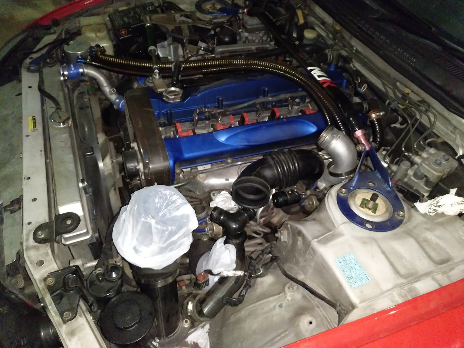

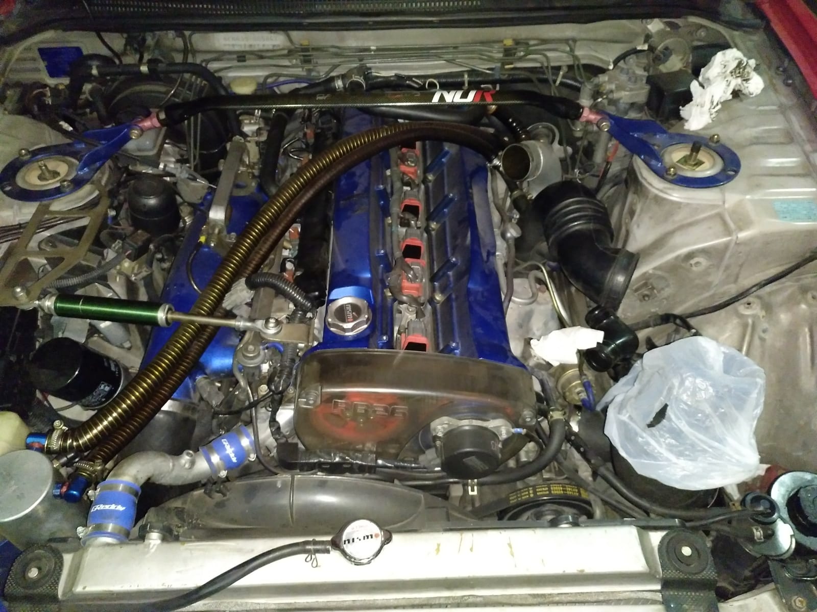

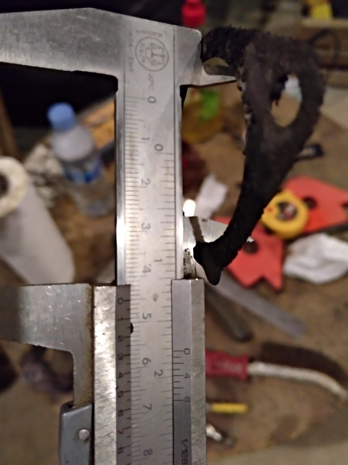

Se me ocurrió pensar que podía ser una fuga de presión. Que bajo poca carga, y poca presión no se manifestase pero que pasando de X presión no fuese capaz de aguantar y dejase salir aire que había sido previamente medido. Hice un apaño casero con un compresor y si metía poca presión al circuito, efectivamente no parecía haber problema, todo parecía hermético. Una vez subía un poquitín más la presión, se empezaba a oir fugar el aire de forma bastante rápida. De hecho en poco rato el compresor se vaciaba totalmente por esa fuga.
Siguiendo un poco el sonido y el airecillo, fuí desmontado partes de la admisión hasta llegar a esta pequeña junta. :slight_smile:
No se ve mucho pero… estaba totalmente machacada, por ahí podía fugar aire y todo lo que quisieses.
Creo que en mi vida había estado tan feliz por encontrar una pieza rota :laughing::laughing:
Así que… nada, a la espera de encontrar una nueva junta el motor se queda así.
Bien tapadito para que no entren cosas donde no tienen que entrar pero… ¡Con luz al final del tunel!
Al final de pequeño y rápido no ha sido nada. :expressionless::rofl:
