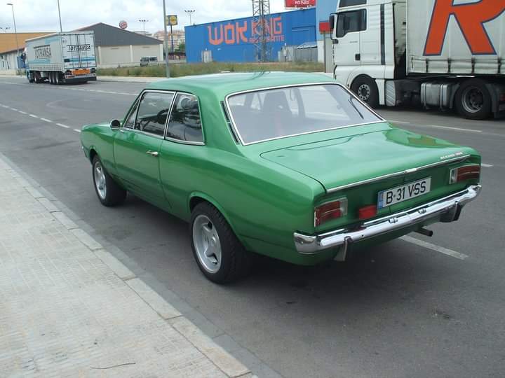

De muchissimo tiempo le tengo cariño especial a un coche, y un determinado modelo.
Rekord C/ Commodore A de 2 puertas.
El de las fotos lo compré en noviembre de 2019 y lo restaure en los siguente 10 meses.
Sigo haciéndole cositas, y Le faltan cosas para acabarlo, como tapizar los asientos etc.
De momento lleva el motor de serie 1.7S de 70cv. 4 marchas. No corre nada y balancea bastante… Pero es muy muy cómodo de suspensiones, por muy mala que es la superficie, y me gusta mucho conducirlo.
Espero que les guste mi proiecto.

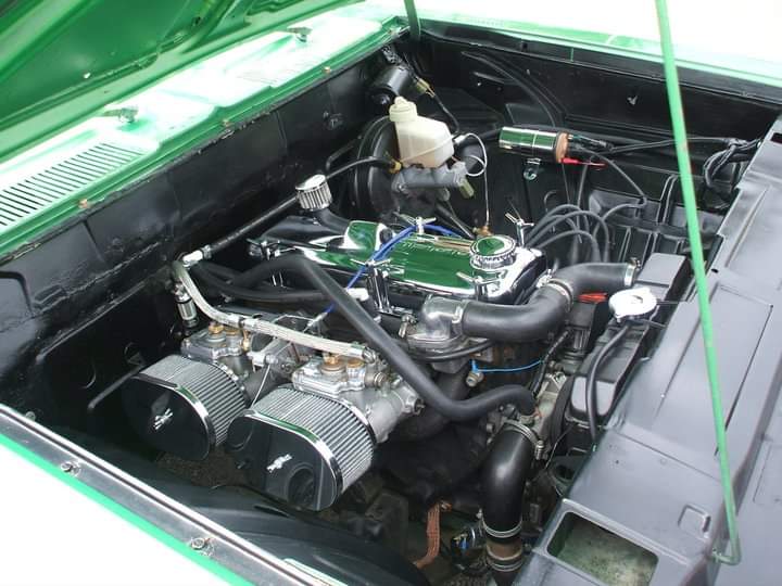

En la versión final el coche era un 1.9 s, con árboles Kent cams de 285°, Muelles dobles, y 2 weber de 40.
Pero por la culpa del encendido nunca no funcionó bien.
Después de un tiempo, las cosas cambiaron y pense que podía que hacer con el coche…
Vendí los carburadores, los muelles de válvulas, los cromos, y las ruedas, y compré un motor de 3.0 24v (coche incluido, Opel Senator), y un Getrag 265, y conseguí montarlo en el coche…

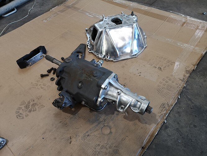

De montar 3.0 24v en Monza, es algo habitual en Alemania, ademas hay un sitio de internet de donde he recojido info para ver que caja de cambio tengo que acoplar, y despues quien y como me hace el embrague…
El motor lo tengo de un Senator B 3.0 24v.
La caja creo que vale en este momento mas que el motor, es un Getrag 265 para Opel.
Para acoplarlos, a traves de internet encontre un aleman que por 700€ me ya hecho la volante y me envio la placa el disco y el cojinete de embrague.
Claro que con mucho cuidado ha borado todos los codigos de la placa de presion y del disco.
Pero encaja y es accionado con cable.
En el motor he tenido que modificar el carter de aceite para que entren en el Rekord.
