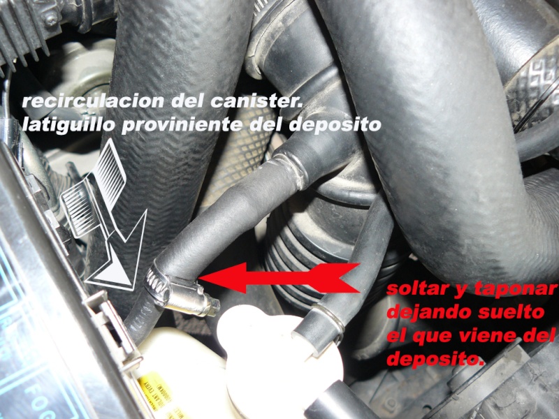

Hola, a ver… pero que hace el vaso expasonr ahi detras :8-): jejeje, bueno, a lo que vamos. yo tenia los mismos sintomas al llevarlo tal y como muestra la foto. Fue soltar esa union y taponar el conducto que va hacia el turbo delantero y voila!!! ya funciona. Ahora bien, esta un poco trapero, pero bueno.
http://i89.servimg.com/u/f89/12/39/49/43/canist10.jpg](canist10.jpg | Servimg.com - Free image hosting service)
A ver si te sirve
Un saludo!

Hola, estoy casi seguro de que es lo mismo que me pasaba a mi. Prueba a dejar suelto el latiguillo que viene del deposito hacia el canister y ya veras como se soluciona.
Un saludete!
Tu también lo llevaste recirculado a la admisión?Yo tuve que quitar el canister y recircularlo a la admisión porque me estorbaba al montar el intercooler.
exacto, y fue soltar el latiguilllo que muestro en la foto, dejando suelto el que viene del deposito hacia el canister (que yo tambien quite) y taponar el que va hacia el turbo delante, y empezo a ir bien.
De todas formas si nos vemos el sabado ya lo podremos ver in-situ y 1 minuto solucionado, vamos, si es que llevo razon, jejejeje, si no no :gear_evil:
Pues premio para el caballero Damper. Fué taponar y adiós!!!Ahora arranca como antes nada más que dejo caer la llave pam!!!Le he hecho 40km, lo he parado y ha arrancado a la primera a los 30 min, despues a las 2 horas y lo he vuelto a intentar pasando 5 horas, y perfecto. Ahora le voy a colocar un filtrillo (ya lo tengo) como el de las culatas a esa toma del depósito y a correr.
