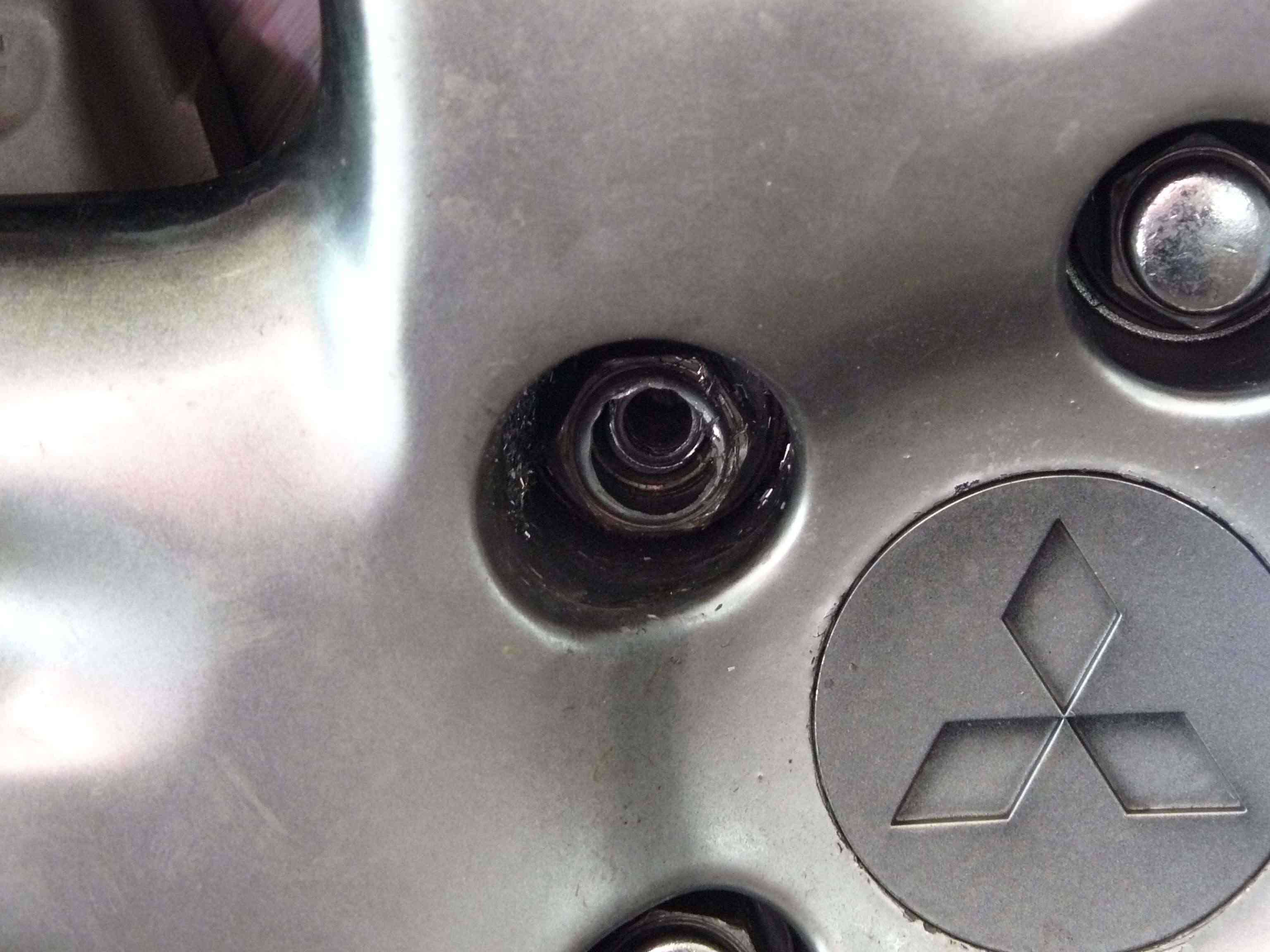

Hola!!! que va tio, mañana o pasado empezare con el tema. Voy poner un par de fotos para explicar mejor lo que tengo pensado, que no se si se podra hacer. A ver si vosotros que teneis experiencia veis si es posible hacerlo y que funcione…
Voy a echar unas fotos y os cuento…
Ya estoy aqui…

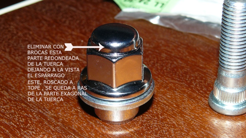

A ver, la idea seria comerme con las brocas la parte redondeada de la tuerca. En ese espacio de 2-3 mm que hay hasta donde empieza el hexagonal de la tuerca el esparrago no llega, asi que la taladracion sera facil. Una vez que nos quitamos de encima esa parte y dejamos a la vista el esparro pasamos a lo siguiente que es lo que no se si se podra hacer.
Soldamos una barra al esparrago con cuidado de no soldar la tuerca. Despues a esa barra le soldamos una tuerca en el extremo. Metemos una llave de tubo de la medida de la tuerca de la rueda.
Con esto tenemos al esparrago sujeto pudiendo hacer fuerza en ambos elementos por separado.

Una foto de la tuerca y esparrago comprados esta tarde en la mitsu. 11 euritos las dos cosas.

Holas!!! ya toy aqui. Nada, lo de soldar tuerca a esparrago y eso creo que no se puede hacer.
Me he comido la cabeza de la tuerca con unas brocas guarritosas que tenia por ahi. La mas grande es del 10. Esto me ha llevado poco tiempo y como no tenia broca mas grande el resto lo hecho con la dremel.
El esparrago esta mas escondido de lo que pensaba (mañana hare fotos) con lo que creo que no hay espacio para soldar nada, o eso creo, ya que yo de soldar nada de nada. Asi que ya que estaba liado con el taladro, la taladrina y todo el follon he pillao la broca que compre del 4 y empezado a darle al esparrago. Lo he hecho lo mas centrado posible dandole con un punzon como me djieste tato :icon_winkle: pero aun asi ha quedado un pelin, muy poco eh, desplazado. Creo no me supondra ningun problema.
Total que la broca esta come que da gusto ■■■■■!! jejejje poco a poco y haciendo descansillos al final le he hecho un “bujero” que yo creo que cubre la distancia hasta el final de la rosca de la tuerca.
Mañana me pillare dos brocas de estas mas. Una del 6 y otra del 8. Creo que voy a seguir con esta tecnica. La de soldar me hubiese gustado mas, pero para eso ya dependo de otra gente y quiero acabar con esto cuanto antes, asi que creo que seguire taladrando a ver que pasa.
Mañana hare unas fotos y si un caso veis que es posible soldar pues al igual lo intentaria, pero lo veo complicado.

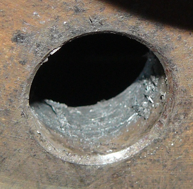

Bueno, ayer por la tarde fui otra vez a la ferreteria, bueno, mas que una ferreteria es una tienda de suministros industriales, y compre otras dos brocas. Son caras de cojones, pero bueno, se comen el esparrago en na y menos. Compre una del 6 y otra del 8. En menos de una hora ya estaba hecho el trabajo.
Todavia le falta creo que otra pasada. Hice un intento para ver si partia pero nada, todavia le falta. Asi que otra vez a por otra broca. Esta vez del 11. Esta ultima aun no se la he pasado. Ayer ya no me dio tiempo.

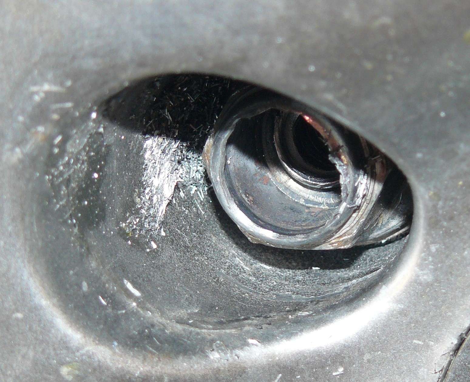

Os paso unas fotos de ayer despues de pasarle la broca del 8. Yo creo que tal y como estan las tuercas de escondidas no es posible soldar nada ahi. Despues veo tambien dificil el poder meter una llave que no sea de tubo y que quizas hubiese que modificarla. Como ya dije he preferido tirar para adelante con la taladracion por que lo puedo hacer yo mismo y no dependo de nadie. Para soldar y demas ya es mas complicado, ademas de que me gusta hacerme las cosas yo mismo, aunque me cuesten, a veces, mas caras que llevarlas a un profesional :book2:
http://i69.servimg.com/u/f69/12/39/49/43/p1040410.jpg](p1040410.jpg | Servimg.com - Free image hosting service)
http://i69.servimg.com/u/f69/12/39/49/43/tuerca11.jpg](tuerca11.jpg | Servimg.com - Free image hosting service)

Holas!! Bueno chicos ya esta la rueda fuera!!! :sm107: ■■■■■, menos mal que con las brocas estas haido mas o menos rapido.
Esta tarde le he pasado la del 11. Cuando he calculado que mas o menos ya habia llegado al final de la tuerca le he metido una broca con la mano para ver la profundidad. Sin sacarla le dao unos meneos a ver y plof, ha partido en nada :icon_eyes:. Que agusto me he quedao cuando se ha soltao la rueda, jejjee.
En principio la llanta no ha sufrido ningun daño. El esparrogo nuevo no lo he podido presentar por que si no desmontaba el protector del disco se hacia complicado, y como el coche estaba en el suelo la rueda no giraba para ver si por arriba entraba. De todas formas creo que donde asienta el buje estara, el agujero, estara agrandado y el nuevo esparrago habra que soldarlo por atras, ¿no?

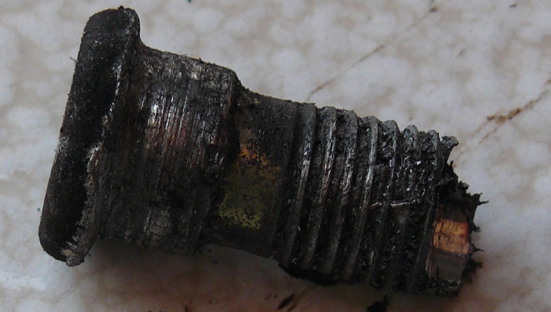

Os pongo fotos:
http://i69.servimg.com/u/f69/12/39/49/43/buje10.jpg](buje10.jpg | Servimg.com - Free image hosting service)
http://i69.servimg.com/u/f69/12/39/49/43/esparr10.jpg](esparr10.jpg | Servimg.com - Free image hosting service)
http://i69.servimg.com/u/f69/12/39/49/43/llanta10.jpg](llanta10.jpg | Servimg.com - Free image hosting service)

Bien, ya está la puñetera rueda fuera; ya dije que lo que no se solucione haciendo un “bujeroo”… hehehe.
Según veo en las fotos, parece que lo que se ha pasado ha sido el estriado del espárrago viejo por lo que creo que el estriado existente en el buje, en el alojamiento de dicho espárrago no debe estar muy dañado y ni mucho menos agrandado; pero esto lo tienes que ver tú que muchas veces “las fotos engañan”…
Si está pasado el estriado del alojamiento del espárrago, lo de encasquillar es una opción pero tal vez te salga caro el hacer un casquillo postizo, pues hay que fresar un poco el buje, para hacer un estriado hembra que impida girar al casquillo postizo, y hay que fresar en dicho casquillo postizo un estriado macho en su exterior acorde al estriado hembra labrado en el buje y además hacer en el interior de dicho casquillo el estriado acorde al espárrago, no se si me explico.
Y lo mencionado antes lleva tiempo torneando y fresando… y por consiguiente más gasto de dinero…
Vamos que en caso de que este muy jodido el estriado del alojamiento del espárrago en el buje, pidas presupuesto de un buje nuevo y de hacer un casquillo postizo en un tornero para ver que te sale más a cuenta…
