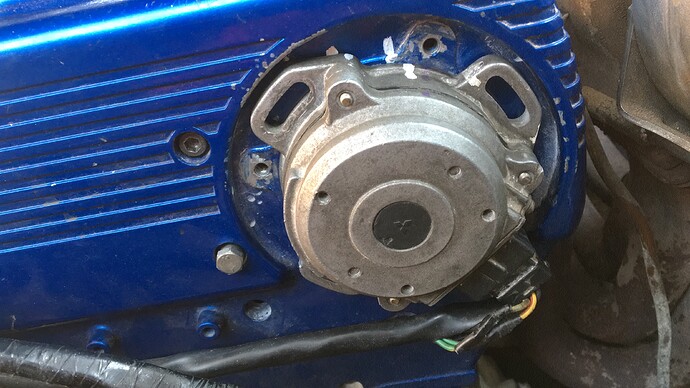

Asi por lo pronto, tienes movido el sensor unos 35 grados en sentido anti-horario.
Pon el cilindro 1 en el PMS, y mueve el sensor en sentido horario, hasta que concida con las roscas para los tornillos. Si dejas los tornillos enmedio, es como vienen de origen, con 15º de avance de encendido.
Siempre siempre siempre, utilizar lámpara estroboscopica para ajustar el avance de encendido!
