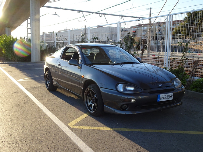

Os comento cambie la admisión a mi coche el mx3 v6 y desde entonces al acelerar como que no tiene potencia o fuerza para subir de rpm y cuando lo subo a malas me petardea o está como ahogado, es.muy molesto ya que no se puede circular normal como de costumbre… Gracias
