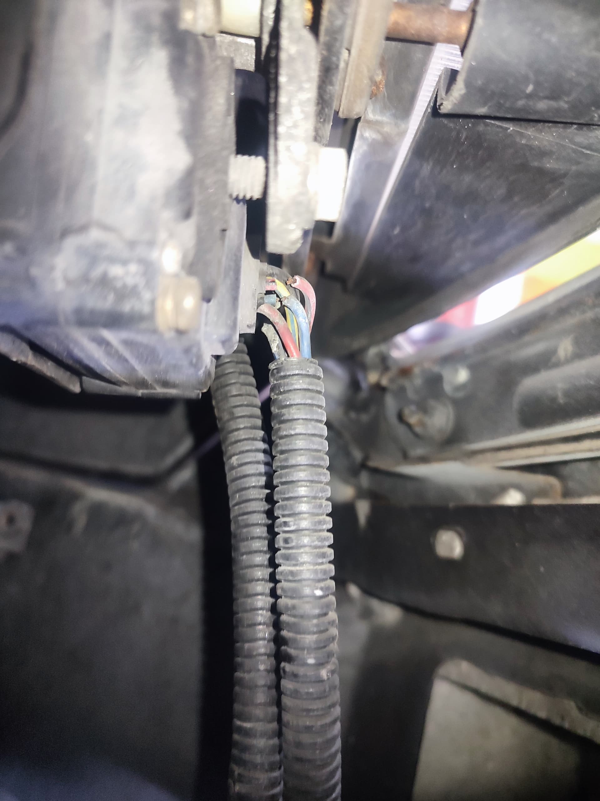

Me fijé tambien en estés cables que tiene debajo del faro, pero no vienen de las bombillas

Eso es evidente que no está bien. Lo suyo sería averiguar de qué circuito son esos cables. Independientemente de que tengan que ver o no con el problema actual.
Creo q son del motor del faro ns, igual me equivoco, pero también q se me olvidó decir fallan las dos osea, no tenemos cortas tanto en un lado como en el otro, lo único que quedaría es hacer una instalación a parte

Viendo la foto, tiene pinta de que el faro no debería poder subir ni bajar. Pero dices que sí se mueve bien, así que visto lo visto no me extrañaría nada que haya alguna ñapa hecha que derive los 12v de cortas hacia los motores de los faros o alguna cosa rara del estilo.
