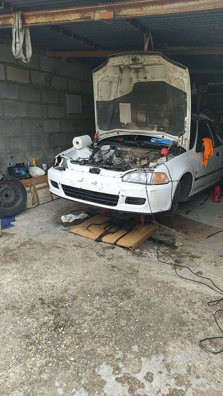

Después de muchos meses vuelvo a la carga que tuve unos exámenes, tuve que acabarlos, currar todo el verano y ahora estoy algo ya libre. Y tuve que meter el coche al garage.
Vimos el punto de la distribución y esta perfecto. Como buen mecánico que soy salieron pequeñas cosas, como que el tornillo del cigüeñal tarde mas de lo esperado en aflojarlo jaja
Mañana vamos a abrir la culata a ver que nos encontramos.

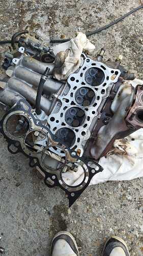

La culata esta doblada, habría que llevarla a planificar, y ya de paso que me hagan asientos y que cambien las juntas esas por donde van (no me sale el nombre ahora mismo de ellas)

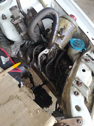

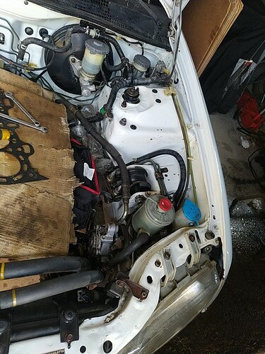

A la que tengo 1 hora o así voy subiendo al garaje y limpio el vano, es algo que me gustaría tener “algo curioso”, os voy dejando el antes y el después.
La culata la tengo casi desmontada, para llevarla a planificar. Asientos de válvulas tenemos que hacer, vamos a probar a hacerlos nosotros y si no lo pediré en la rectificadora.

Buen trabajo, haces bien en ir adecentando el vano ahora que tienes espacio. Sobre todo lijar bien ese oxido de los distintos liquidos y echarle una mano de pintura encima

Unas fotos de como estaba la parte del vano y como la dejamos. Parecía chapapote debajo del baso del liquido de la dirección creo que es.

La culata ya esta planificada. Aquí estamos repasando los asientos con esmeril y acabando con el de grado fino.
