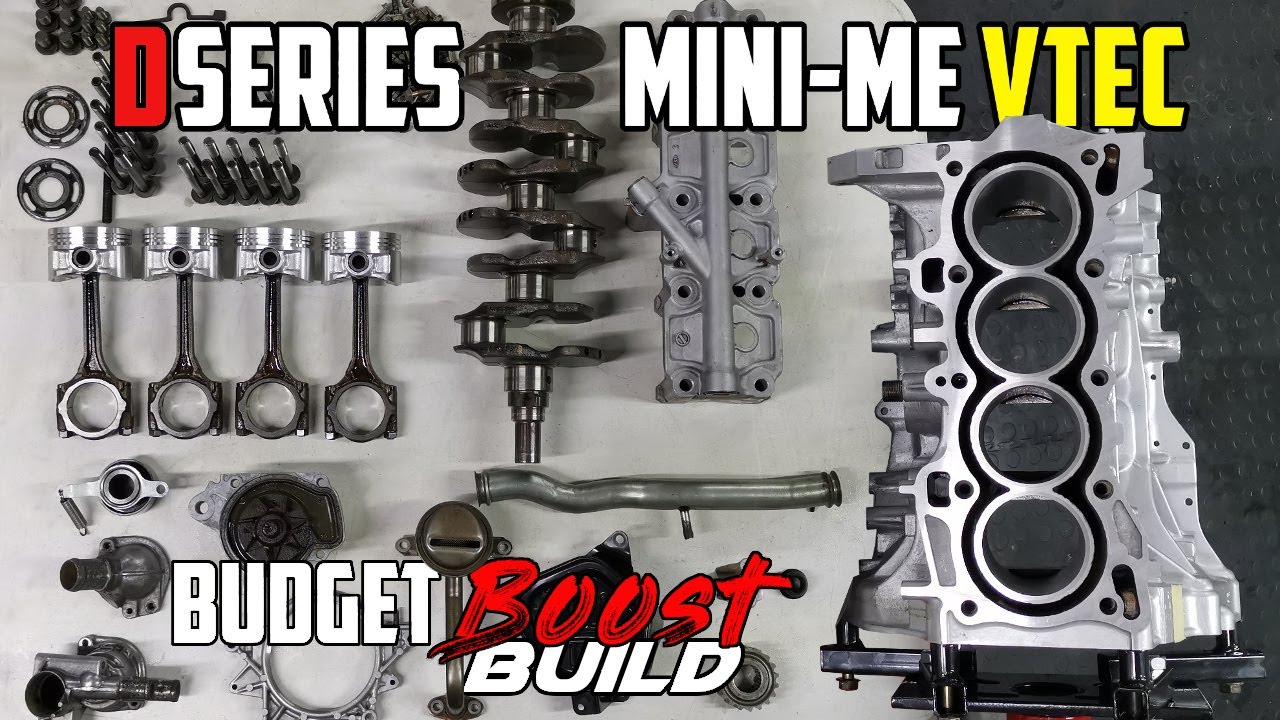

Bueno el del video es un d13 no ? con el d15 ese que me dices debería dar un pelín mas no ? teniendo en cuenta que todo estuviera bien claro. Que la culata mía tiene kms de caray

Gracias por el video, nos vendrá bien cuando tengamos que montar todo, pero aun así sigo teniendo casi las mismas dudas.
El del video mete un d16z4, además el al meterle turbo supongo que busca una menor compresión, por el tema de meterle turbo.
