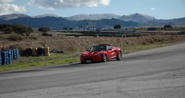

Proyecto Elise
Partimos de un lotus elise s1 de 120cv y 100 mil km:
Estas eran sus modificaciones:
-Cubiertas Yokohama A048
-Discos perforados, aligerados y ventilados eliseparts
-Pastillas pagid RS14
-Volante sparco snap-off
-Radio CD/MP3 Pioneer DEH-P5800MP
Prestaciones oficiales:
Potencia: 118cv
KG: 755
0 a 100: 5,9s
Modificaciones Actuales
Estas son las modificaciones que se van haciendo, poco a poco esto se va actualizando y van llegando sorpresas.
Motor:
Motor preparado VGKRacing
Admisión ITG Maxogen Carbon con toma de aire en el lateral
Escape Janspeed Elise 190
Supresor del Catalizador
Vaso de expansión KOMO-TEC
Chasis:
Suspension bilstein+eibach ( elise s2 160 )
Discos aligerados, ventilados, rayados y perforados eliseparts
Latiguillos metálicos
Esto es el resumen del proyecto, proyecto que no tiene fin…Interior:****Exterior:****Llantas:[SJ Racing Wheels + [Toyo proxes 888
Prestaciones actuales:](http://www.sportcarclub.com/foro/garage.php?mode=view_gallery_item&image_id=216)](http://www.sportcarclub.com/foro/garage.php?mode=view_gallery_item&image_id=209)**Foto actual:**http://i212.photobucket.com/albums/cc265/efren-lotus/4-25.jpg](http://www.sportcarclub.com/foro/garage.php?mode=view_gallery_item&image_id=237)
