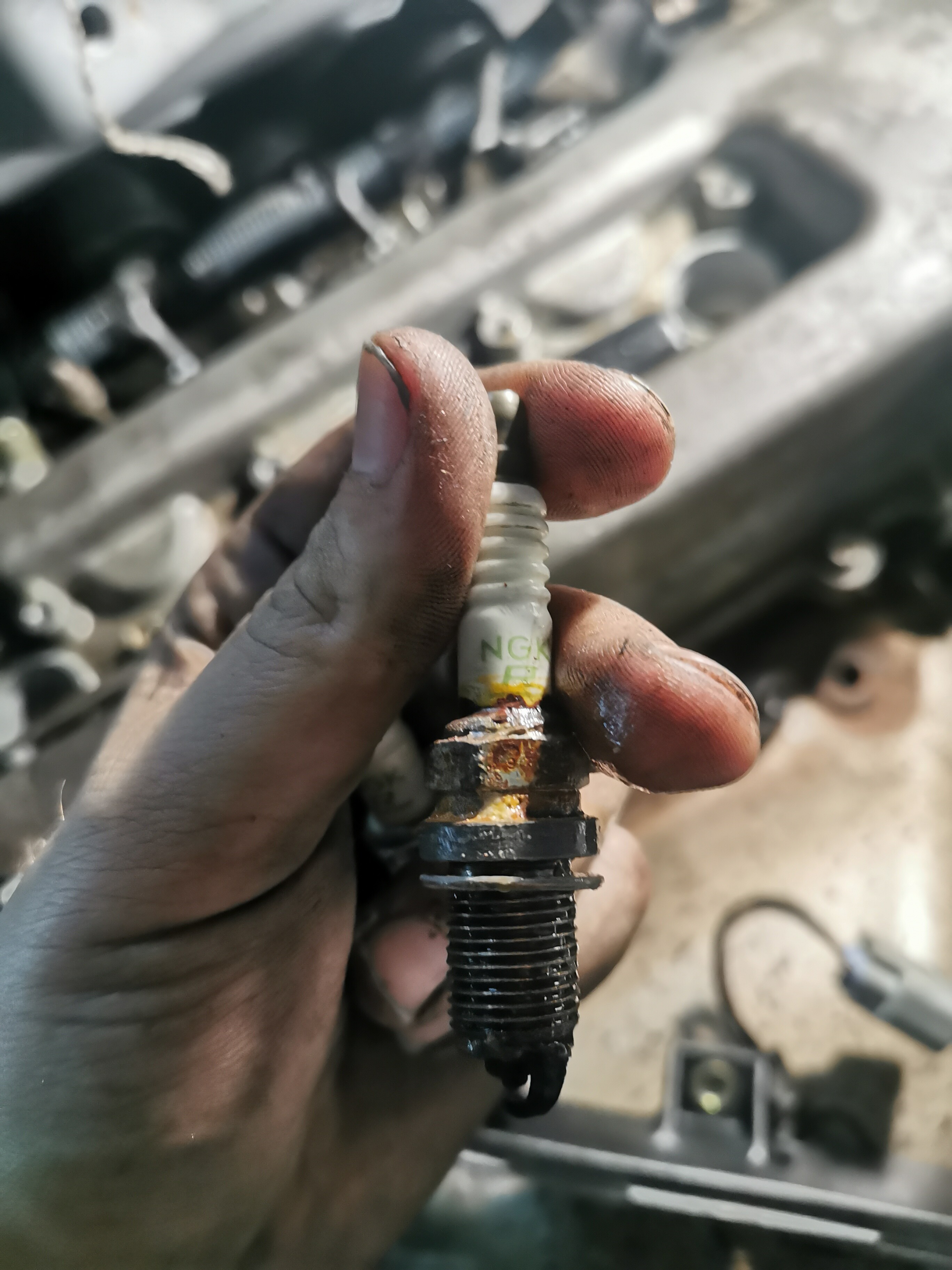

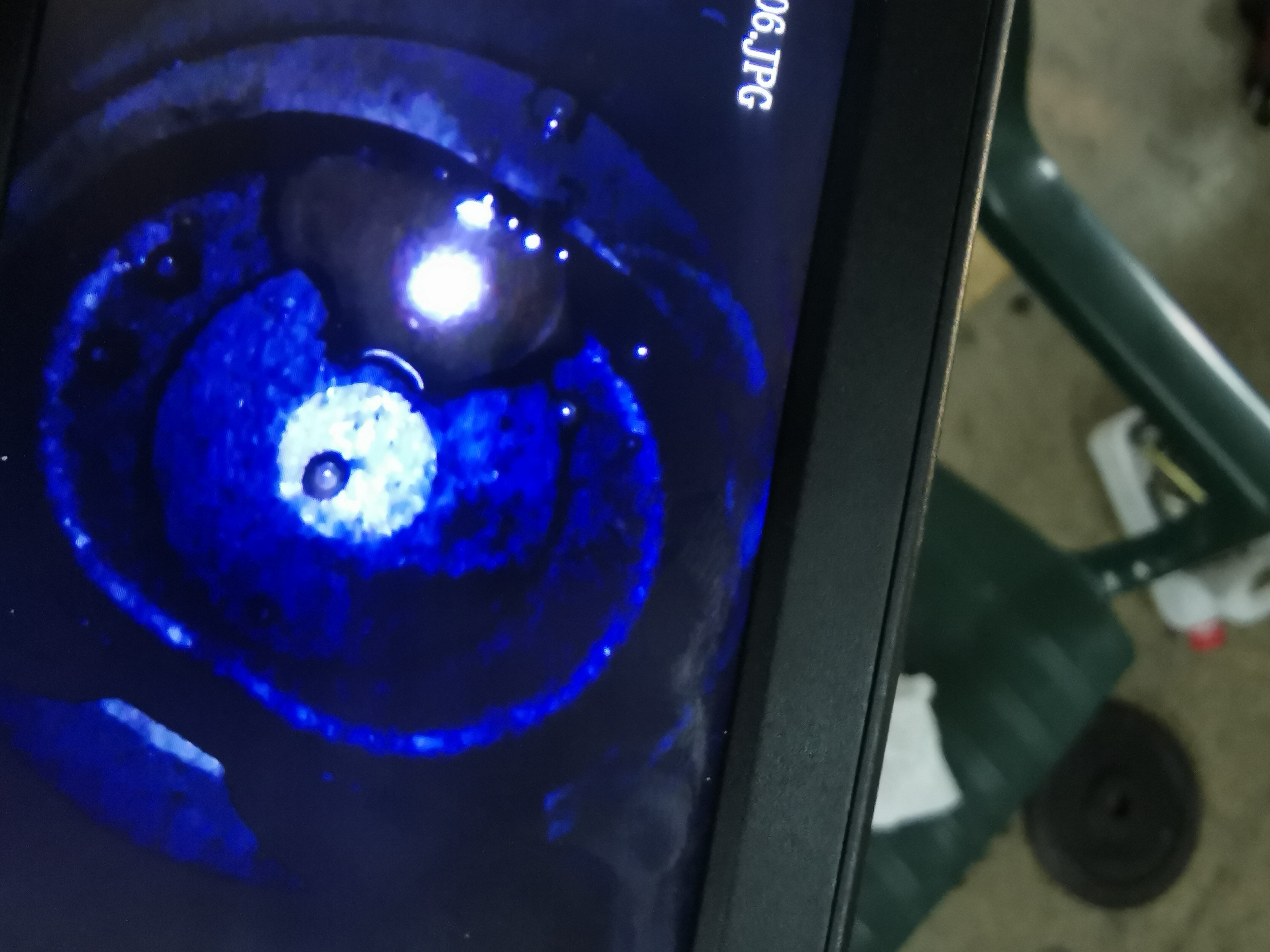

Primero puse el cableado de las bobinas, y con ello cambié las bujías, en una de ellas había entrado un poco de agua, que luego al quitar la bujía fue al cilindro:

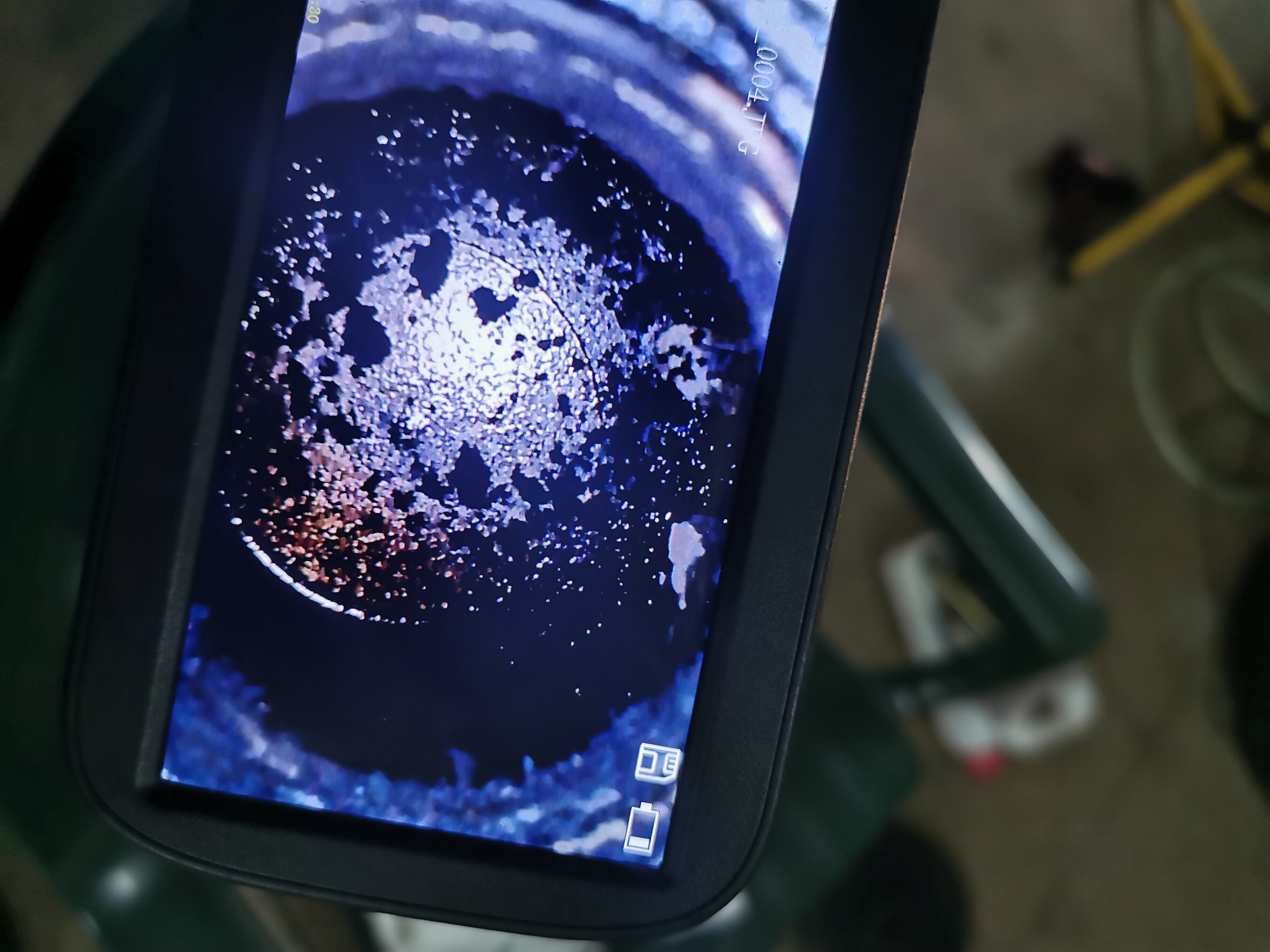

Luego podemos apreciar la de carbonilla que tiene el motor:

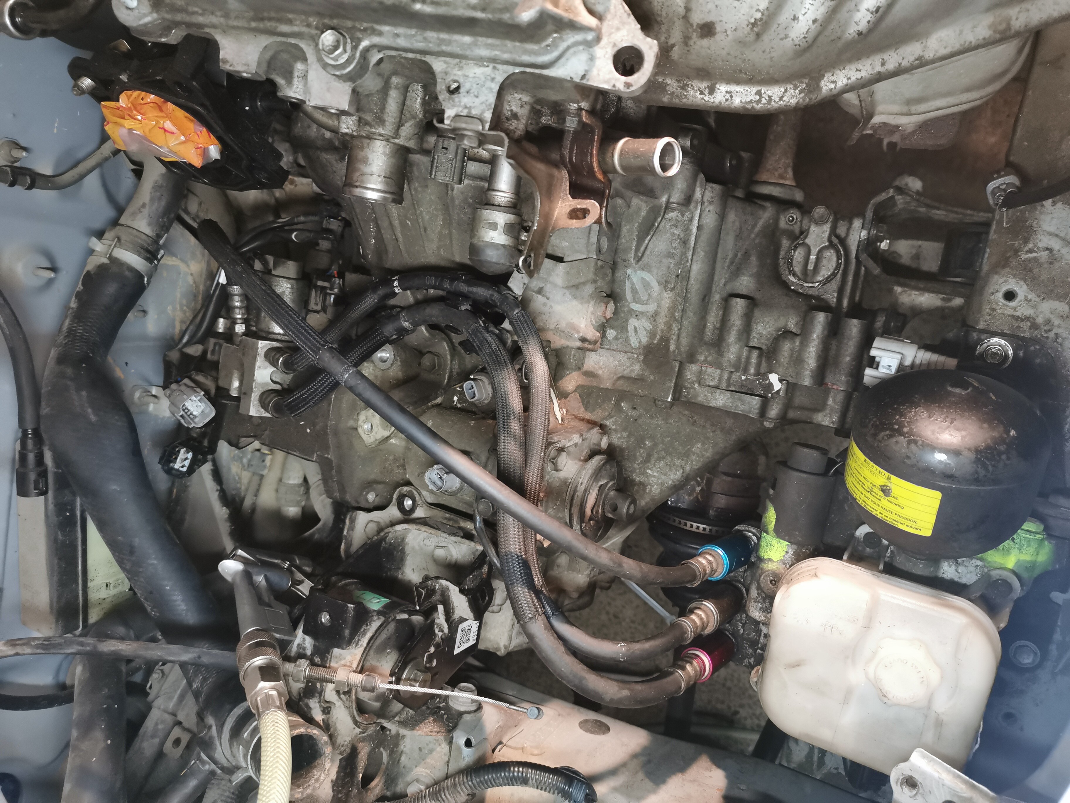

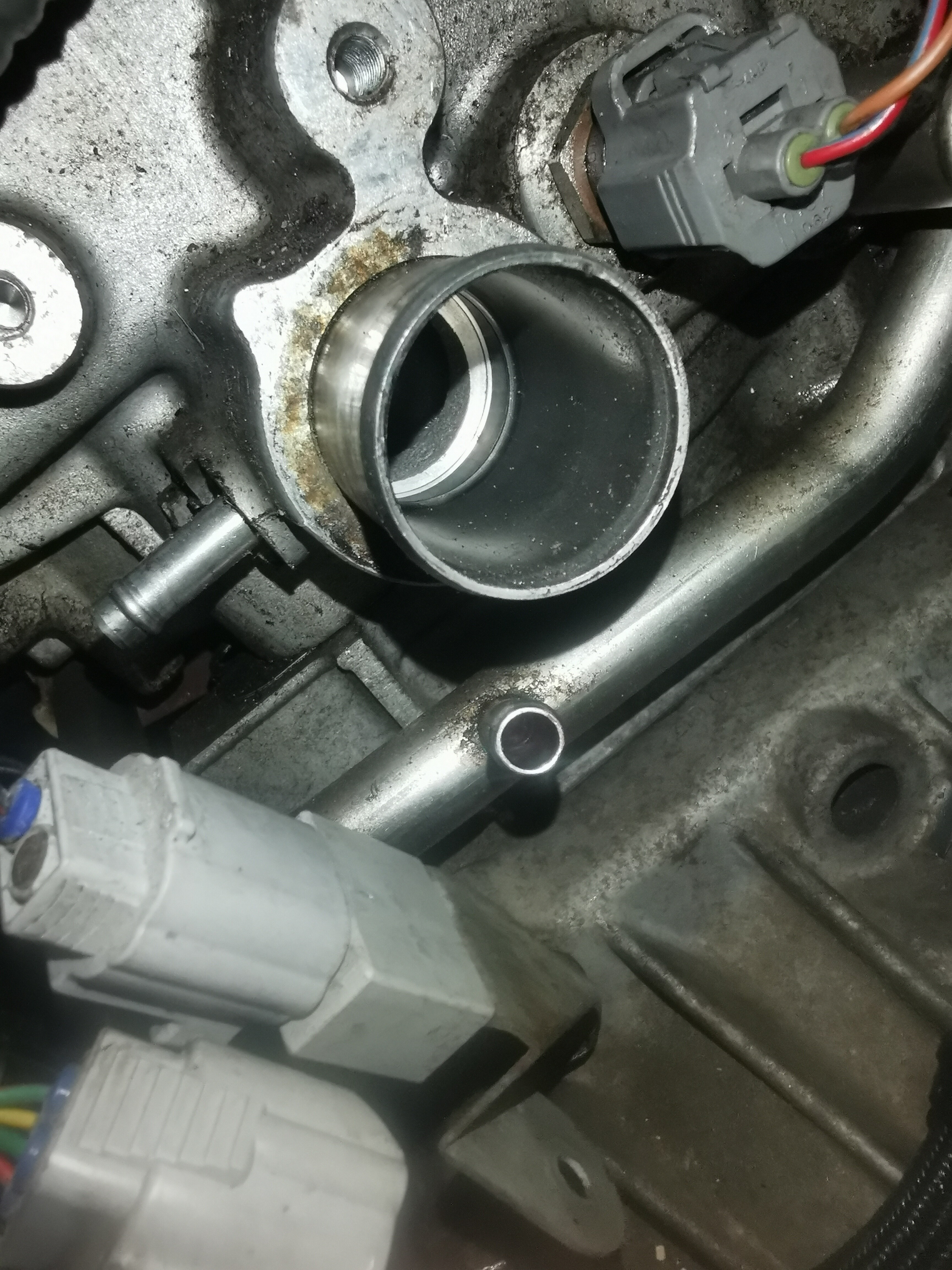

Por lo demás, como digo hay un tubo que se me escapa el dónde va:
Es el pequeño, he ido mirando el manual y no he encontrado nada
Solo sé que a la que he ido llenando el depósito de expansión me ha acabado saliendo anticongelante por ahí, así que imagino que será el retorno de anticongelante del bloque…

Será la salida de anticongelante a la mariposa? Ni idea de cómo va un MR2, pero me recuerda a la salida de anticongelante para calentar la mariposa de los SR20. Saldrá de ahí y volverá a la entrada que se ve arriba a la izquierda?
Correcto, googleando ahora ya en casa he encontrado el esquema de esos tubos y es tal y como dices.
También me lo había sugerido @HondaMat pero todo mi esfuerzo mental estaba en maldecir el sensor de knocks jajaja
Gracias!
