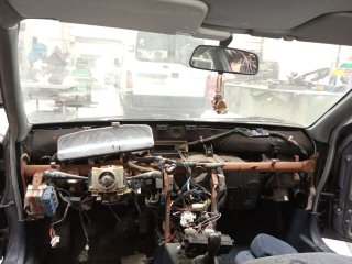

Me lo quede y comence a vaciar el coche por dentro
Despues de vaciar el coche por dentro al completo, quitando hasta el tapizado del techo, salpicadero por completo, paneles de puerta, etc…

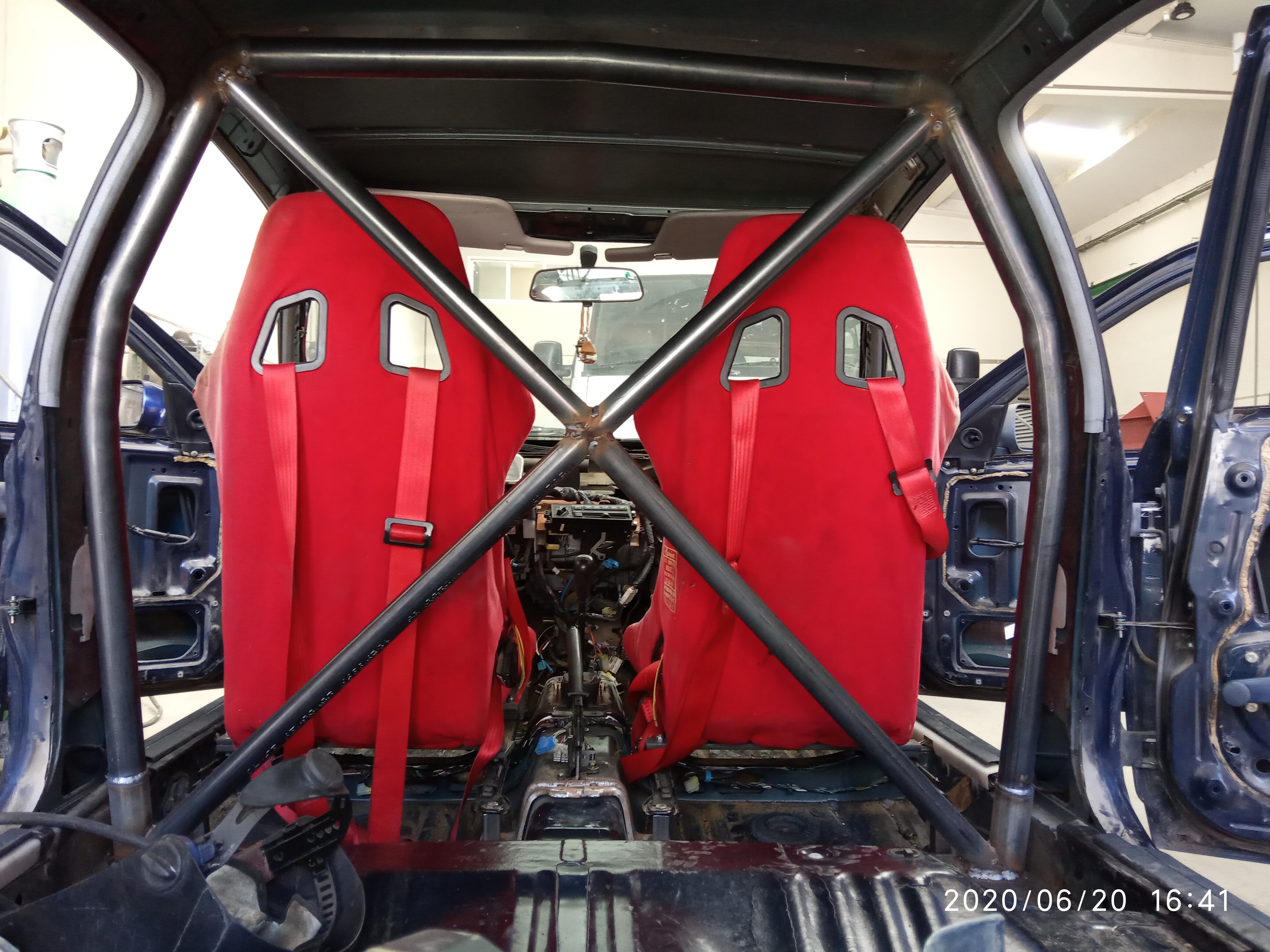

compre unos baquets con arnes de 4 puntos por wallapop que la verdad que me salieron muy bien de precio, y me puse a montarlos en el cohe, aprobechando las guias del asiento original para si poder mover los baquets hacia adelante o hacia atras.

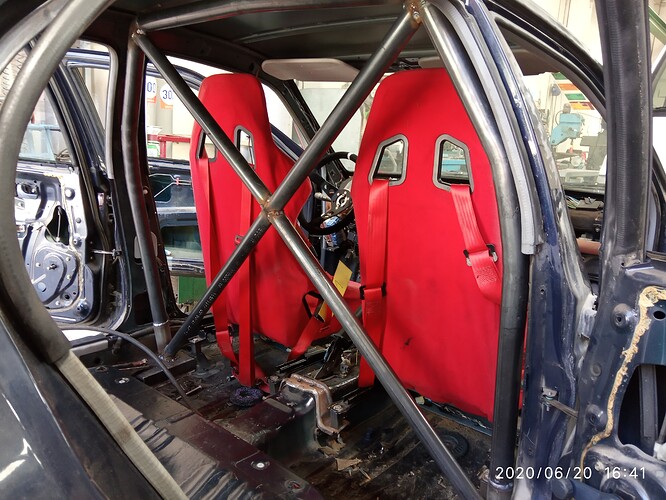

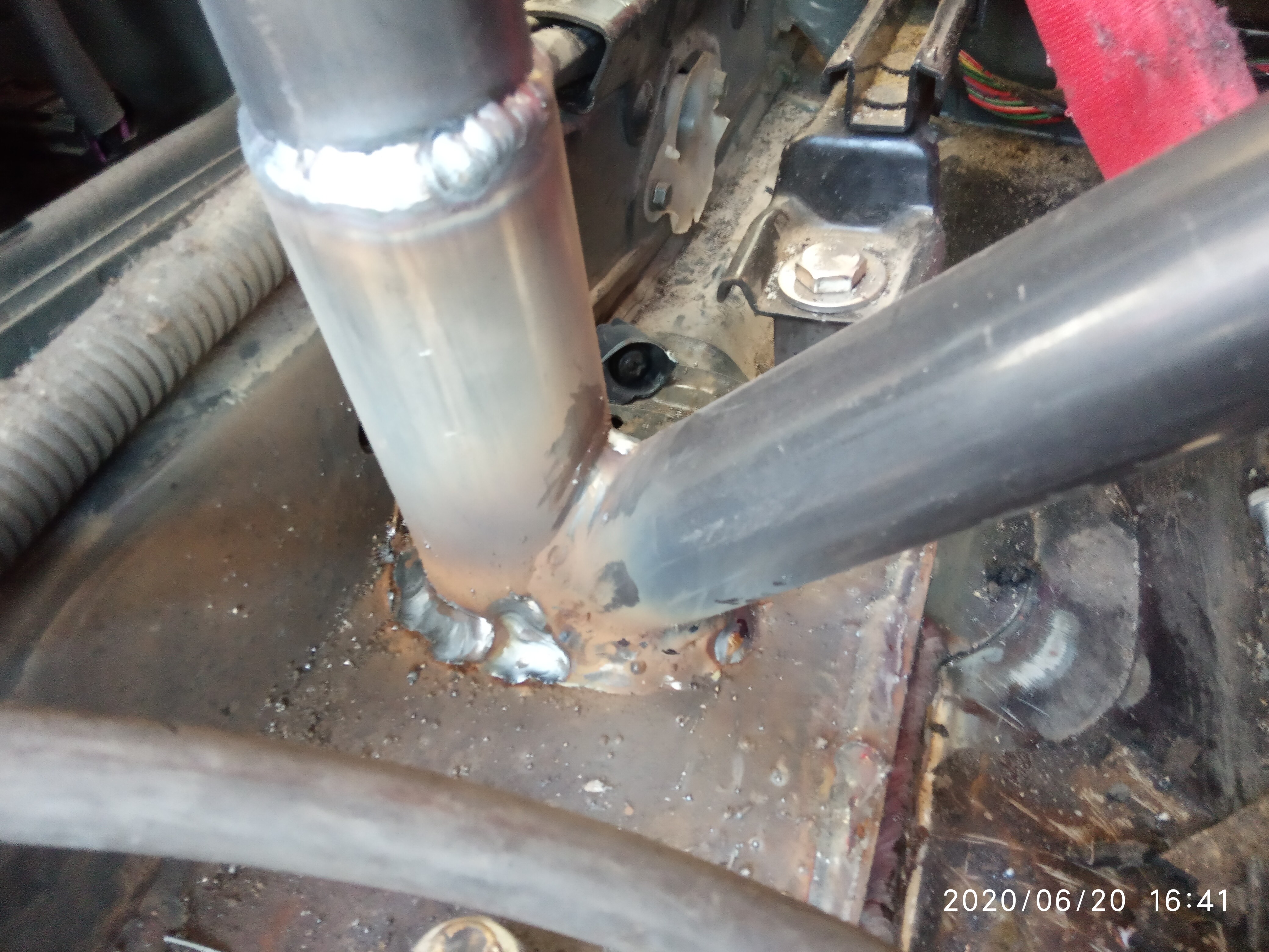

Despues de montar los baquets decidi hacer una buena jaula antibuelco que seria vastante completa y resistente ycomence por soldar las bases donde iban a ir los puntos de apoyo de las barras en el chasis
Del resto de puntos de apoyo no encuentro las fotos, bueno despues de soldar los puntos de apoyo me puse con el arco central
Despues de hacer el arco central con la X, la verdad es que me quede bastante contento con el trabajo realizado y que sus horas me costo hacer, al fin de seman siguente despues de ver como me abia quedado el arco central, la verdad es que estba muy caliente y no tenia gnas mas que de acabar la jaula en la zona trasera del coche.
Por cierto el tubo que utilice para la jaula es de diametro 52 con 3mm de parez para lo que son el arco y los tirantes hacia las copelas y de diametro48 con 3mm de parez para lo que son las diagonales y X.

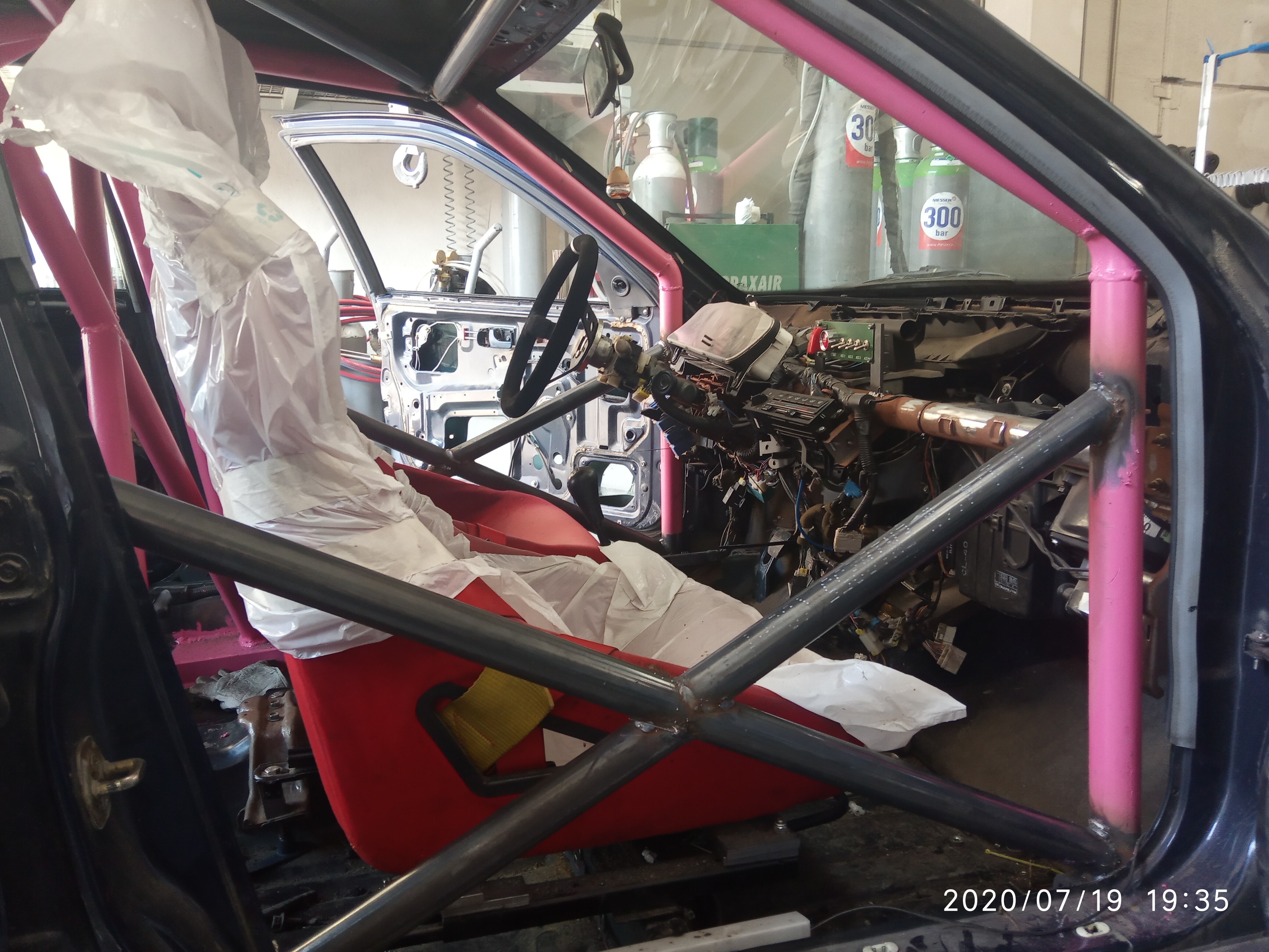

Como soy un fanatico del Rosa, decidi pintar la jaula de mi color favorito
Al siguente fin de semana me paso lo mismo y me puse con la parte delantera del cohe
