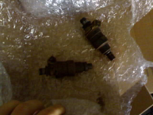

inyectores 444cc

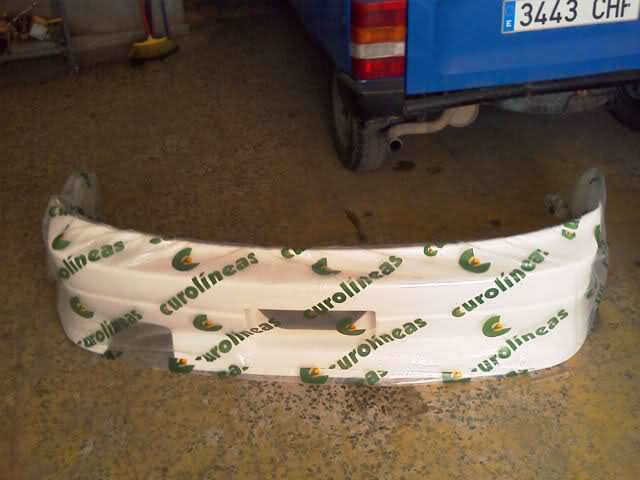

Kit carroceria
este es un paragolpes ke me dejo mi buen amigo y colega victor-s13 pero ke alfinal no puse, y por cierto tengo ke dartelo victor jejeje

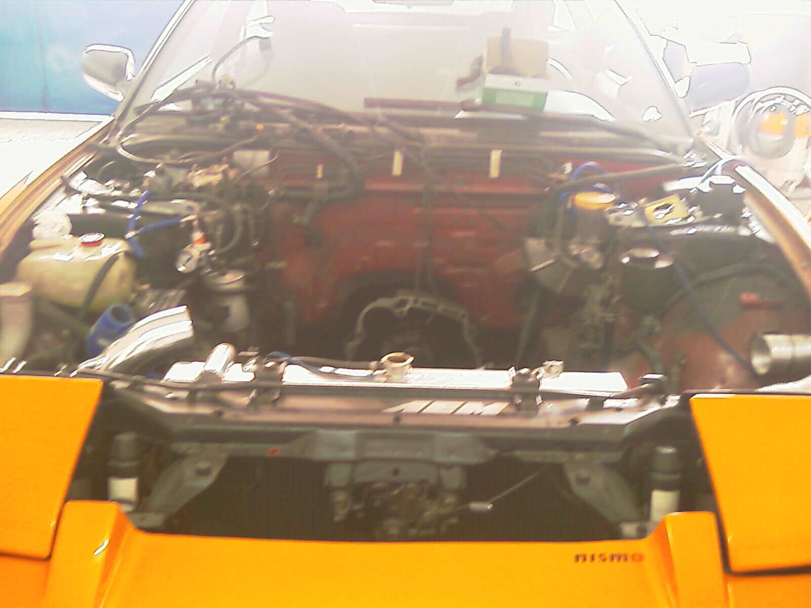

Admision apexi power intake, codos samco
Map sensor de 2.5 bares
Filtro gasolina de corrado g60 y regulador de gasolina chachiway(de los wenos e)
Oil tank o como se llame

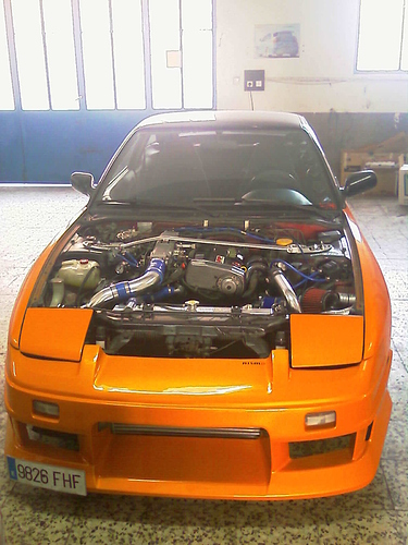

Recoloke la bateria en el maleteroy la verdad fue mas facil de lo ke pensaba, solo necesite cable de tension de 50, una caja de bateria de peugeot 406 y un par de pletinas, y este es el resultado, y tiene su tapita y todo jeje
Ahora os pongo unas fotos de las transformaciones de mi pekeña hasta el aspecto actual, ke para mi es el ke mas mola jeje
Ya se esta pareciendo un poco a la version final jejeje
Y estas son de como esta ahora sin aleron y demas
Y asi es como esta ahora mismo jajajajaja
A la espera de recibir el cargamento final, rectificar bloke, montar y a correr jejeje
