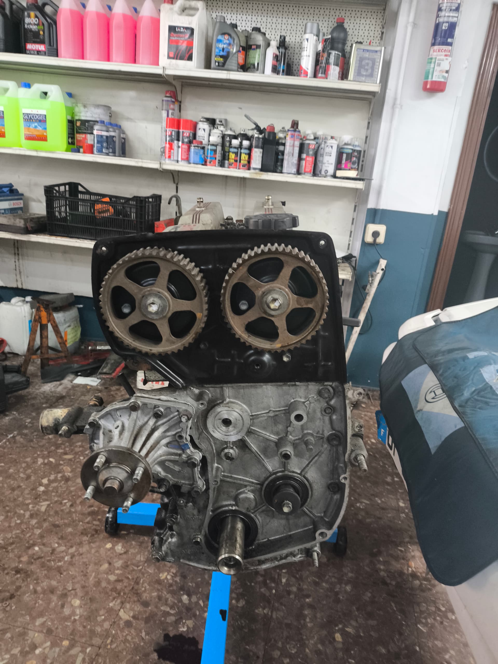

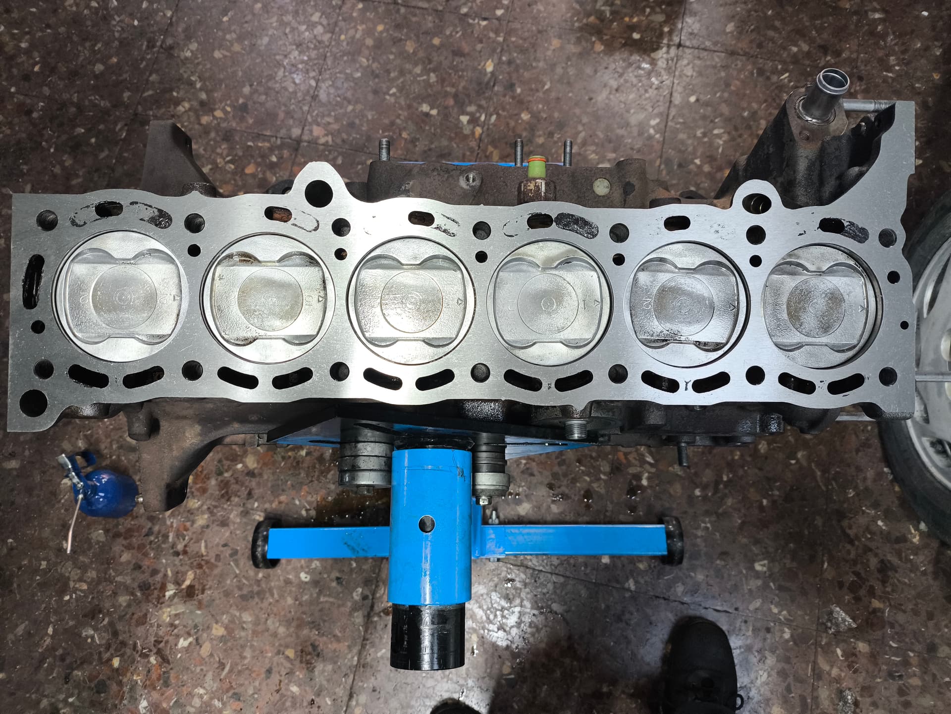

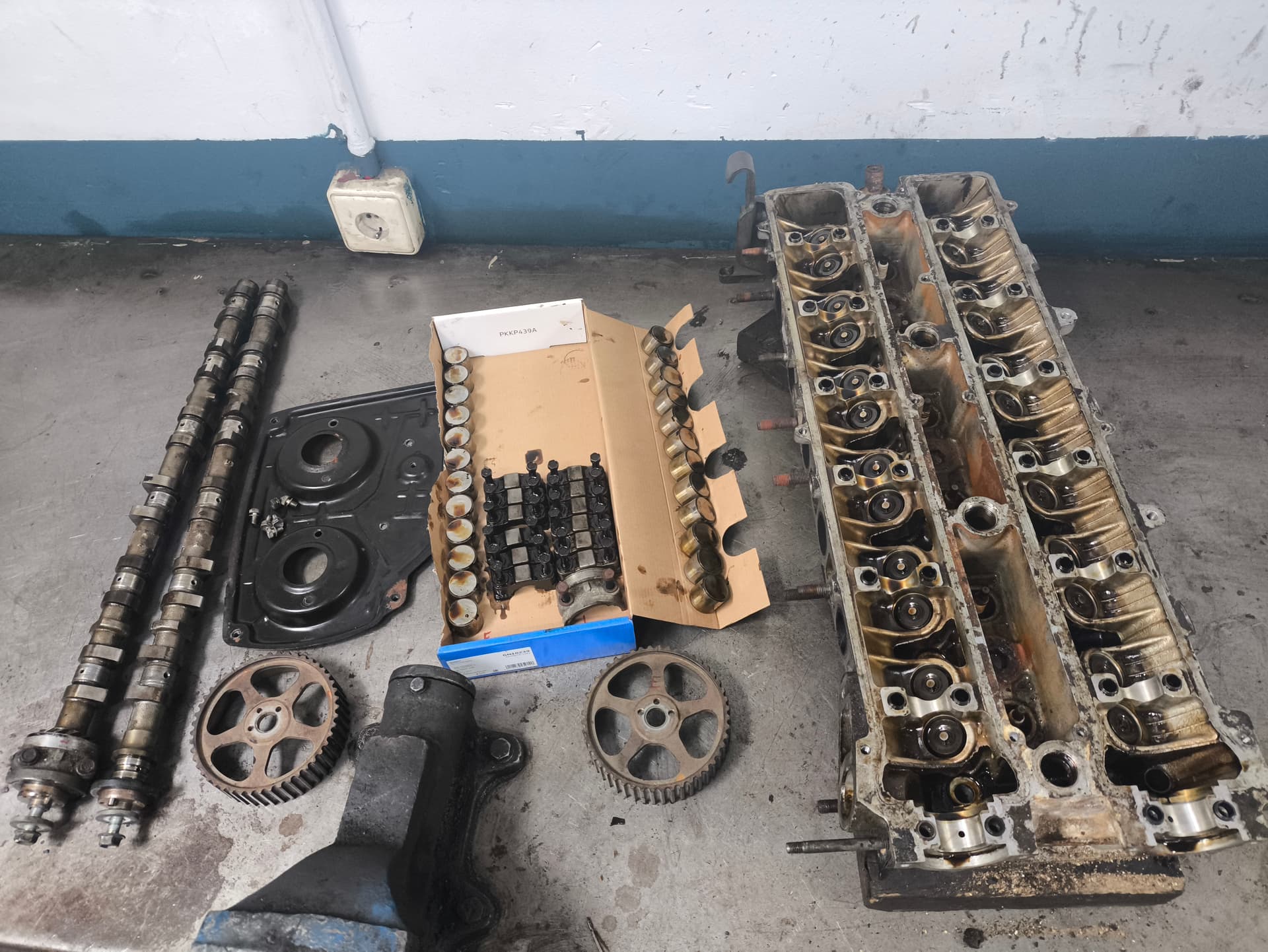

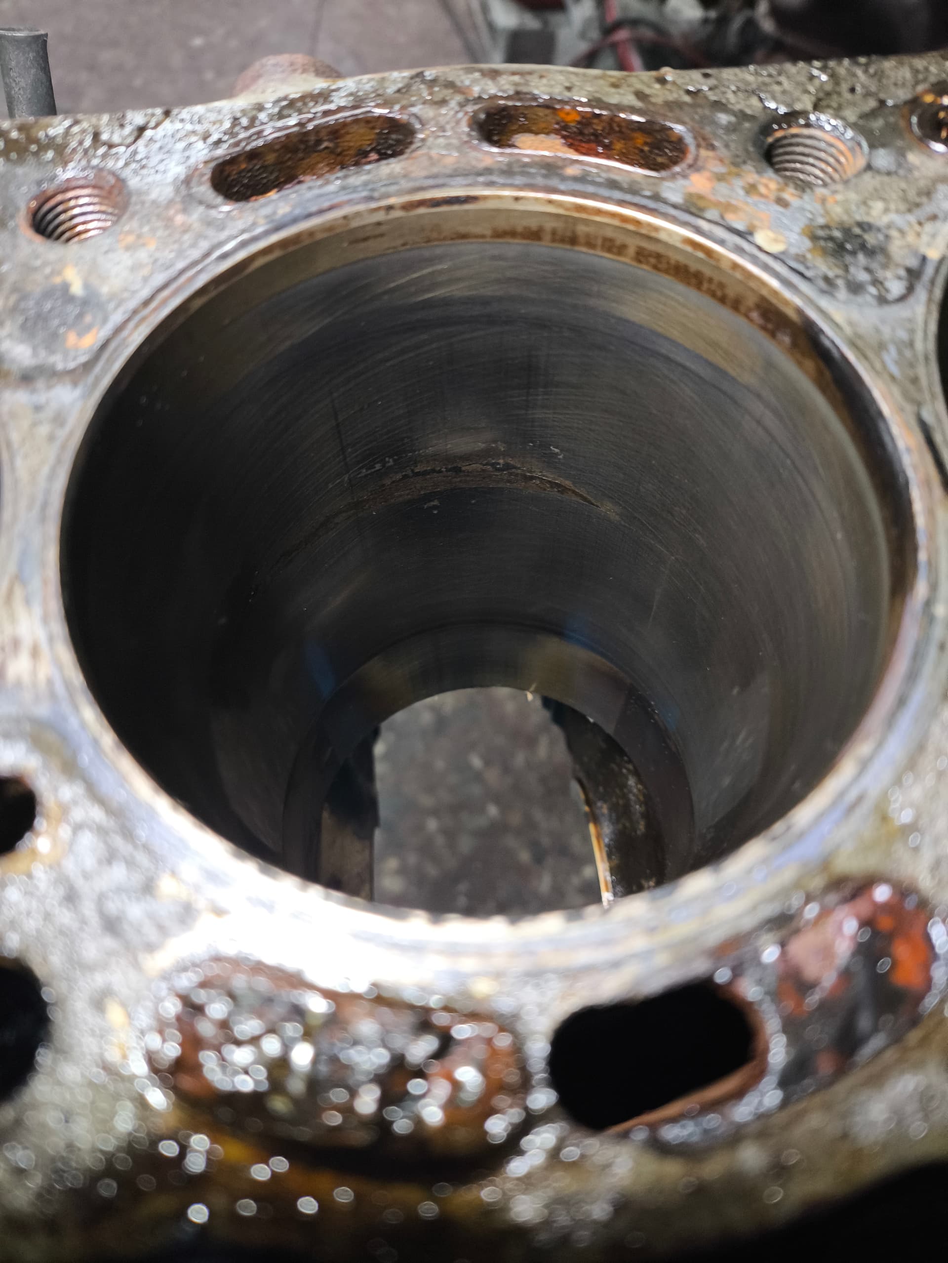

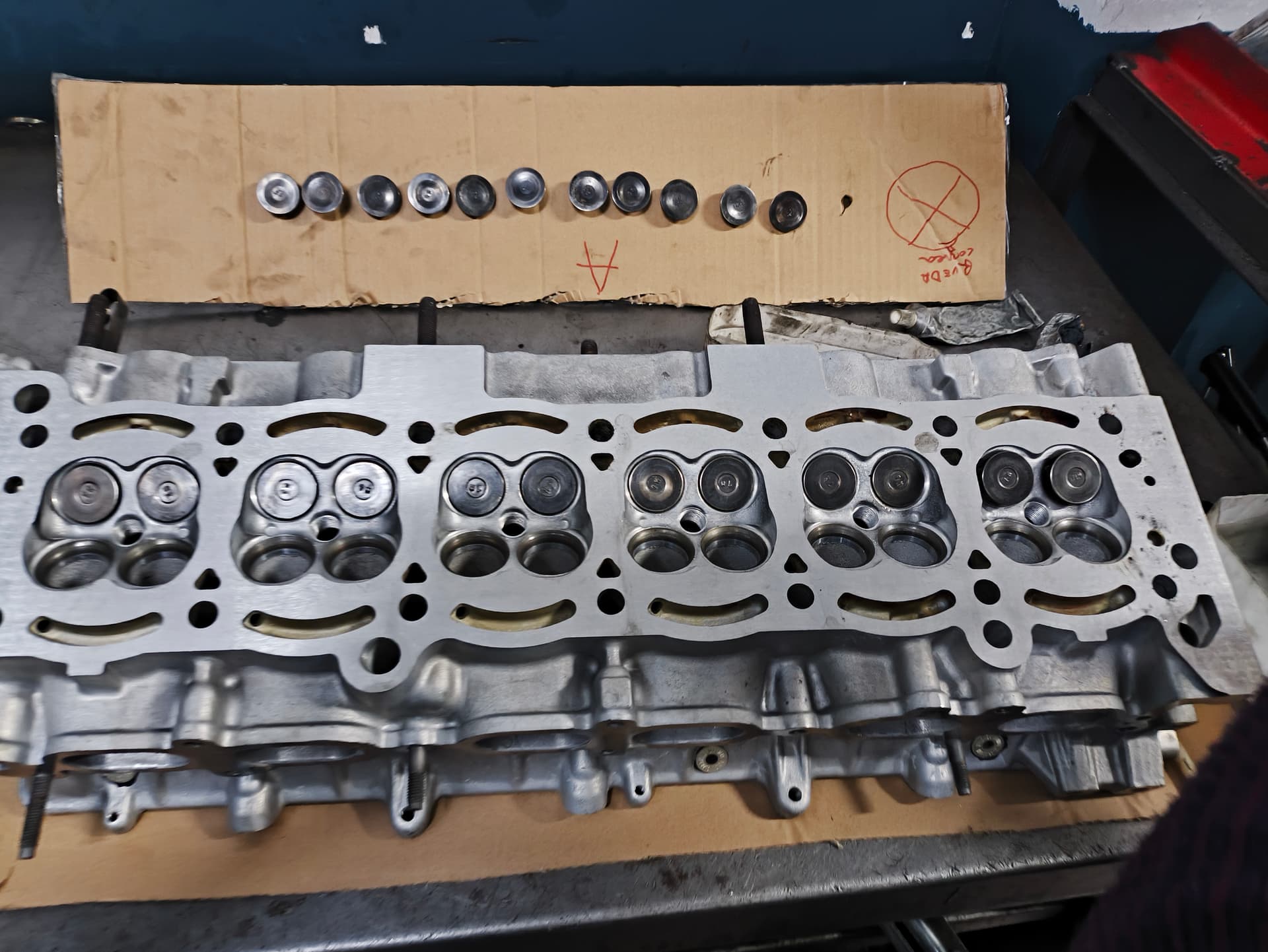

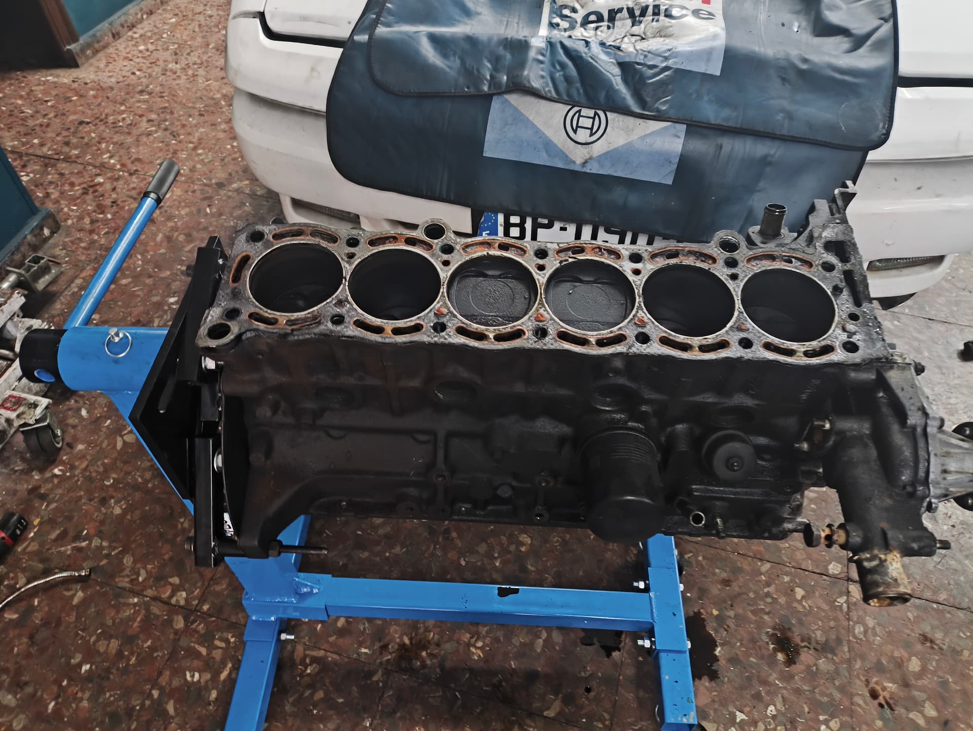

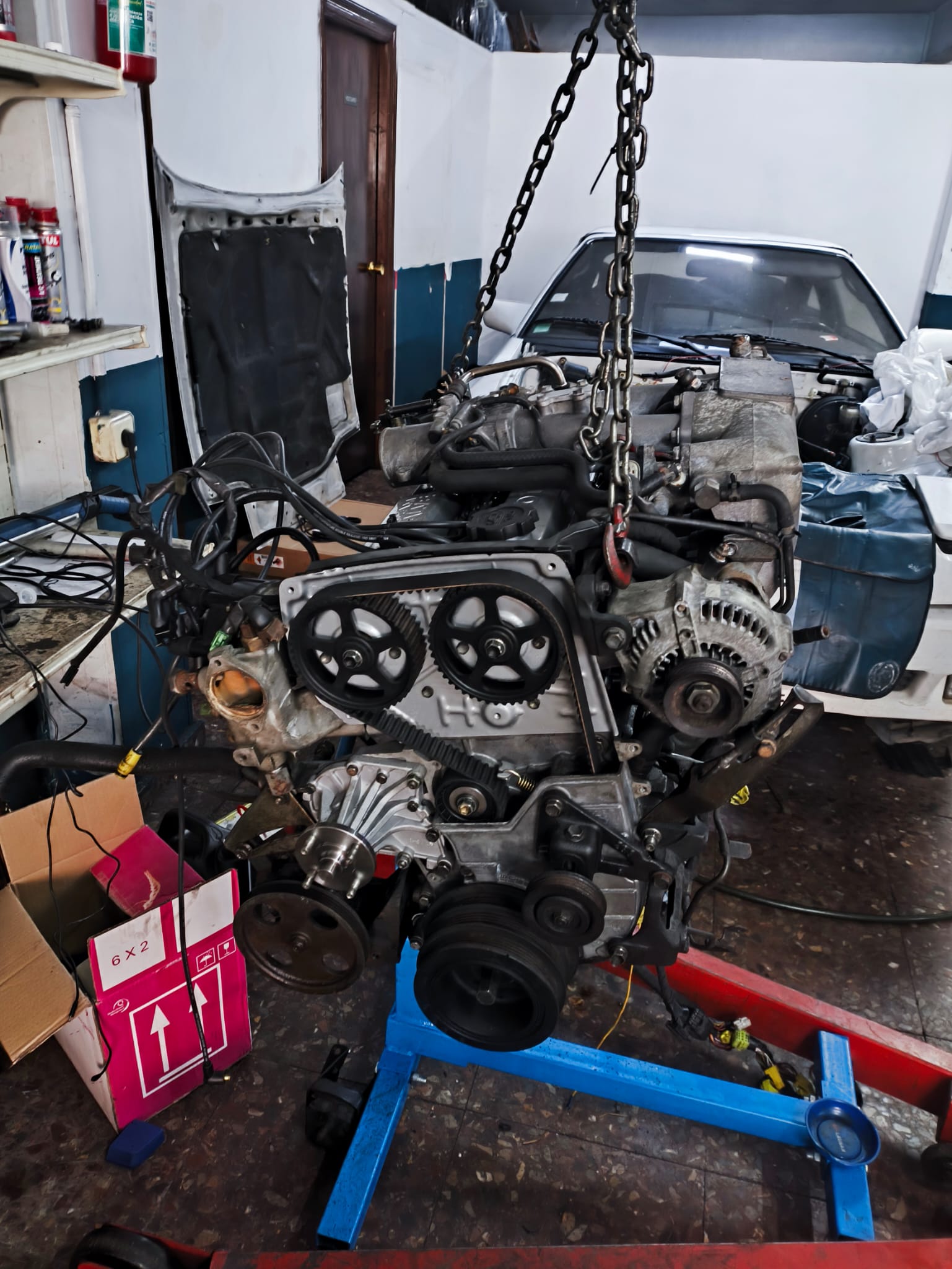

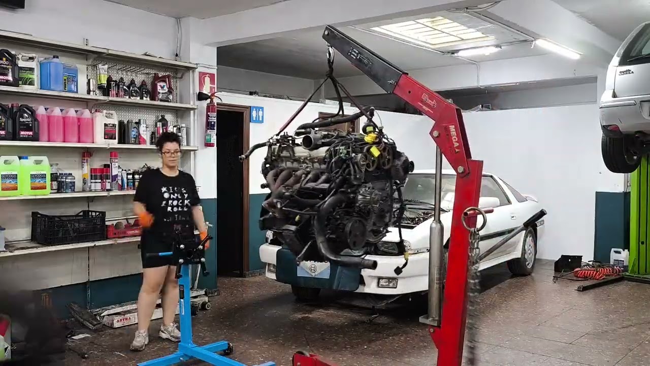

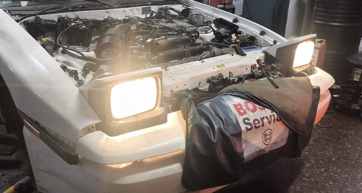

Desde que lo compré no he podido casi meterle mano, pero algo hemos avanzado, sacamos el motor que estaba solamente sobre los tacos apoyado, la caja de cambios en el maletero, al sacarlo vimos que habían desmontado distribución, carter, bancada de cigüeñal y alguno de los pies de biela estaba del revés, los casquillos axiales del cigüeñal estaban en una caja con el montón de piezas que habían desmontado. Desmonté todo y mandé a comprobar culata y bloque. Me hicieron un bruñido de las camisas y limpiar bloque y culata y empezamos a montarlo, adjunto algunas fotos para que vayáis viendo el proceso. Os mantendré informado con más avances
