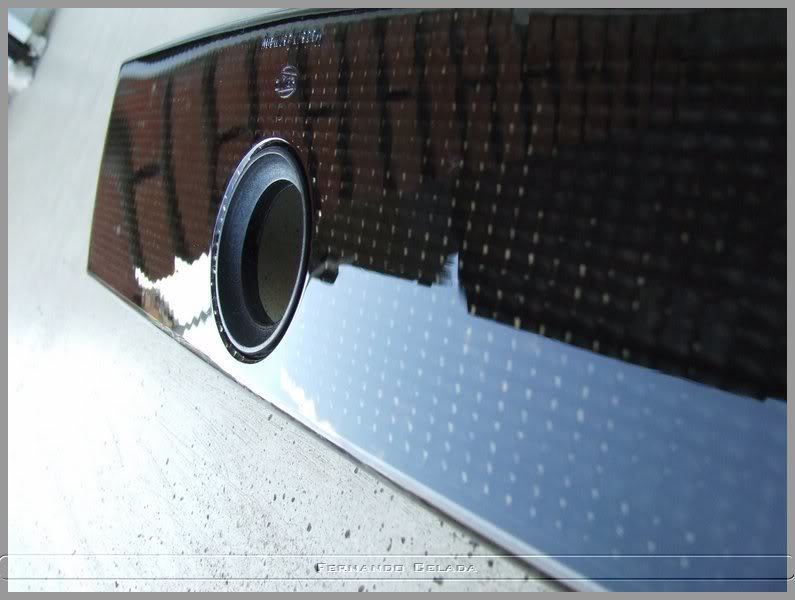

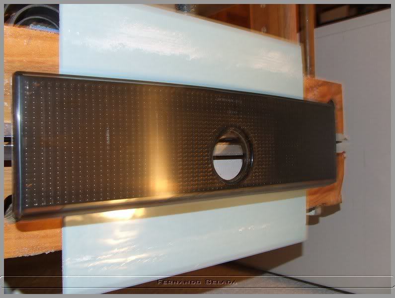

Pongo un post de como deje los pilotos de mi 480. En breve haré lo mismo en el 100 NX
El caso es que al bajar el cristal (no tenia porton de maletero, solo la luna) un dia la pestaña superior partió y quedaba feo, asi que cogí el del volvo que tengo para piezas, que algo mejor estaba.
El piloto estaba descuidado de estar 4 años a la intemperie, asi que le he renovado un poco.
El proceso fue:
  • Limpieza rapida
  • Descontaminado rápido.
  • Lijado con lija Mirka 4000 con Quick detail Speed Detailer de Meguiar´s
  • Pulido con la rotativa, esponja blanca CCS y polish Mencerna Intensive Polisg RD3.01
Me encanta el intensive polish jeje, he pasado de dar fase de acabado.
Fotos del antes:
Despues del lijado:
Y del resultado final:
Es la ventaja que tienen los faros/pilotos de plástico, se dañan antes, pero se pueden recuperar.
Espero que os guste y os sea de ayuda.
