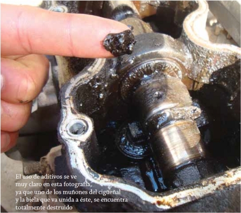

Existen en el mercado unos aditivos que suelen añadirse al aceite para mejorarlo o darle determinadas propiedades. El fín de estos aditivos es que el polvo de estos productos se adhiera a las partículas en contacto, haciéndolas resbaladizas.

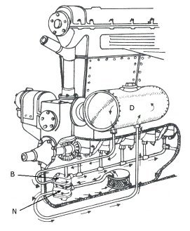

Sistema de carter seco
Este sistema se emplea principalmente en motores de competición y aviación, son motores que cambian frecuentemente de posición y por este motivo el aceite no se encuentra siempre en un mismo sitio.
Consta de un depósito auxliler D, donde se encuenta el aceite que envía una bomba B. Del depósito sale por acción de la bomba N, que lo envía a presión total a todos lo órganos de los que rebosa y, que la bomba B vuelve a llevar a depósito D (Fig. 3).
