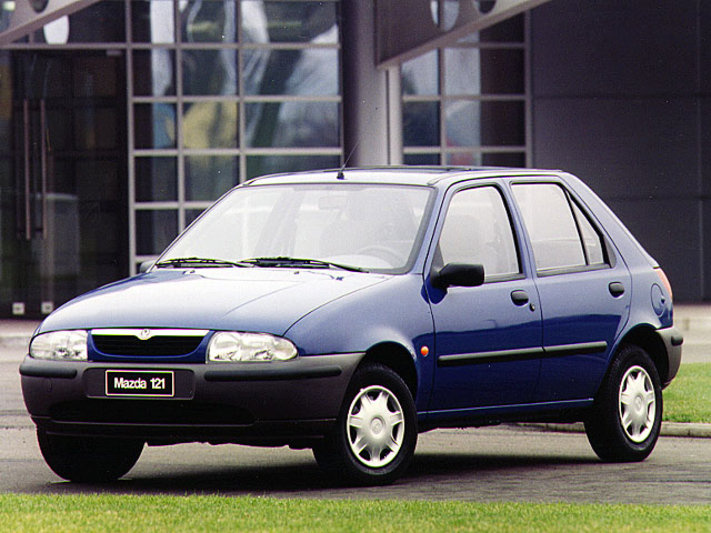

Ford fue uno de los máximos accionistas de Mazda desde los años 70 hasta finales de la pasada decada y, por ello, hubo una importante colaboración entre ambas marcas.
Dos ejemplos de está colaboración son, por un lado, la última generación del Mazda 121, que es básicamente un Ford Fiesta, y por el otro un Ford Probe en el que tanto el motor, como muchas otras piezas son de procedencia Mazda (basado en el MX6).
