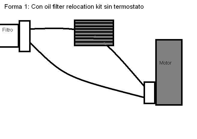

Pues con eso mismo se puede hacer un “apaño” que es intercalar el radiador de aceite en el tubo de vuelta del aceite (por aquello de que pase el aceite limpio a traves del radiador), que seria algo como esto:
Es el mismo kit de antes solo con la diferencia de que tiene un tubo mas y el radiador de aceite. El problema de este kit es que el coche tardara en calentar el aceite mucho mas y dependiendo del tamaño del radiador de aceite y otros factores, como la temperatura exterior, etc, el aceite nunca este en su temperatura de funcionamiento optima.

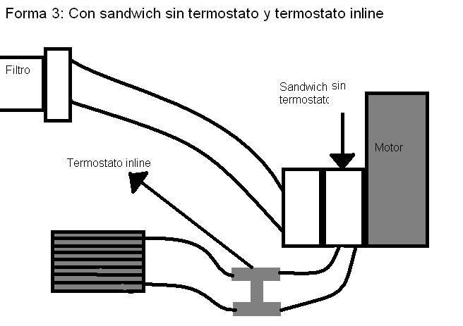

Estas son las 2 opciones que yo considere, pero despues hay otra mas, pero esa no la tengo demasiado estudiada, la cual seria poner un termostato remoto en el circuito independiente del radiador de aceite:
http://www.apexperformance.co.uk/catalog/product_info.php?cPath=120_451_121_228_337&products_id=1325&PHPSESSID=c59cd73f37b4a341b3edea3ae4fe753e

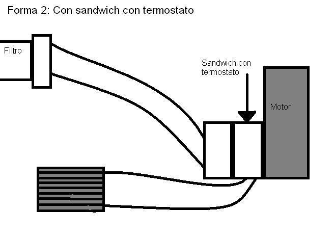

En esta tendrias que comprar un sandwich especifico para el radiador de aceite sin termostato y poner ese termostato entre las 2 lineas del radiador, con lo que cuando el aceite este frio el aceite no llegue al filtro y cuando se caliente se abra la compuerta y ya pase al radiador. Aqui un esquema que he hecho de como funciona, por si no te ha quedado claro :wink:
Lo unico que esto lo tienes que hacer con un circuito independiente solo para el radiador de aceite, y no solo con tu oil filter relocation kit, ya que si no mientras que el aceite este frio tampoco llegaria al filtro.
Y para concluir te dejo aqui las 3 formas de las que puedes montar el radiador de aceite, yo me decante por la segunda, por que me parece la mas apropiada, pero las otras 2 son tambien validas :wink:

la forma 2 no la entiendo. Si lo ponemos como la forma 2 una parte no la enfriara no? me refiero a que no se podria poner la forma uno mejor y el termostato en el sandwich?
editado:
me respondo a mi mismo: no porque luego no tiraria si no estuviera el termostato abierto.

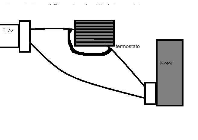

estoy pensando otra cosa. La forma 1 es la que se ve mejor, la mas sencilla, pero el problema es que no hay termostato, se podria hacer algo asi? Hacer un emplame con otro tubo mas, y poner un termostato despues del empalme para que abriera cuadno hiciera falta?
un saludo!
Quizas tendrias que poner una valvula antiretorno en un lado del radiador de aceite, pero como poder se podria perfectamente :wink:
El problema es encontrar el termostato, que seria como una especie de Y, el cual tendria que tener el diametro de por lo menos los tubos del radiador, pero sin pasarse, y que abriera a la temperatura adecuada… De todas formas, eso es cuestion de preguntar en una tienda de suministros industriales y mirar si te lo podrian hacer a medida, quien sabe :wink:
